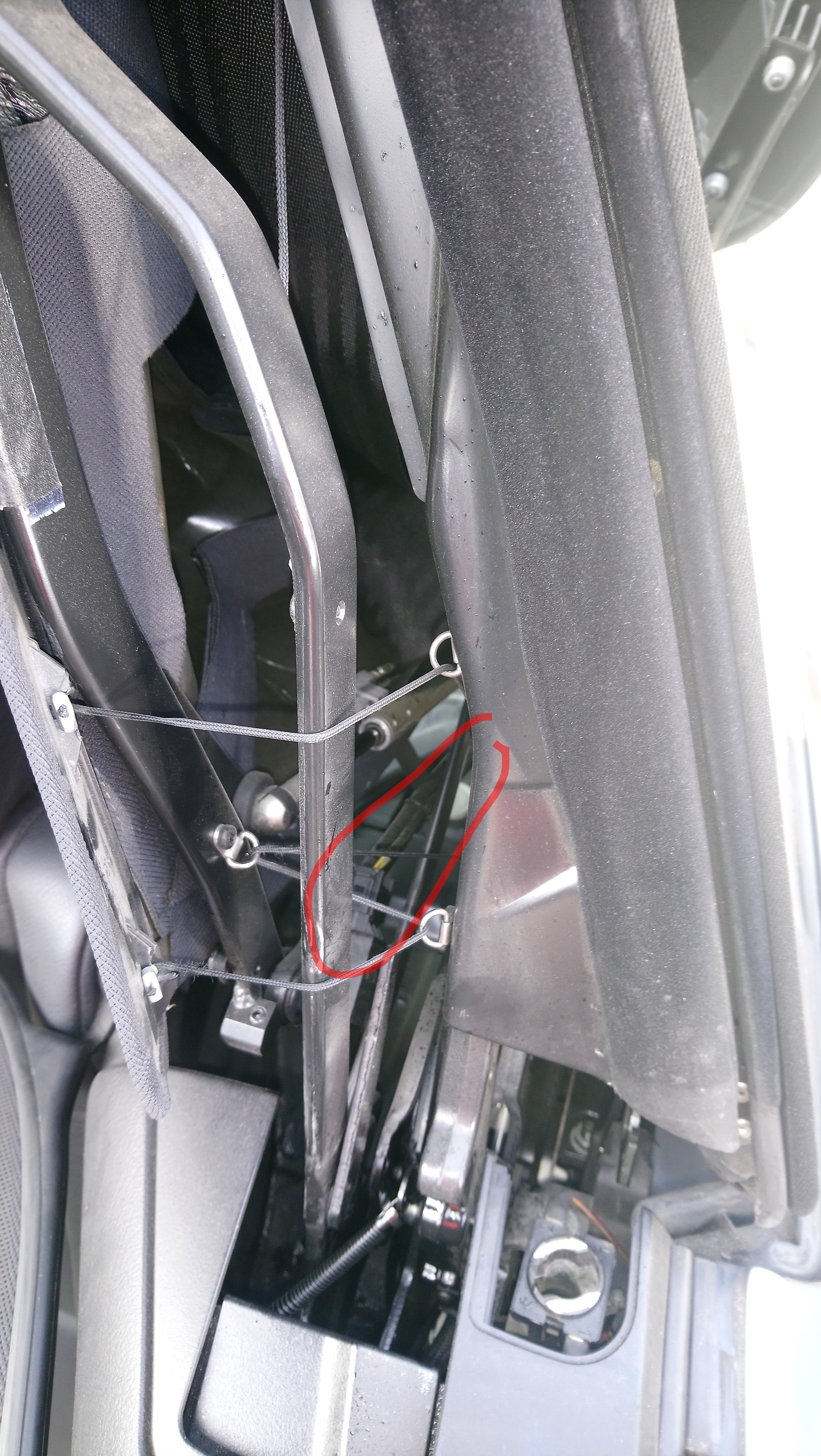

И снова я. дсц починили, новые рычаги спереди поставили(немного пораноя что руль не всегда прямо когда елу вроде прямо, но эт наверно дорога косая).тех осмотр прошел. выключаю кнопкой дсц и радуюсь.
Сегодня надо будет бы открыть крышу, да и вообще у нас тепло вернулось, и естественно СЛОМАЛАСЬ КРЫША.
ВОПРОС: что делать? перетерся какойто кабель! и из него потекло масло! я еще не успел толком посмотреть, открывал крышу, вдруг пшикнуло масло с водительской стороны. крыло а открылась. когда закрывал, зависла на середине, пришлось помогать руками. Течет какойто странный шланг, пшикает прям и бурлит как открытое пиво. судя по всему он просто перетерся, так как в крыше вообще все друг об друга трется.
шланг очень странный, внутри провода! ничего еше не понял, сеичас буду грузить фотки.

вроде бы нашел что перетерлось, сеичас загружу картинку.
но как масло залить туда? оно сомо от воздуха избавится.
369€ за этот шланг просят((( тоесть уже 1000€ я за месяц отдал и это еше не конец.

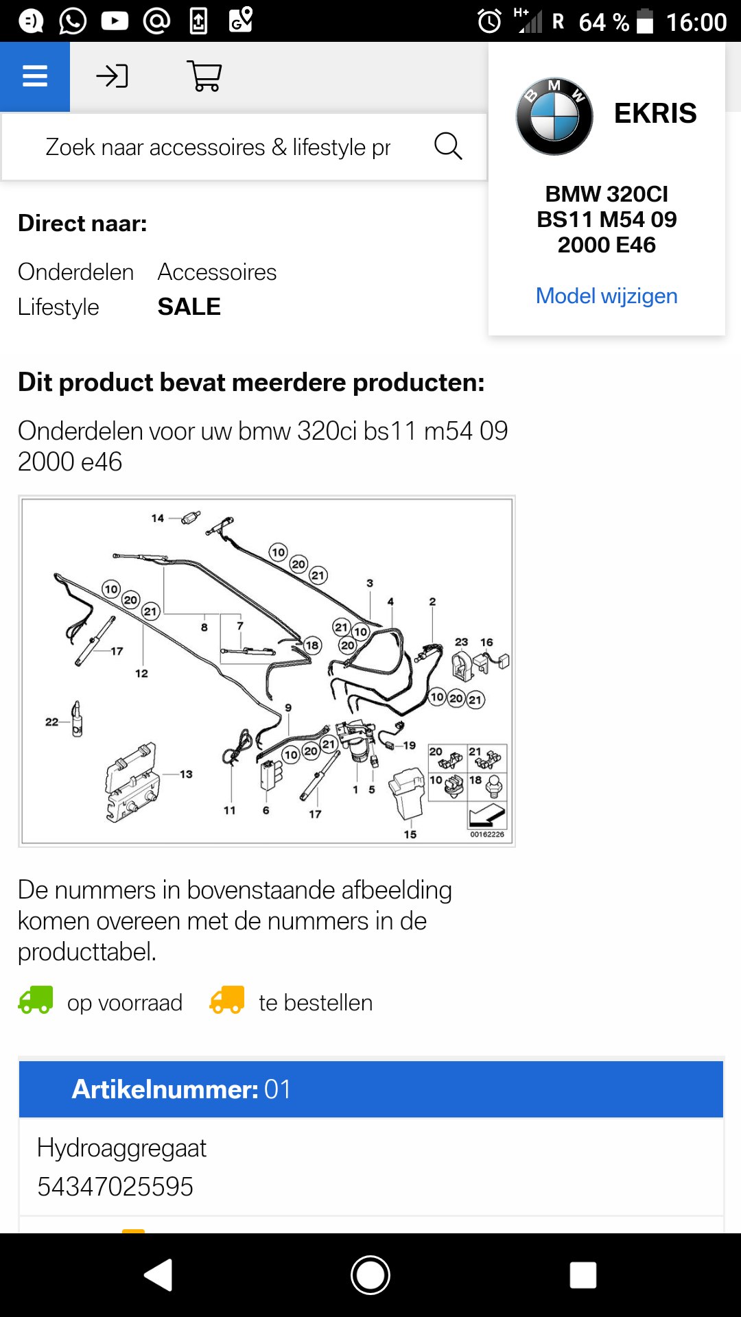

деталь номер 9 по моему.

и да, еше вопрос, точно ли он перетерся, или проблема в чем то еще?
после моики справа у лобового иногда протекает.
последний месяц были какието шелчки с той стороны, возможно чтото отвалилось и перетерлось. но потом все само прошло и 2 недели ездил нормально.

деталь номер 9
"Деталь под номером девять" это два шланга которые идут от соединительной коробки до гидроблока.
Где должны проходить определённым образом в специальных креплениях.
Чтобы его поменять надо ... хотя тебе рано об этом! ::xa::

Вот деталь девять:

Вот деталь девять:
ну я ее сложил нажимая на кнопку и помогая ей. по идеи надо наверно крутить шестигранником.
деталь выглядит не сложно, но почему в ней провода, и как ее менять?

тогда чтото еше протерлось, ясно видел красный и белый провод, в том месте где масло текло.
так как эти шланги заменить? и по какой цене продаются в питере?
