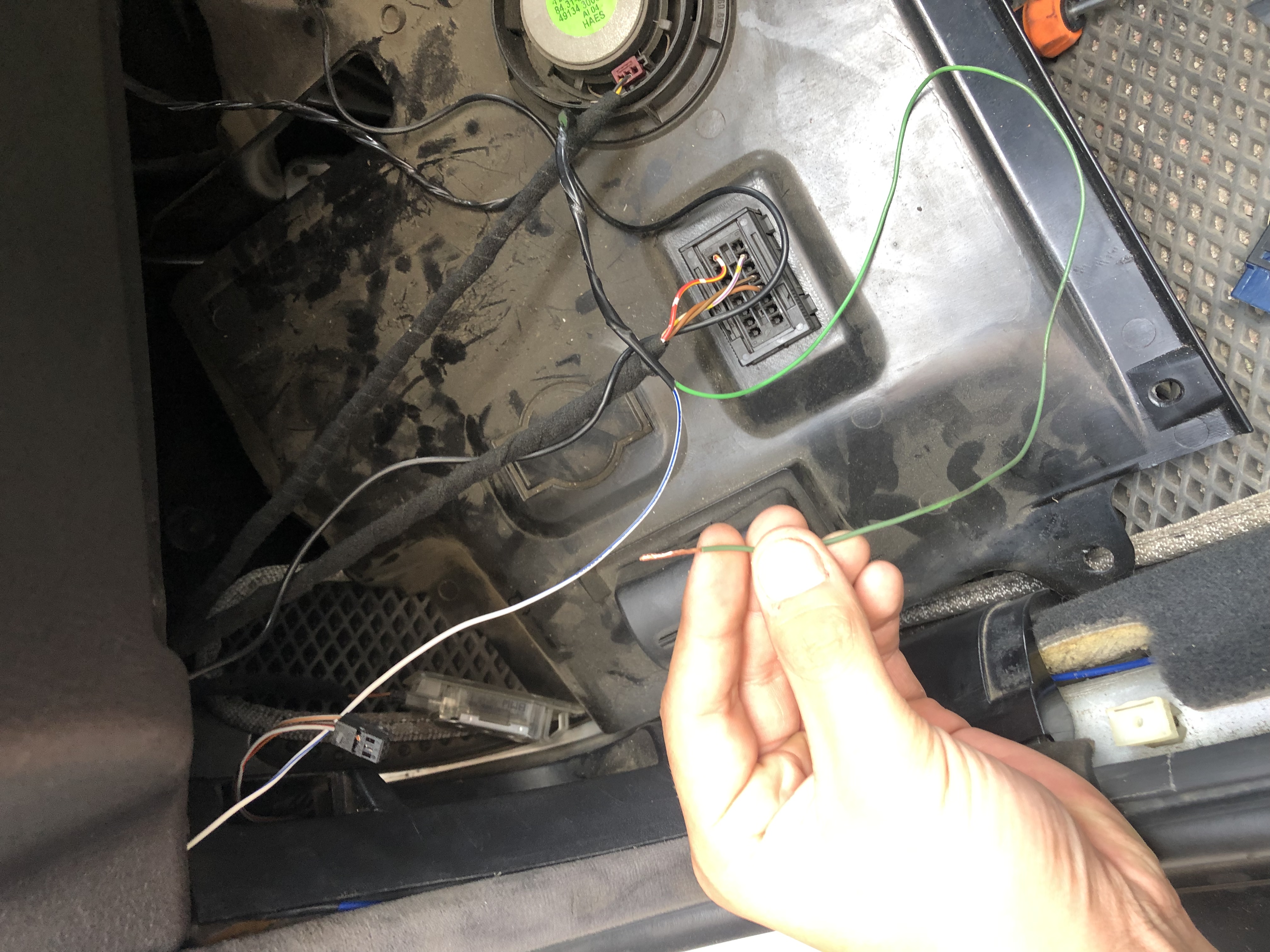

И ещё, что это за проводок(фото)
Показать / Скрыть
Откуда он идёт не знаю, завтра буду смотреть конкретней.

Так естественно быть не должно. Снял пластик у порога, прошелся чуть по проводки. Куда идет этот кабель я не понял, и откуда тоже.
