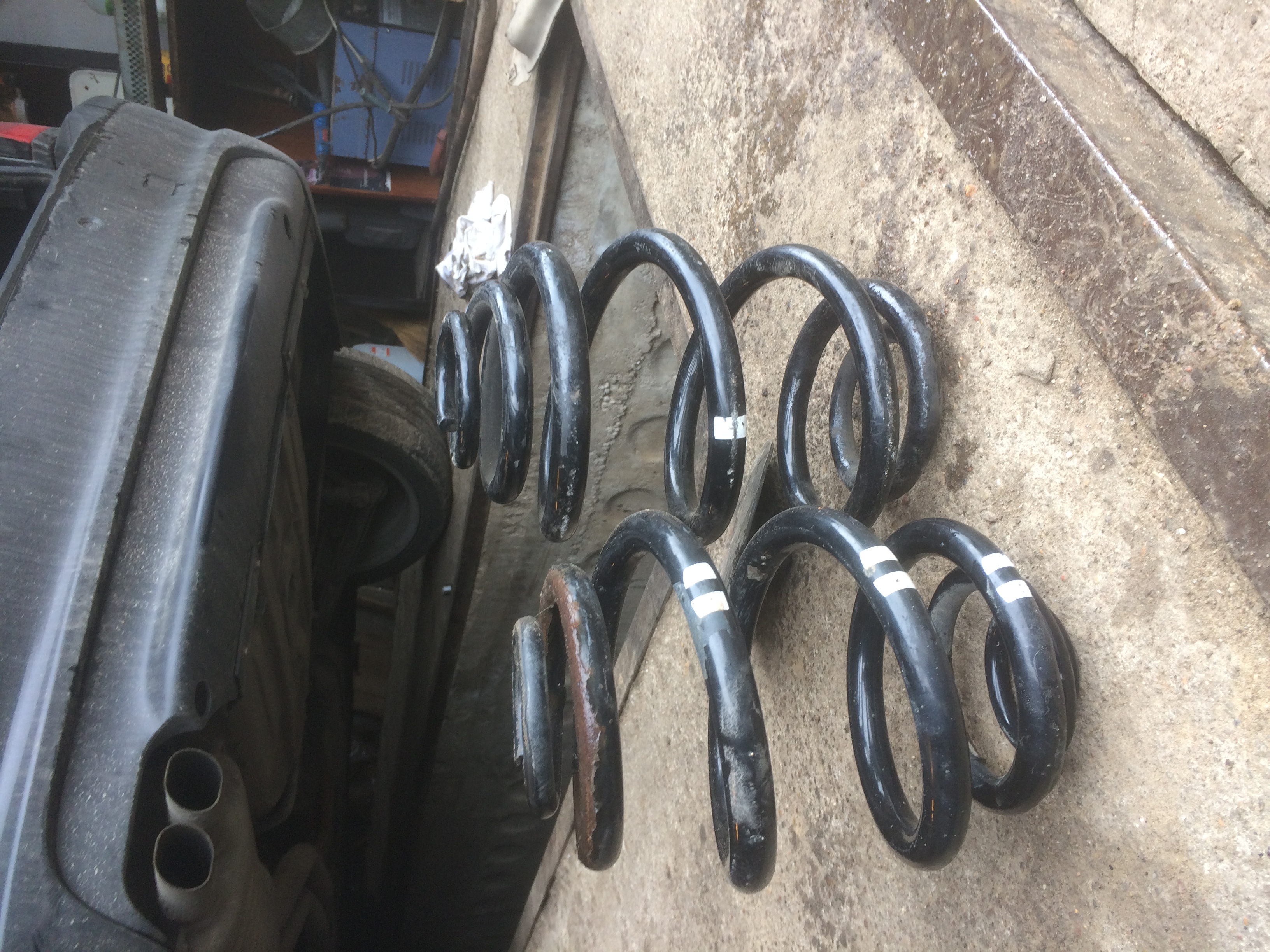

Могу предложить две задние пружины, те которые повыше.
