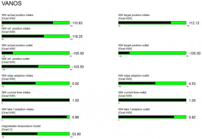

я всегда топлю, как показывает опыт, если топить - то жрет почему то меньше, чем если ездить плавно. т.к. плавно - долго разгоняется, а с тапкой разогнался быстро и едешь по инерции.
оцените скрины из инпы. мотор м52туб20
7.jpg 7.jpg [ 68.01 KIB | Просмотров: 9890 ]
8.jpg 8.jpg [ 48.52 KIB | Просмотров: 9890 ]
    • Сообщений 9685
    • Откуда: село Подушкино
    • Репутация: 10427
vfiuchcikicshuusrch
сосет... потому и расход меньше на оборотах...

Slokot
отлично спасибо! буду искать.
хотя дыммашиной с давлением в 1 бар ничего не нашлось....
а где примерно подсос ?
наверно и неравномерность 1 и 2 поршня из-за этого... скорее всего где то там.
сами катушки менял местами и свечи новые и раскоксовку делал , впуск только не снимал... только там прокладка осталась не меняная.
