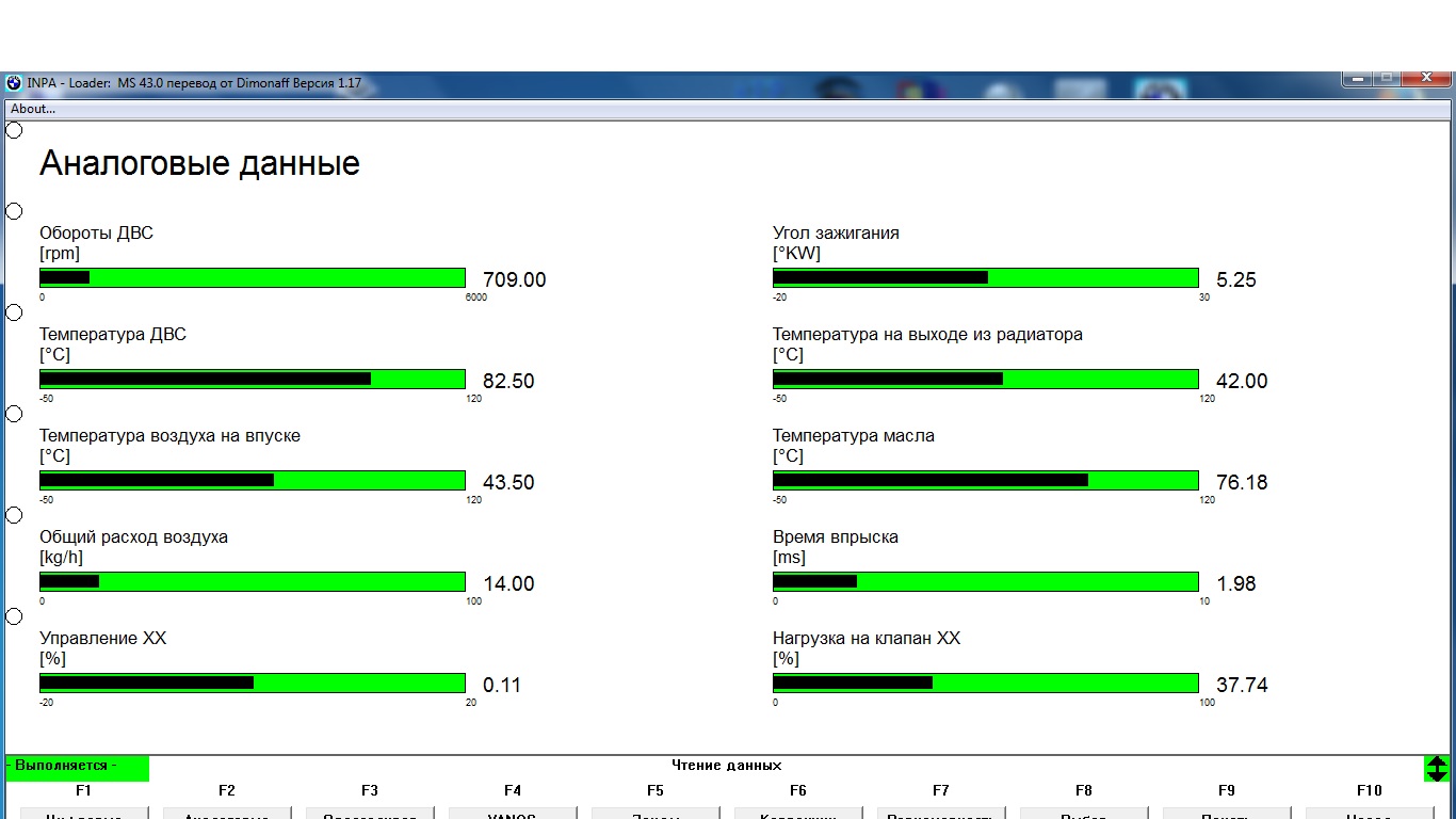

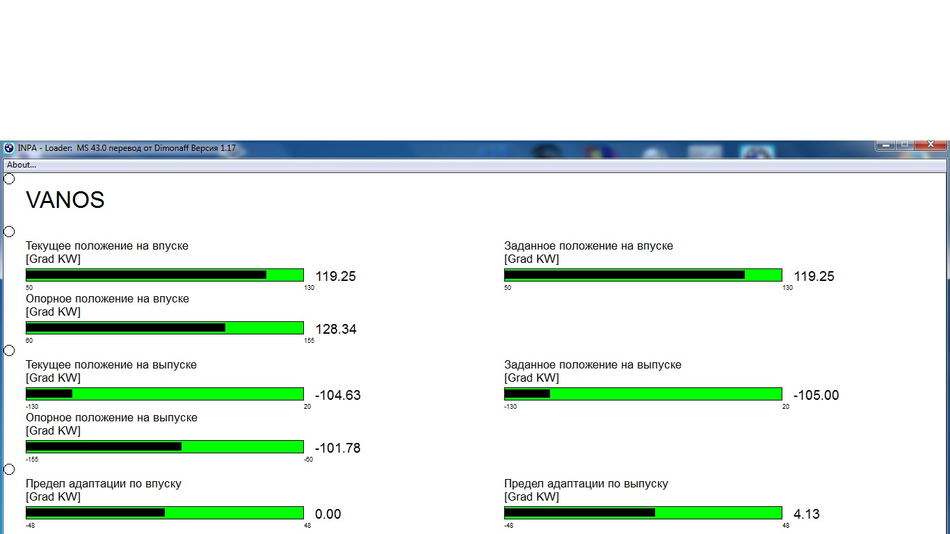

По просьбе выкладываю скрины своего E53 M54B30 руч короб пере . пробег 262 тыс км . мозги штатные ,в работе все четыре "старых" зонда , катов нету , стоят электро обманки на вторые зонды (обманки собственного изделия, не на чипе )
КВКГ нету Совсем ! "сапун в выхлопную трубу " . жор масло ерунда - для такого пробега. (иногда вообще отсутствует )
Расход по трассе скор 110 -130 км /час (11,3 л . ) по месту с навалами 12-14 л.
Прет нормально , колеса разношир R20.
Ошибок по двигателю нету.

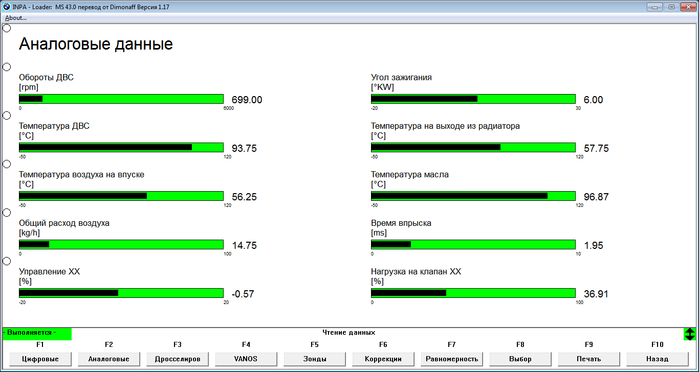

Доброй ночи, уважаемые. Есть знатоки , как должны себя вести углы ваноса при зажигании на холодную?
e46 m54b25
вот так выглядит зажигание на холодную
а вот так на ХХ после выхода на рабочие обороты после прогревочных
Двигатель ясен уй подколбашивает до выхода на ХХ, в своем селе на данный момент не нашел специалиста кто бы мог по INPе что то продиагностировать. В профильном сервисе никак не прокомментировали эти скрины. ::36::

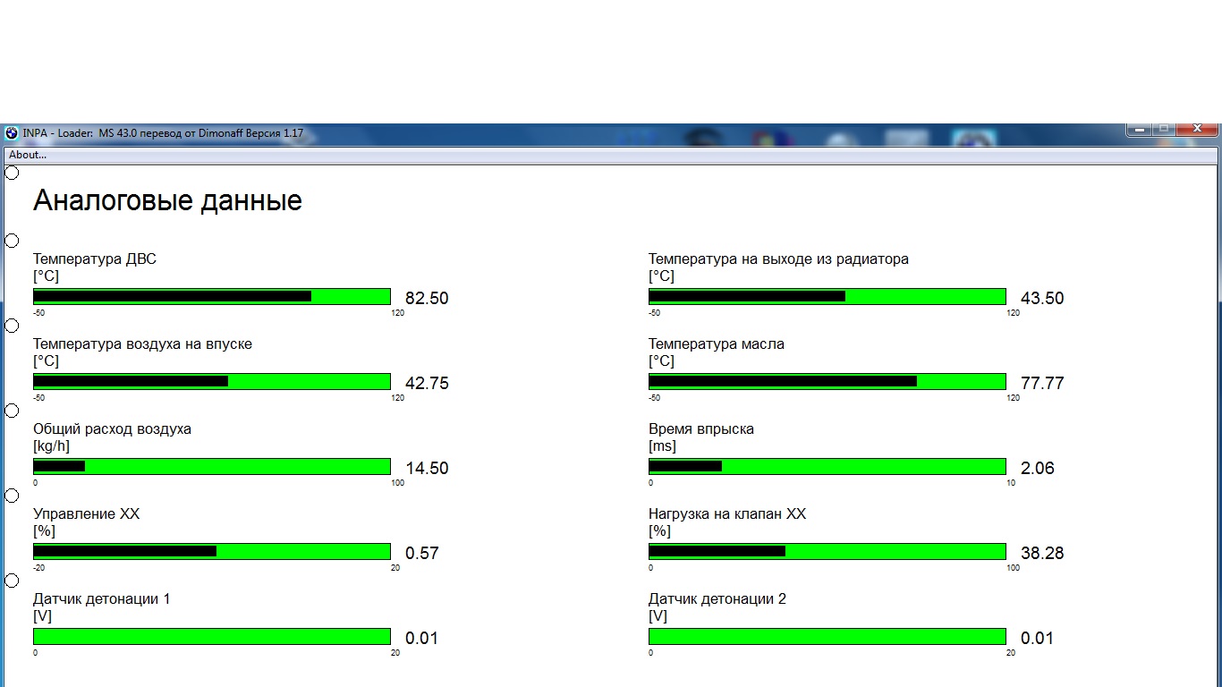

Ingineer :
tosiro
у тебя угол зажигания 6
Посмотрел сегодня по приезду на работу. 3,25-4,5 плавает уоз. Вроде более-менее середина эталона)
А воздуха так же 14,25-14,75 за ту минуту, что смотрел, было; время впрыска 1,91-1,96
Наверное правда закажу прокладки и озадачусь удалением катов в первую очередь; заменой мск, чистой гидриков, выставлением фаз и раскоксовкой во вторую,а следом уже, если не будет изменений, от безысходности перейду к мафу...

Gossiper
Надо валы выставлять
