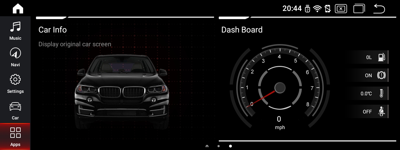

День добрый, вчера установил, ещё потыкать не успел, пока вроде ок, только как-то странно монтируются карточки да флешки, ну вроде получилось. Картинка норм, монитор ощутимо больше. Моник блестит как у кота яйца, но солнце его не засвечивает, очень яркий. Монитор достаточно большой для того что-бы установить какой нибудь Screen Spliter, и запускать сразу два приложения, например навигацию и качалку музыки.Очень боялся за звук, со звуком всё в порядке, вроде даже более насыщенный стал, AUX из подлокотника не выдерал. Пост будет дописываться по стольку по скольку.
Особенности:
Показать / Скрыть Особенности мантирования USB/SD. При подключение монтажа, нужно вздёрнуть шторку в низ, выбрать USB/SD и в сплывающем окне не спешить тыкать на первую кнопку, а пролистать вниз и выбрать внешнее устройство, первое, это в двух словах перенос системы на внешний носитель. Я поспешил и тыкнул на первую кнопку, в итоге пришлось доставать SD что является тем ещё удовольствием. SD читается в формате FAT32, сразу можно подготовить и закинуть на неё всё что душе угодно.
Особенности Время. Столкнулся с неприятностью, если выбрать в системных настройках "время авто", то Google Play перестаёт скачивать что бы то не было, и в одной из апликаций писал что нет подключения к интернету. Решается всё просто выбираем время "Андройд" и настраиваем время в настройках Андройда.
Особенности музыкального плеера. В связи с моим опытом с Андройд устройствами, к штатным плеерам отношусь предвзято, в связи с чем года 3 назад был куплен PowerAMP, тут есть особенность, если не выключить "Настройки > Звук > Дополнительные настройки >Прямое управление громкостью", то во время разговора по БТ + Навигация, будет простреливать музыка, весьма не приятно. (Помойму именно эта настройка.)
Specs:
Показать / Скрыть CPU: Qualcomm Snapdragon 625 (MSM8953) 8x ARM Cortex-A53 @ 2016 MHz
GPU: QUALCOMM Adreno(TM)
RAM: 4GB
ROM: 64GB
Screen: IPS 1280x480 - У продавца нужно просить анти бликовый! Под антибликом тут подразумевается склейка тачскрина с дисплеем, так монитор выглядит чёрным.
LTE 4G
BT: 4.1
Interface: ID7
USB: 2xUSB 2.0
SD: YES
Картинки:
Показать / Скрыть
Вложение:
Вложение:
Main Screen Interface:
Показать / Скрыть
Вложение:
Вложение:
Вложение:
Вложение:
