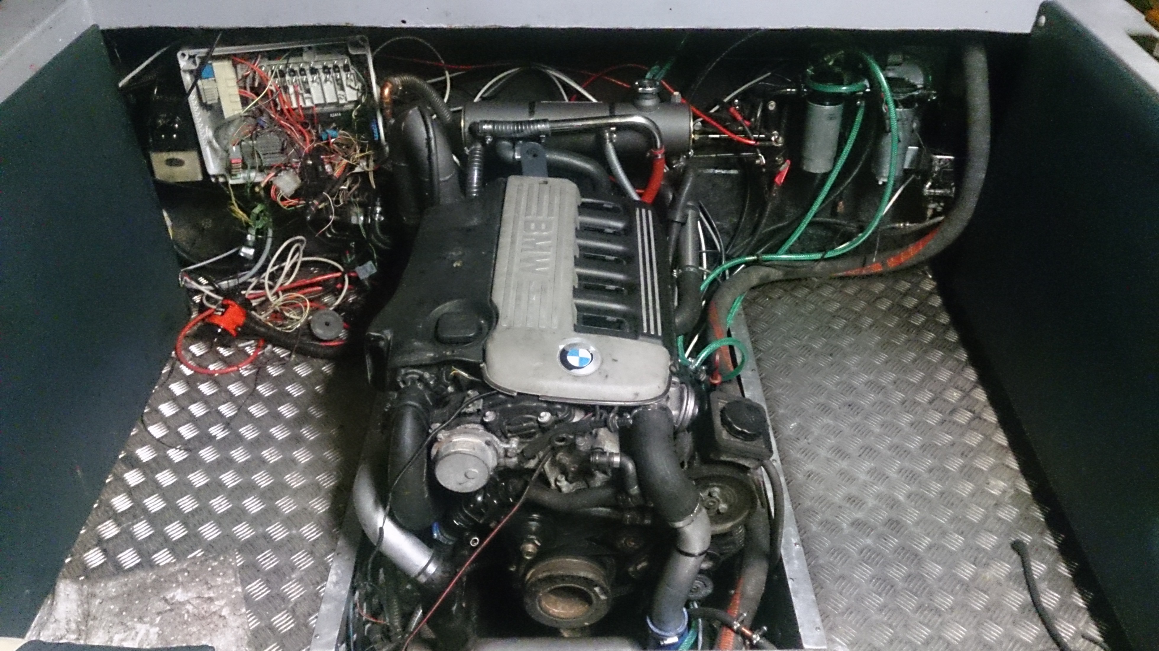

Вкорячил на катер М57, всё работало нормально, но слетела синхронизация. Из блоков только DDE 4.0 и EWS , к мозгам диагностика подсоединяется без проблем ( с подтяжкой к +12 в через резистор 900ом), а к иммобилайзеру никак. Не могу сделать синхронизацию, мотор теперь не заводиться. Кто-нибудь подсоединялся к ews без приборки? Там вроде К-лайн? Использую адаптер и Инпу. Что делать, подключать приборку?

Покажи фотки катера интересно ведь
Интересное преминение..Видал в Тае на лодки тоже ставят дизеля от тачек..Прут- как спортивный катер. ::daa::

Катер без сисек показать?

Навесил приборку, сделал синхронизацию, мотор завёлся. Через несколько пусков/глушений проблема повторилась, в dde висит ошибка 7669 Electronic car immobilisation system (EWS). Опять не заводиться, стартер крутит, все параметры вроде в норме, впрыск 0.
Хана блоку EWS ?????????
Утопить ведро?

Похоже что блок EWS при смерти. Или я что-то с проводкой напутал, но это маловероятно. Делаю синхру, скидываю питание, заводится, можно глушить-заводить любое кол-во раз, если не давать обороты больше 2500. Достаточно одного раза газануть, и синхронизация слетает. И больше не завести, пока не сделаешь синхру. Нужно или менять EWS или искать прошивку без иммобилайзера.

Наличие или отсутствие приборки абсолютно не влияет на скидывание синхронизации. Да и приборка не нужна дде и евс для работы. Она нужна только для коммуникации с блоком евс.
Попробую другой комплект мозгов, думаю причина в них.
Кто может подсказать по прошивке, сейчас стоит ДДЕ от 730д, на автомате (142 квт). Не нравятся холостые, 750, думаю что на ручной коробке должны быть ниже. Но 730 вроде на ручке не делали, залить от 330д ? Или есть ещё варианты?

Во, хоть кто-то объявился кто на катер М57 поставил :) А то в инете видео таких полно... :)
Холостые в прошивке можно легко менять. т.е. прям тут что у тебя есть и править.
То что синхронизация слетает - это из-за того что у тебя блоков нет либо ключ связь теряет с EWSом.

Я лично своими руками 2 мотора в лодки волгоградские засунул ::xa:: а синхра у него не из за блоков слетает а из за неправильно подключению / размещения компонентов , реже из за косячного евс
