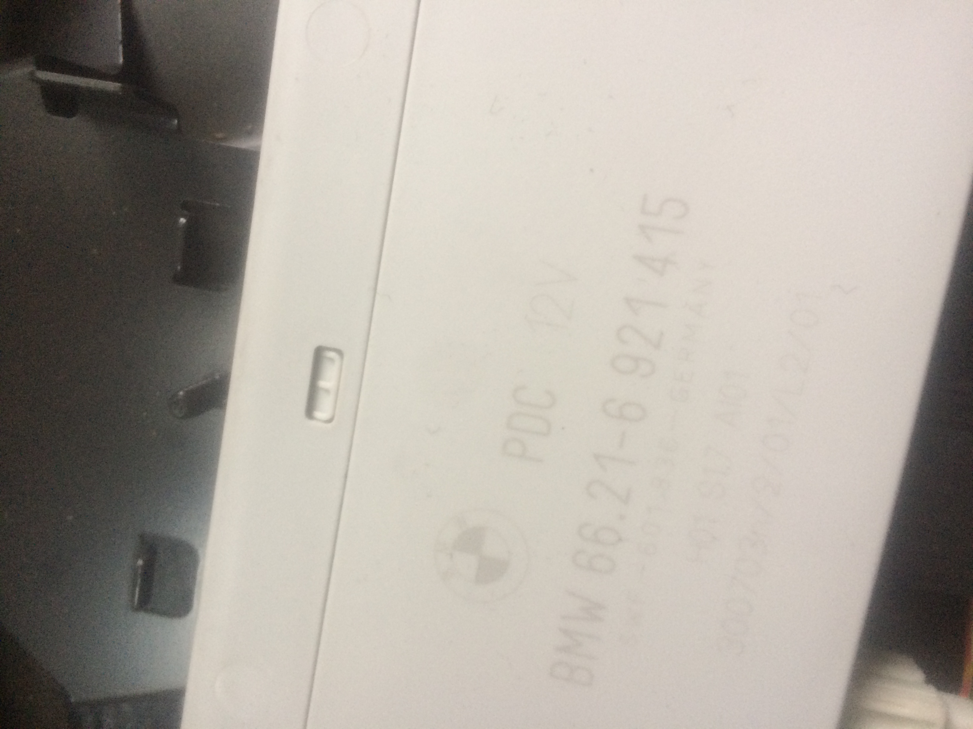

У меня конец 2003 такая хрень стоит и свободной дырки нет!
А это какой блок?

PDC это парктроники
Дырки свободной не должно быть. У тебя Моник 16:9?

PDC это парктроники
Дырки свободной не должно быть. У тебя Моник 16:9?[/
Нет просто касета. Наверно тогда у меня нет радиоблока, он в мафоне?
