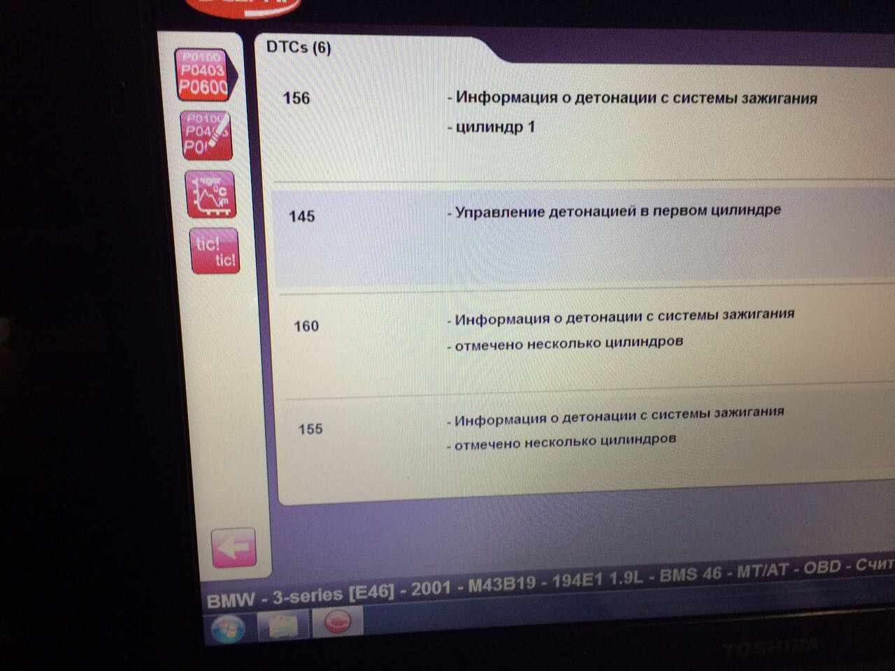

Диагностика показала ошибки:
1) Датчик распредвала
2) Кислородный датчик (первый до катализатора)
3) Датчик детонации
Поменял первые два датчика (Распредвал и кислородник), динамика вроде улучшилась, но рывки остались (неравномерный разгон)
Датчик детонации пока не менял.
Могут ли быть рывки в разгоне при неисправном датчике детонации?
Рывками разгоняется когда топишь с места или едешь медленно и вдавливаешь педаль в пол.
И ошибка показала что неисправен датчик 1-2 цилиндров, в каталоге этот датчик сдвоен, т.е один провод, и два датчика. Получается при замене меняется оба датчика а не по отдельности?

Проблема была из за датчика детонации, заменил - все гуд.
