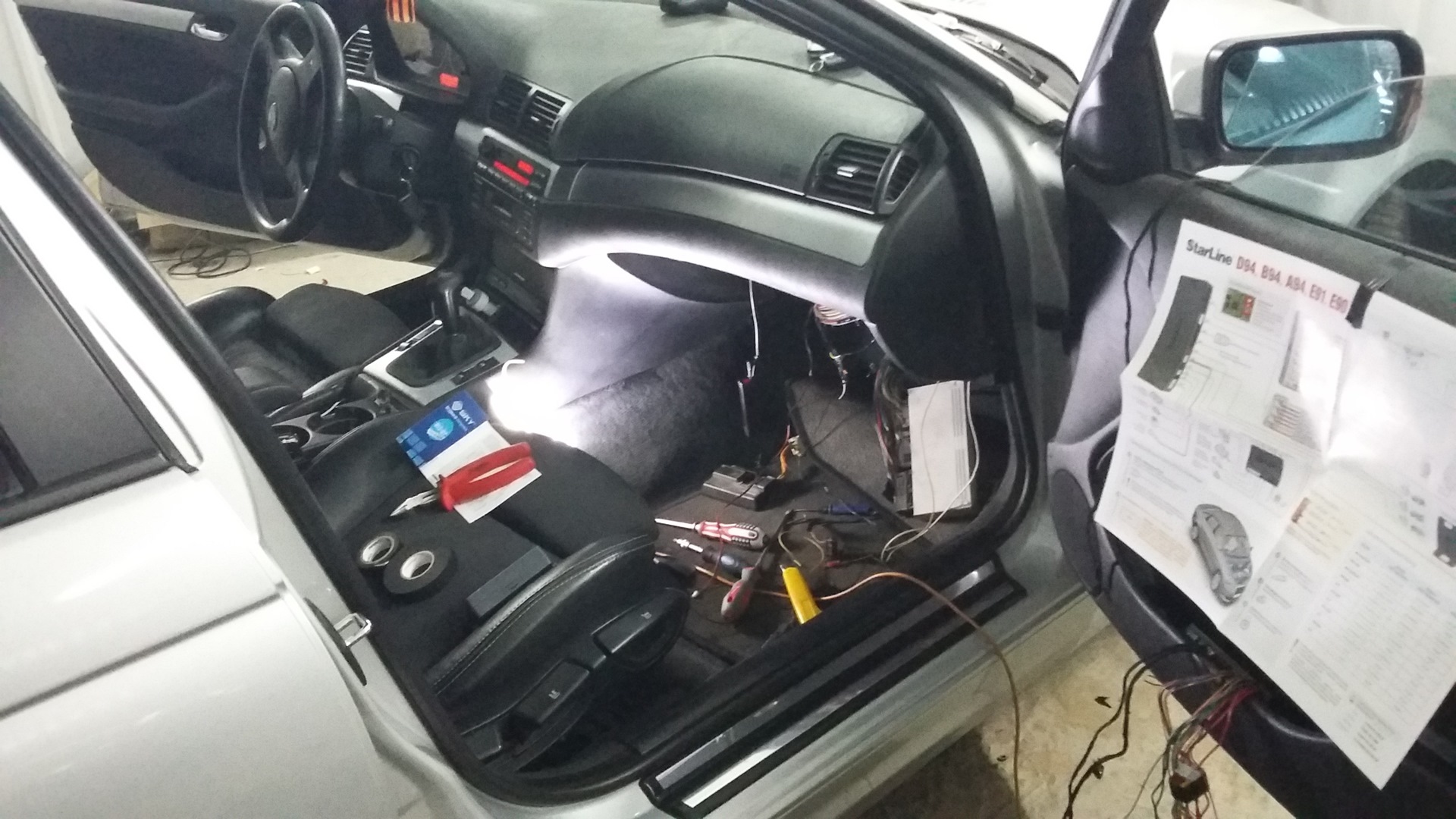

Стоит без всяких модулей уже 3 или 4 года, именно Старлайн. Ставил сам. Е46 предъявляет к установщику определенный опыт и знания. Подавляющее большинство установщиков на Е46 вешают вход дверей на плафон. Но на мешалке такой вариант подключения не канает. После глушения при резервировании на автозапуск,загорается плафон и сига думает, что открыты двери. Затем через определенное время на концевиках проскакивает импульс,опять таки сработка. Ну и очень важно чтобы сама машина в плане электрики была исправна.Чтобы блок ЗКЕ 100% открывал\закрывал ведерко. Чтобы при "минусах" авто уверенно заводилось. Нюансов много.
Аналогом лучше и честнее. Не доверяю я КАНу на Е46=)
Российские быстрорастворимые дороги - просто добавь воды!
