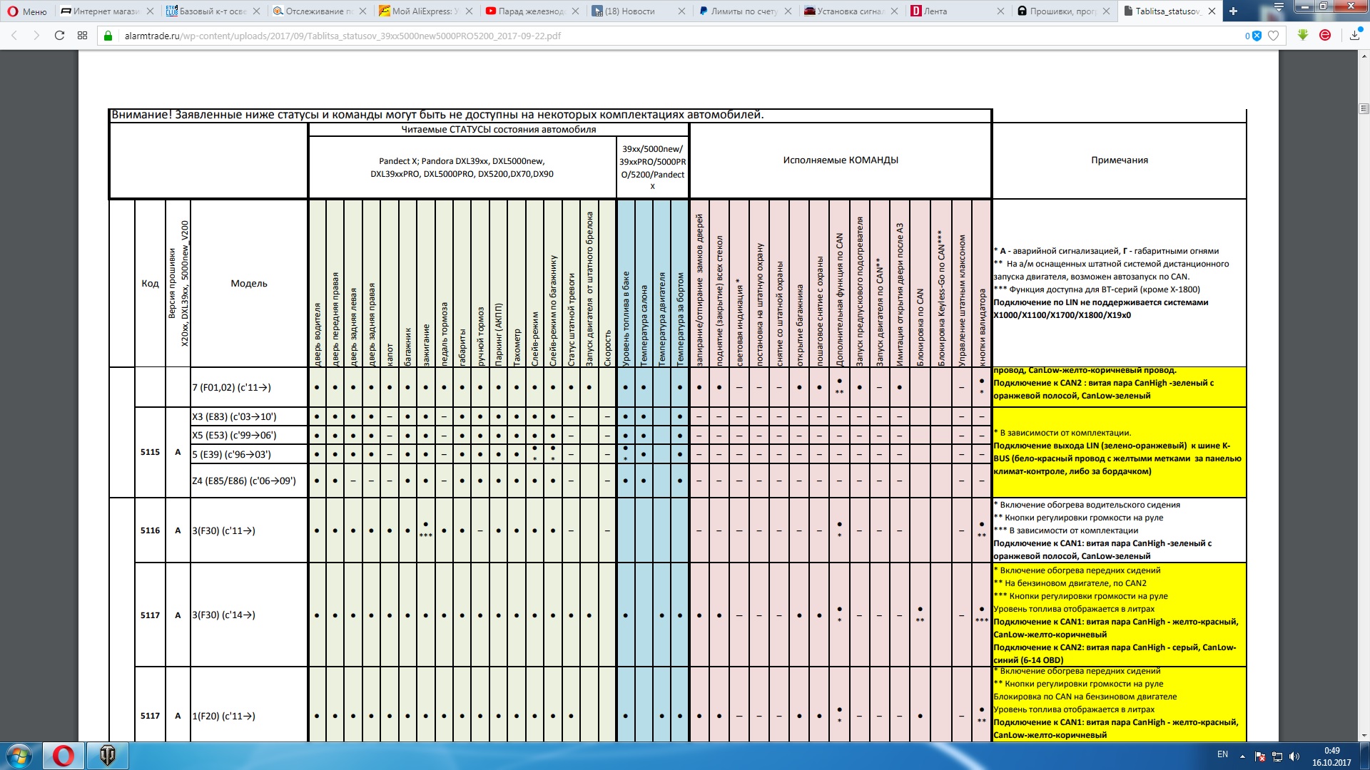

    • Репутация: 650
Вот статусы в Е83. В теории должно работать, подключается к i-Bus шине. Но руку все равно приложить придется)
Российские быстрорастворимые дороги - просто добавь воды!
