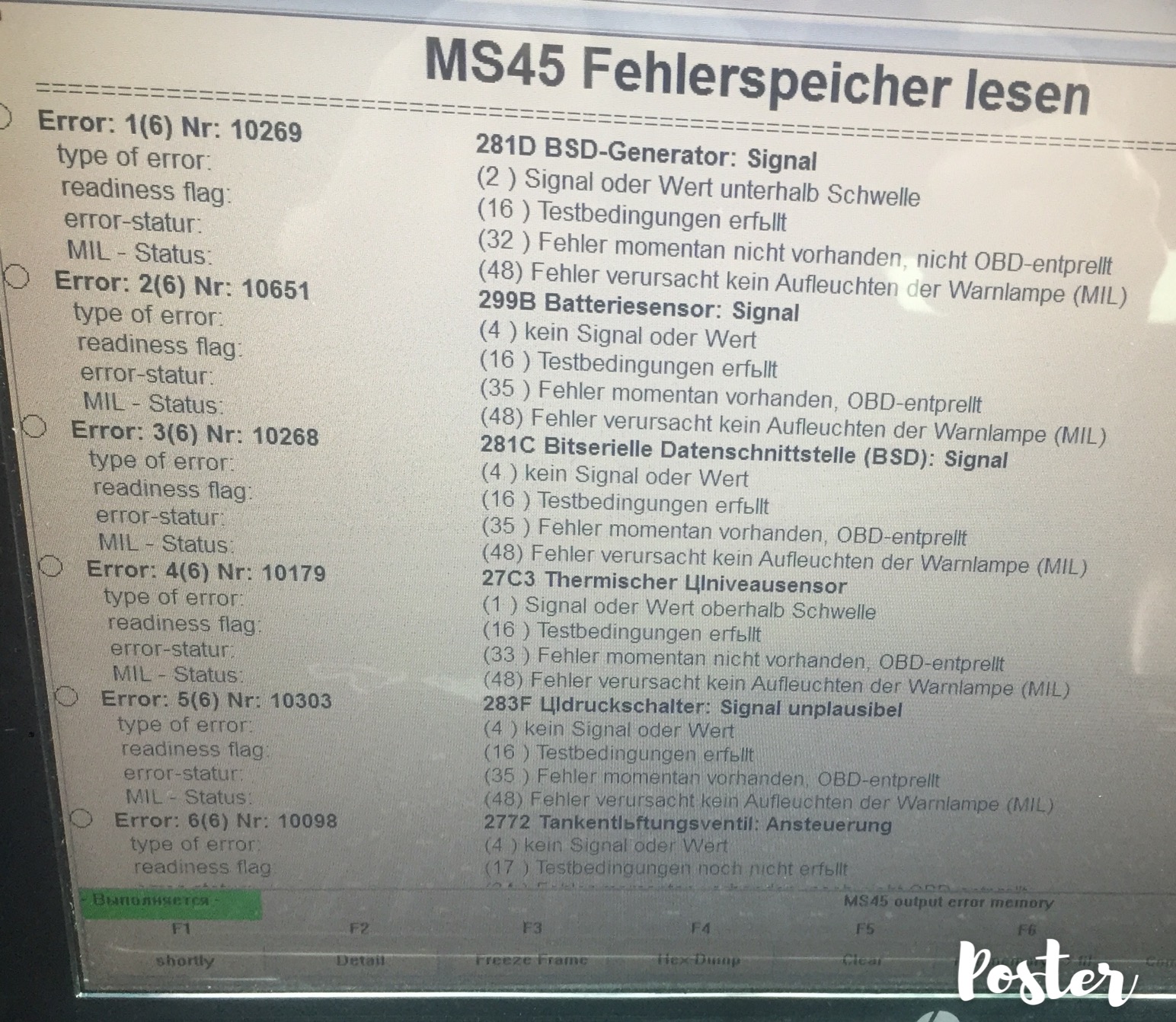

Плюс ещё вспомнил- у меня периодически выскакивают ошибки на датчик давления и датчик температуры масла- от этих ошибок что то меняется в работе двигателя??

Че за ошибки...?
На двух мафах которые у меня есть показывает одинаково, но не исключаю что обоим аллес капут) у тебя 0кг на вкл зажигании но выкл моторе?
Фото сейчас приложу но оно на языке порнотворителей)

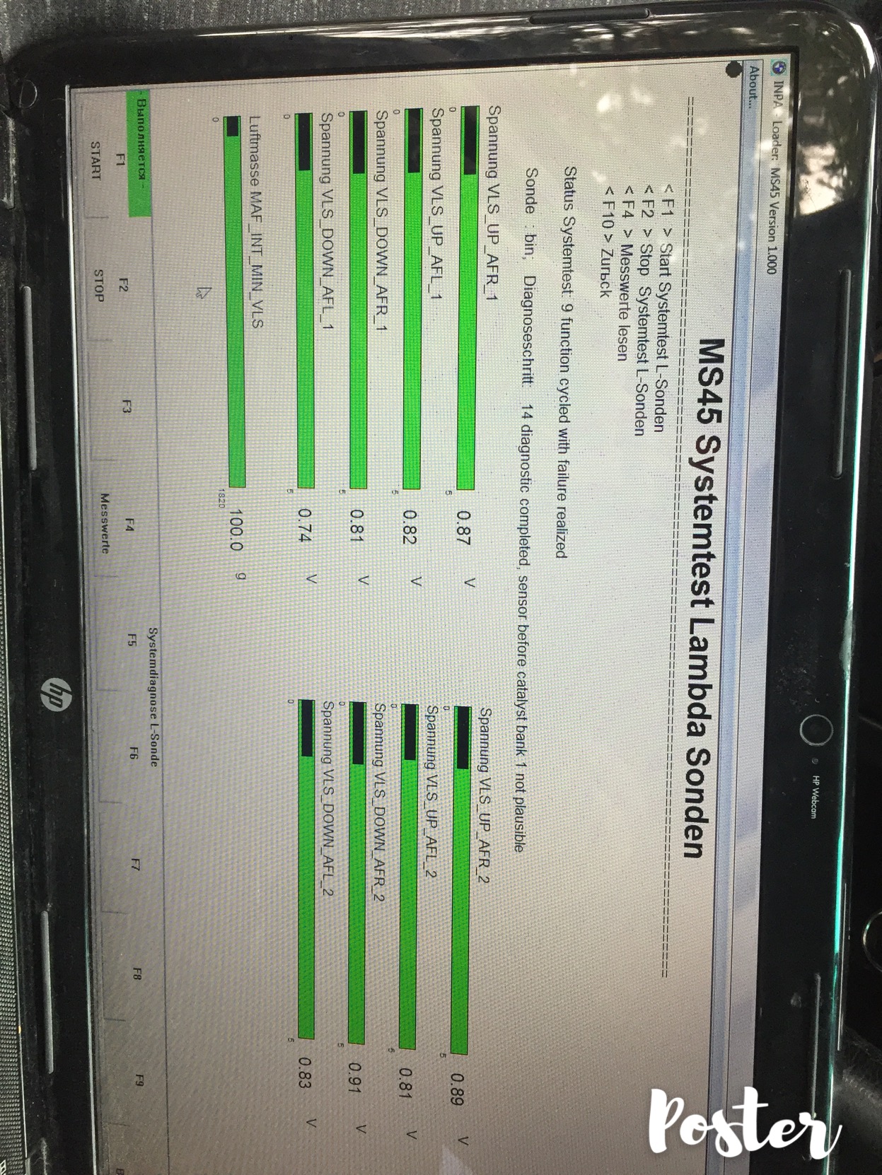

по расшифровке ошибок в гугле это термодатчик масла и датчик давления ошибки. Глянь ещё на пред странице я там тест лямбд выкладывал- там получается он пишет что предкат лямбда на первом банке не Алё?)

Vl
Я ни где ее увидел за мертвую лямбду. Докатовые должны менять напряжение от 0.1 до 0.8 В достаточно быстро. Закатовые на хх должны статично показывать больше 0.7. При прогазовке - провал.

Vl
Я не совсем понимаю, что, как и зачем делается на этом скрине. По ф8 вызови вольтаж на всех 4 зондах, и набоюдай за измерениями... косяк по лз может быть и из-за грм, и из-за топливной системы...

Slokot :
Vl
там текстом написано, что лямбда нот плаузибл. то есть не балакает. но человек, имея веер ошибок и дохлые лз, игнорит советы и продолжает спамить.
