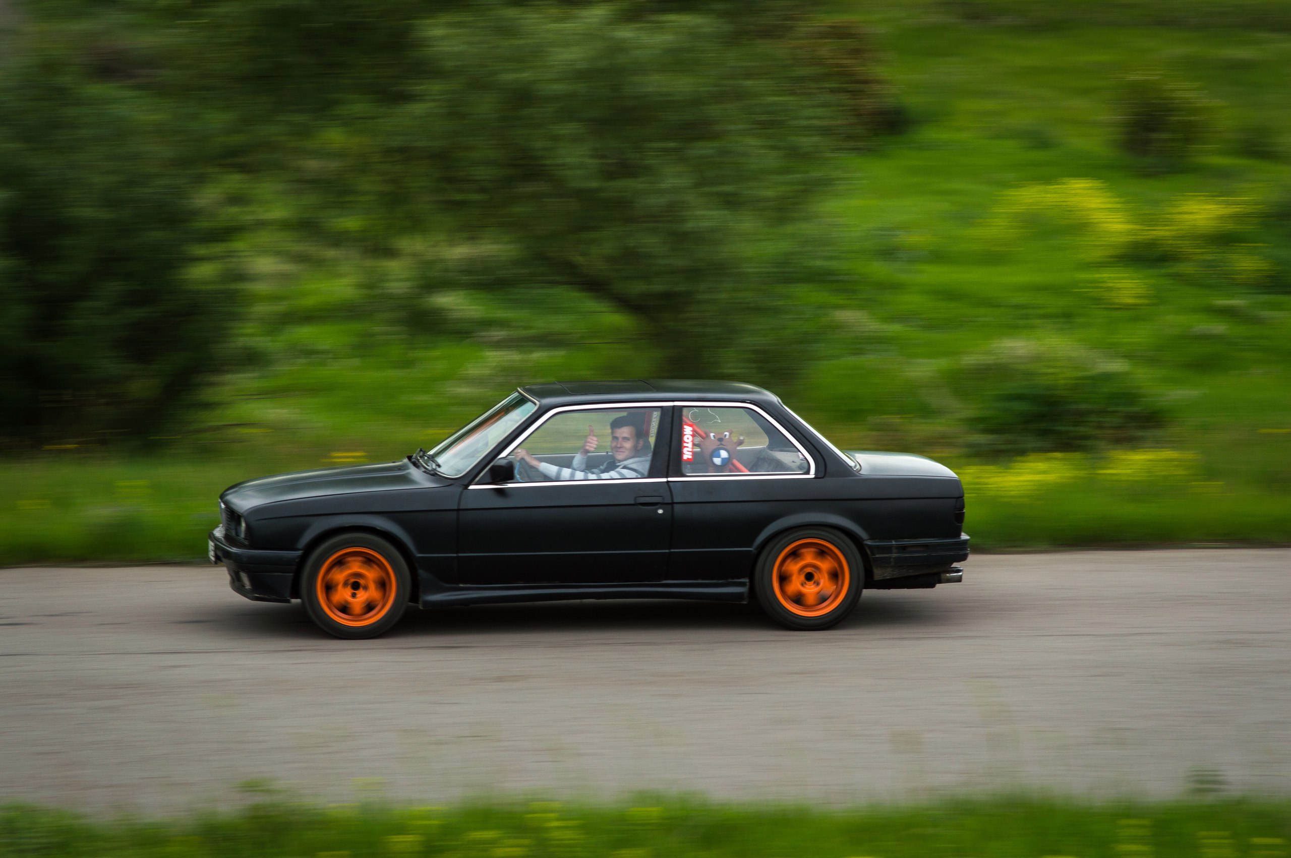

привет )) я горе обладатель бмв )))
е30 м60 .. корч кароче ))
