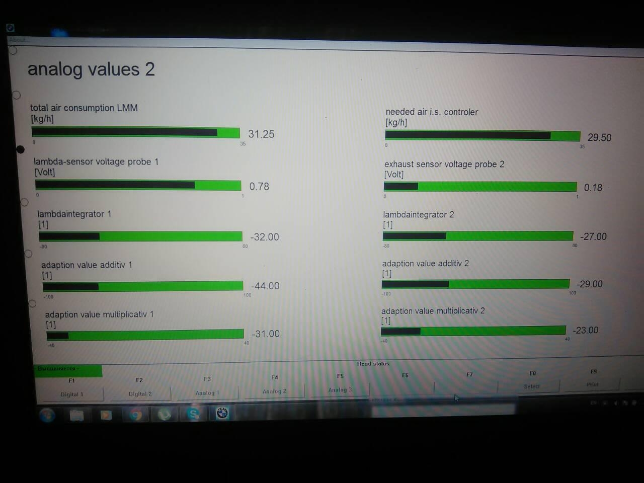

дело все в том что на ваш форум попал по возникшей у меня проблемы )) так как мотор читается Инпой ..
у меня просто проблема .. мотор начал кушать безумно много .. троить переливать дымить черным .. вообщем купил шнурок подключился .. а там вот что )))

ошибки есть какие?

ошибки есть какие?
есть... две ... 201 и 203 ..
то есть Лямдаинтегратор банк 1 и банк 2
    • Сообщений 18524
ну и начни с лямбд.
они могут погоду в космосе показывать а мотор по ним коррекции делает.
из за лямб вполне может жрать,смесь богатая на м54 в25 жрал 20л поменял 12л,меняй.

что проверил:
1. заменил лямды (не в них дело)
2. заменил МАФ(не в нем дело)
3. проверил все возможные варианты подсоса воздуха
4. замерял давление топлива (в норме)
5. компрессия мотора (норма)
вот по этому к вам и обратился ))
какой маф, новый ориг?
говорят многие [censored]...и помогает ток 100% нормальный маф поставить...а не просто новый)

маф ориг с м50б25ту .. они по номерам даже одинаковые .. так же ставили мой маф на м50б25ту .. и тестили . маф 100% рабочий ..
грешу на форсунки .. есть подозрение что они безбожно льют .. и по этому мозги пытаются максимально поправить смесь .. что не получается вообще ))
