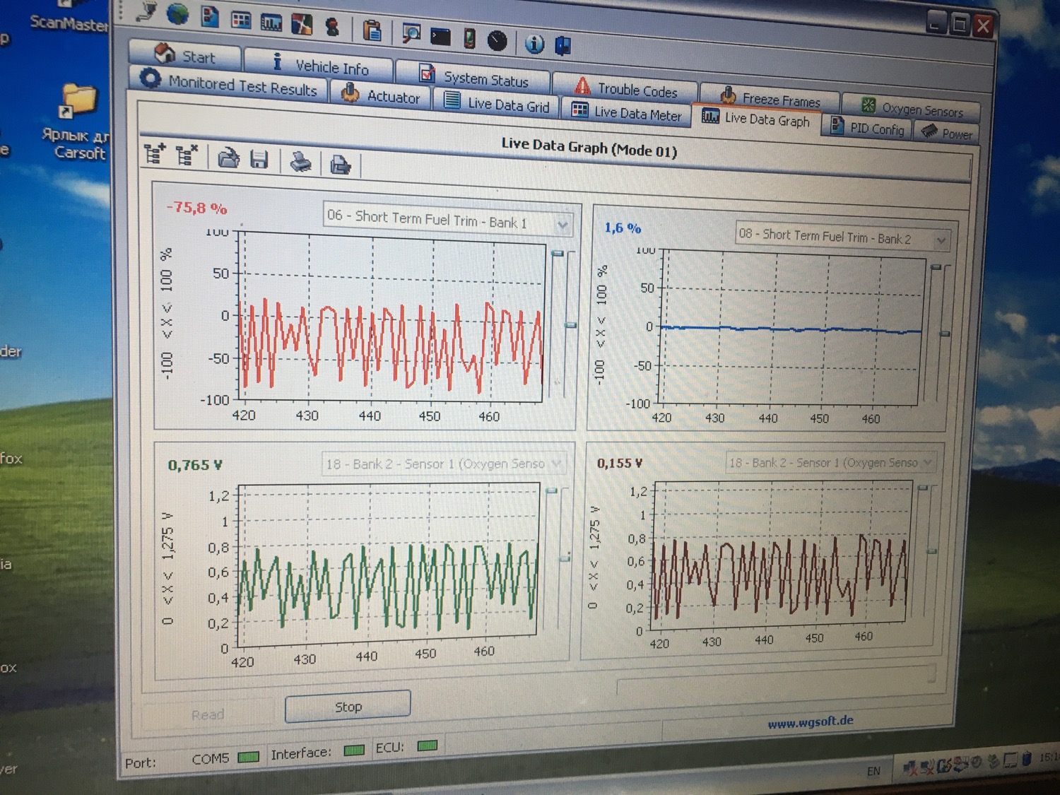

добрый день, форум. нужна помощь :)
есть е46, с 3 литровым мотором, последний месяц начала появляться ошибка p0174 - бедная смесь по Bank2, гофру от фильтра до дросселя сменил на новую, неделю назад отказал датчик положения распредвала, тоже поменял. топливный фильтр менялся 15000 км назад, ДМРВ еще родной, но и пробег 72000 всего (машина из Японии, ездит на ближнем востоке)
через какое-то время снова появилась эта ошибка p0174.
подключили диагностику - показания прицепил на картинке. сегодня появилась ошибка снова, подкинул elm327 и через Torque увидел что коррекция теперь минус 100% по Bank2.
поехал на другое СТО - приговорили оба лямбда зонда. но каждый из них (оригинал) по 300 долларов, что кусается.
КВКГ исправен - крышку маслозаливную не присасывает.
как быть? я думал что при проблемах с лямбдами будет ошибка богатой смеси а не бедной.
