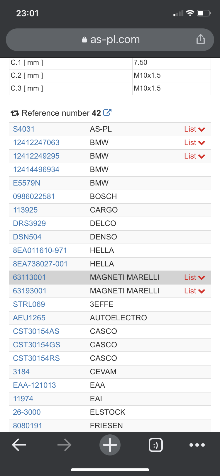

Геморой страшный. Стоял стартер с наклейкой конца 11 года, значит уже не родной, меняли в Германии или Литве, magneti marelli, приехал as-pl такой же, есть ссылка и старый там в аналогах. https://as-pl.com/en/p/S4031
Завтра будем ставить Новый. Ненавижу Адольфа который запиздюрил туда верхний болт где к нему по человечески не подобраться.

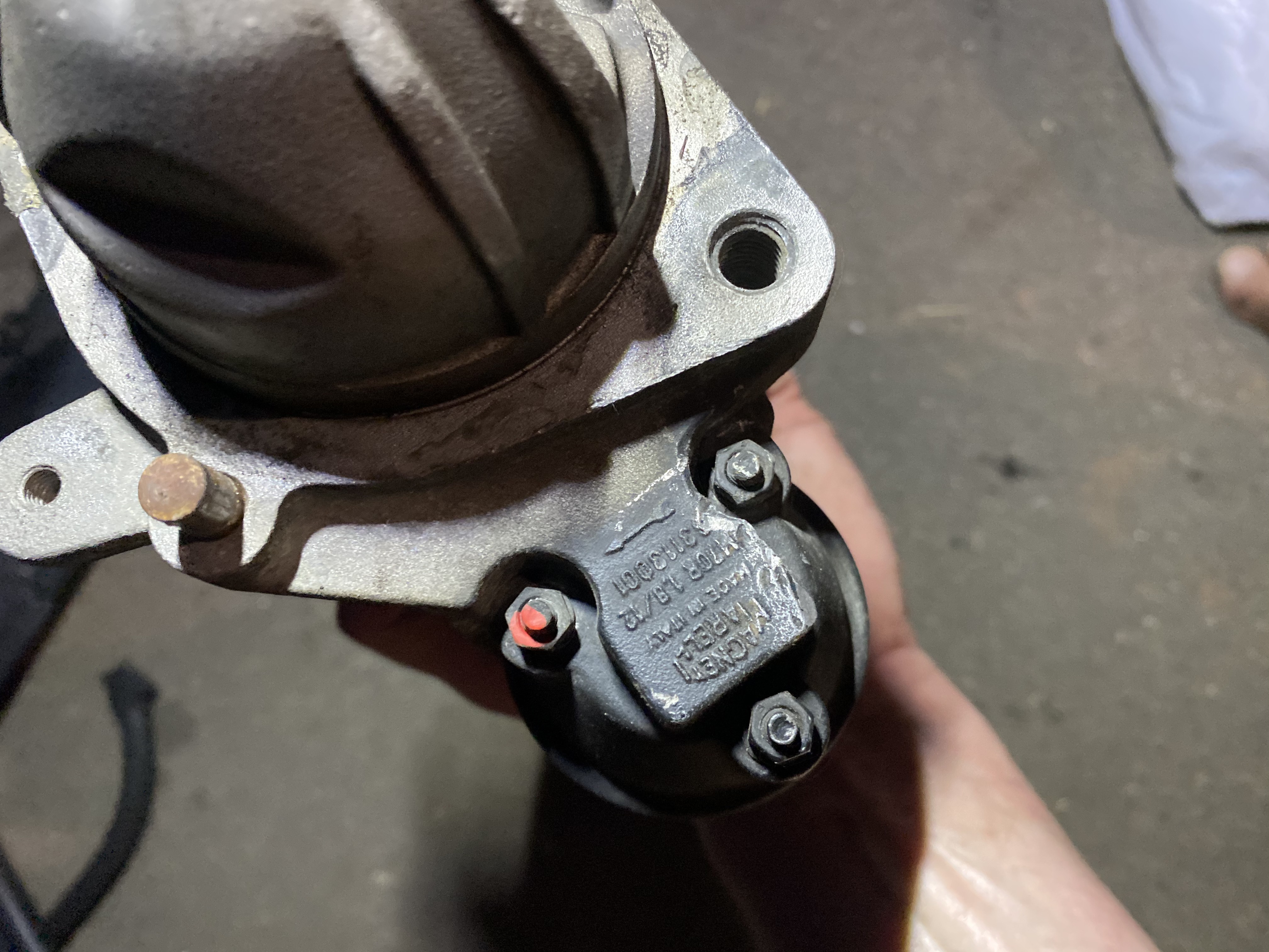

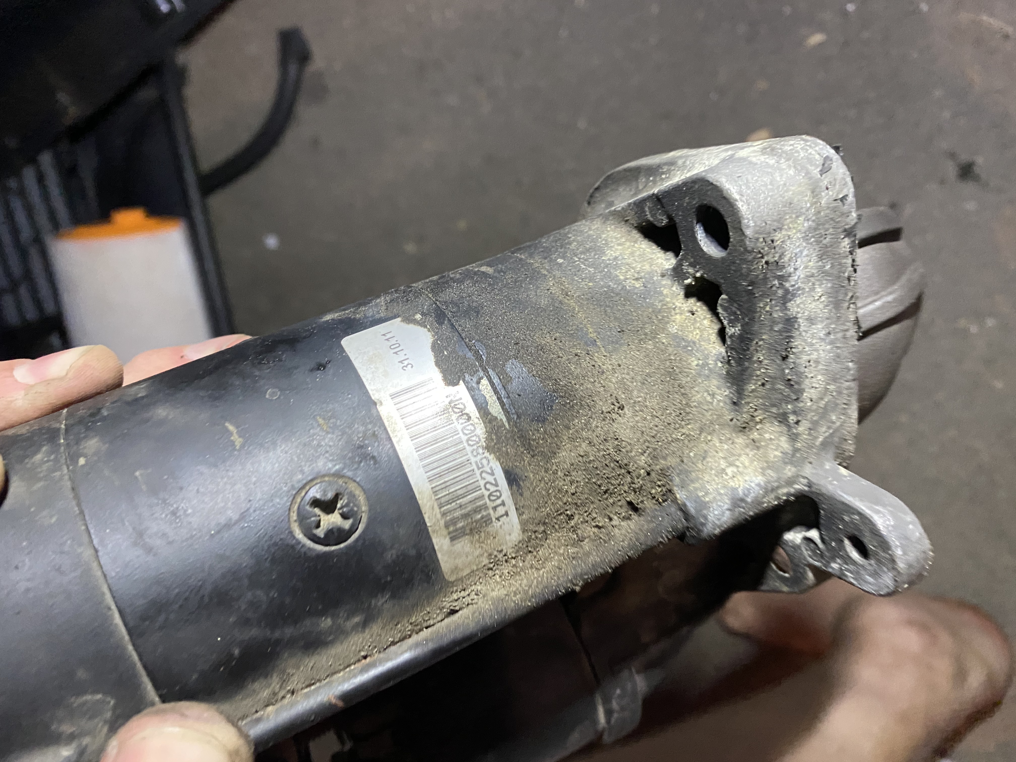

Старый
Новый у которого аналог - старый
