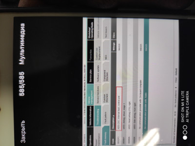

Выехал с утра в мороз с гаража после недельного простоя и загорелась три лампочки, ABC, DSC и ручник.
Соответственно ABC не работает... По льду очень тяжело идет.

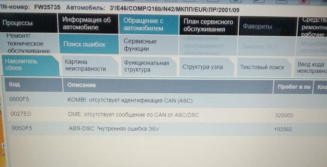

Приехал обратно в гараж глянул ошибки, показало такую картину

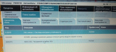

После, почистил ошибки, проверяю снова, уже немного другая картина
Подскажите что это может быть? Обрыв или DSC накрылся?

Заехал к знакомому электрику, он начал утверждать что проблема не в блоке, а в проводке.
Прозвонили все провода, все ок, начали просматривать визуально и нашли два полу перебитых провода. Сделали скрутки и о чудо, все ошибки связанные с КАН шиной исчезли.
Осталось только одна ABS-DSC внутренняя ошибка ЭБУ.
Мне кажется что перебитые провода и стали причиной выхода из строя ABS-DSC и надо его менять. Но знакомый проверил этот блок и настаивает что проблема не в нем. Предлагает смотреть дальше проводку по днищу.
Что скажете?
