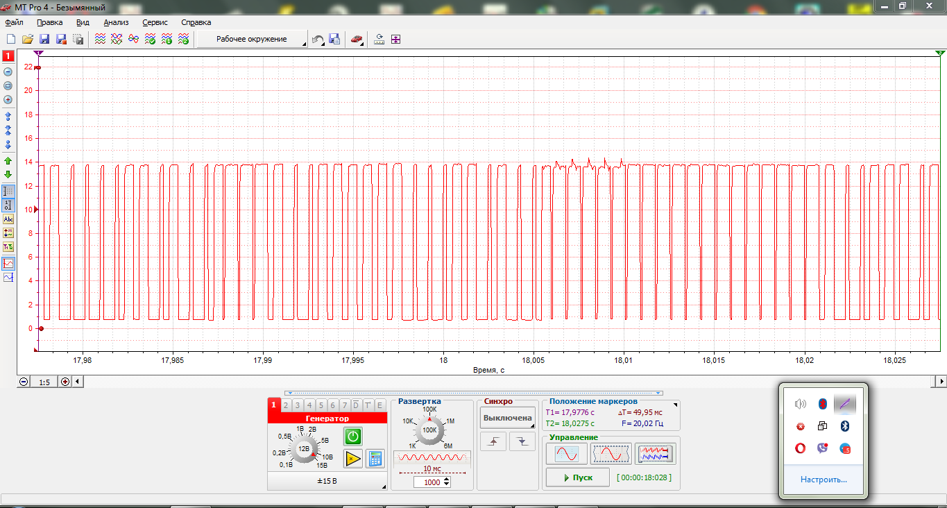

У кого есть эталон осциллограммы.. снятая с регулятора напряжение..

Снял осциллограмму с регулятора напряжение
Комментарий к файлу: Снятая осцилка с регулятора

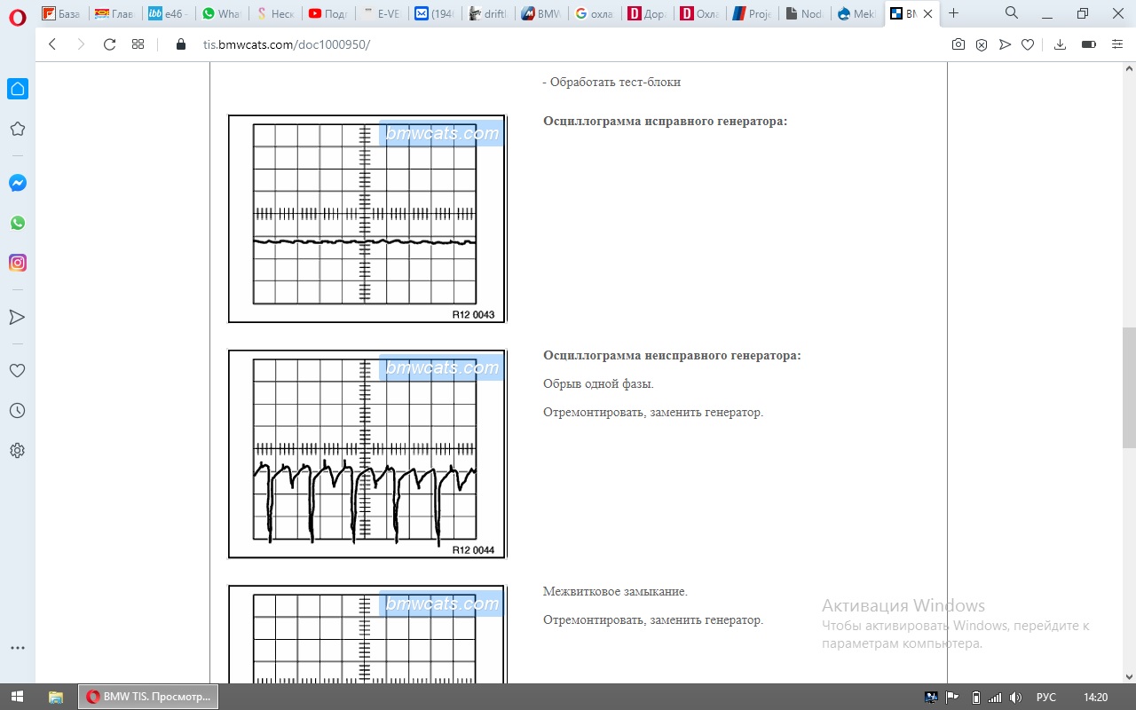

bmw tis,слыхал о таком?

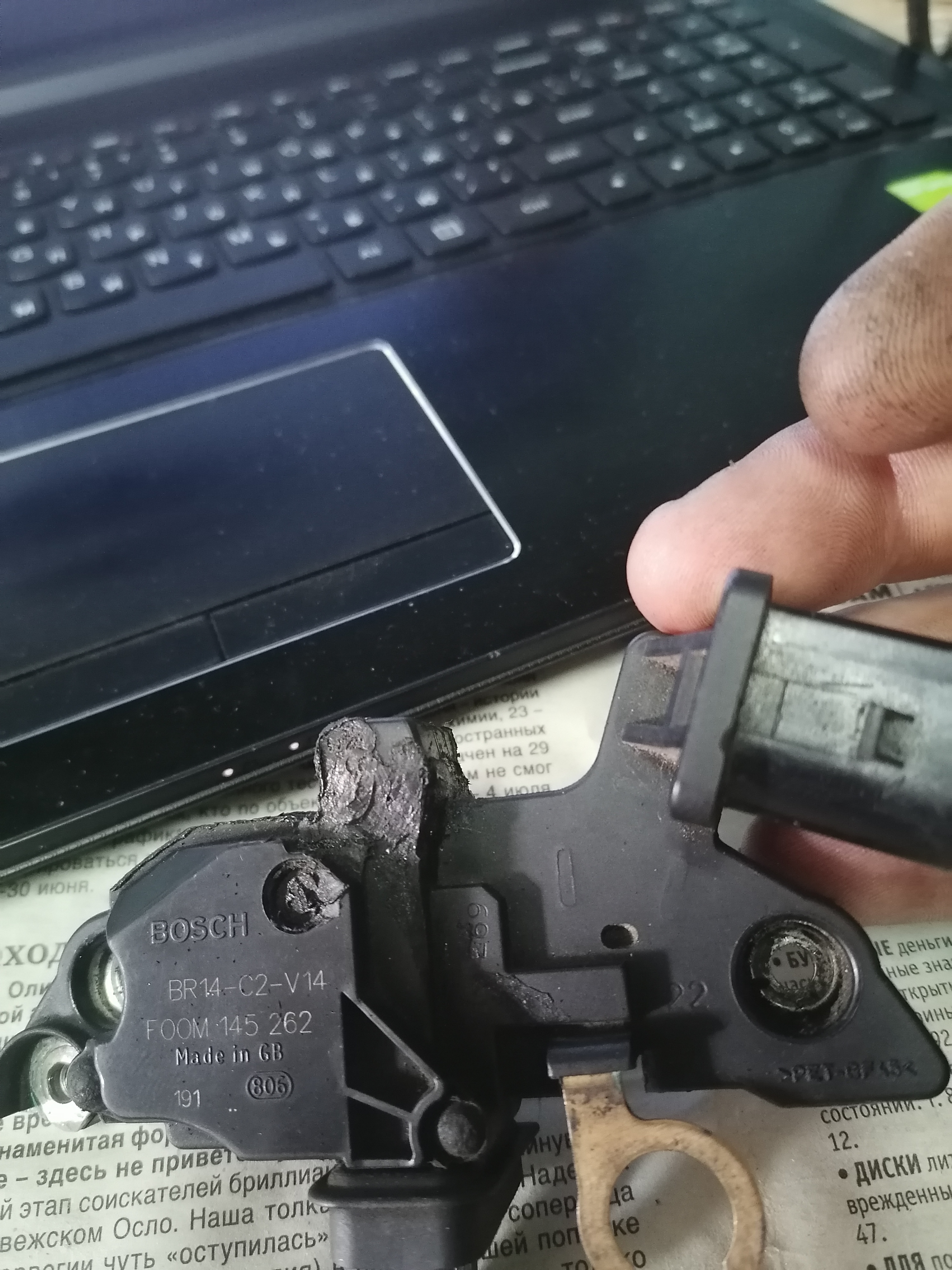

Старый регулятор

сними фишку с гены,сотри,посмотри какие ошибки будут. Но тис думаю правду глаголит,пробило диод,и регулятор щас работает в режиме ошпаренной кошки )

Осцилку я снимал с регулятора...Чтоб снимать с B+ нужно токовые клещи
