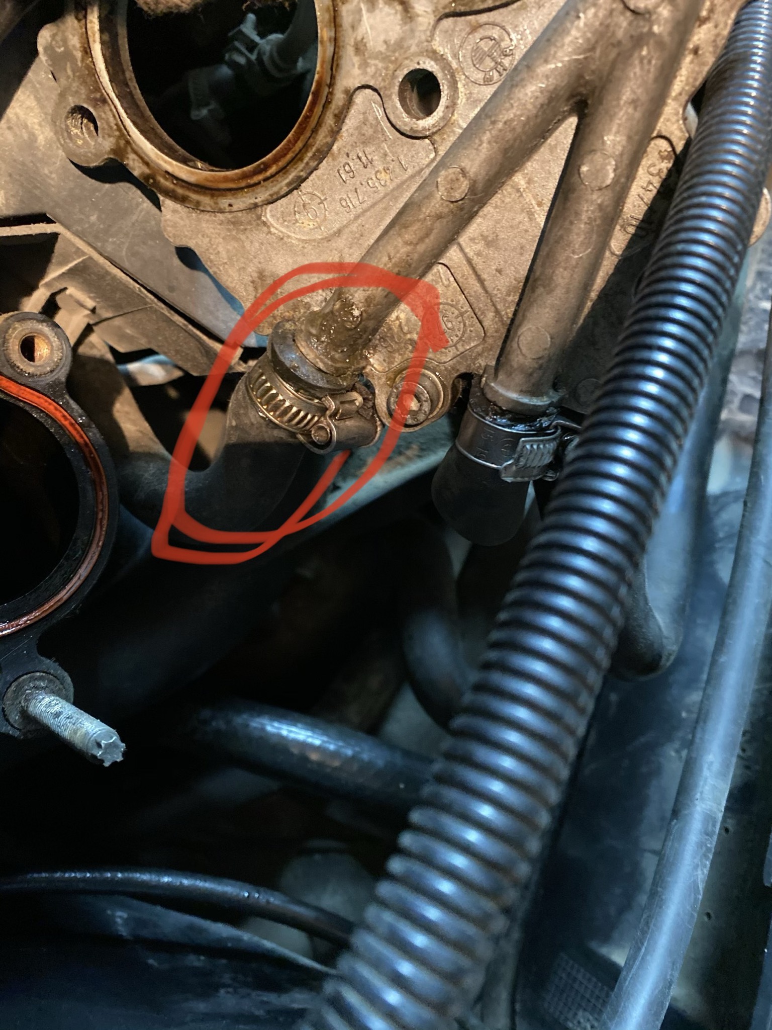

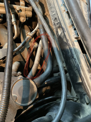

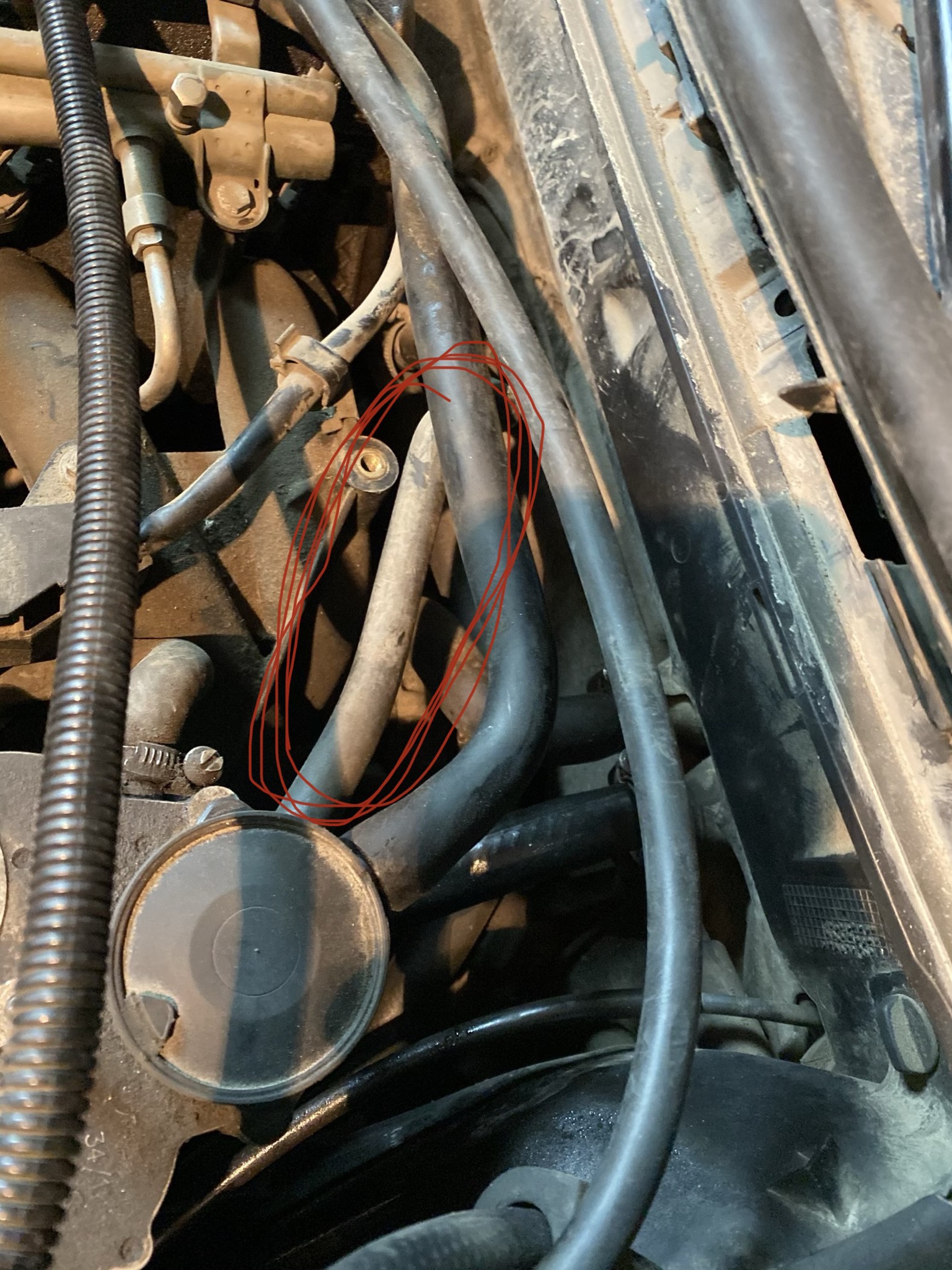

Всем привет . Подскажите в чем может быть проблема не циркулирует антифриз . В верхнем патрубке который идёт на радиатор . Идёт только пар . Печка не работает само собой . Снял помпу вроде крутиться . Термостат визуально нормальный .
3 раза уже лопнул про этот патрубок фото ниже . С патрубока который давит только пар идёт и немного антифриза .
Мотор m43b19 119лс
