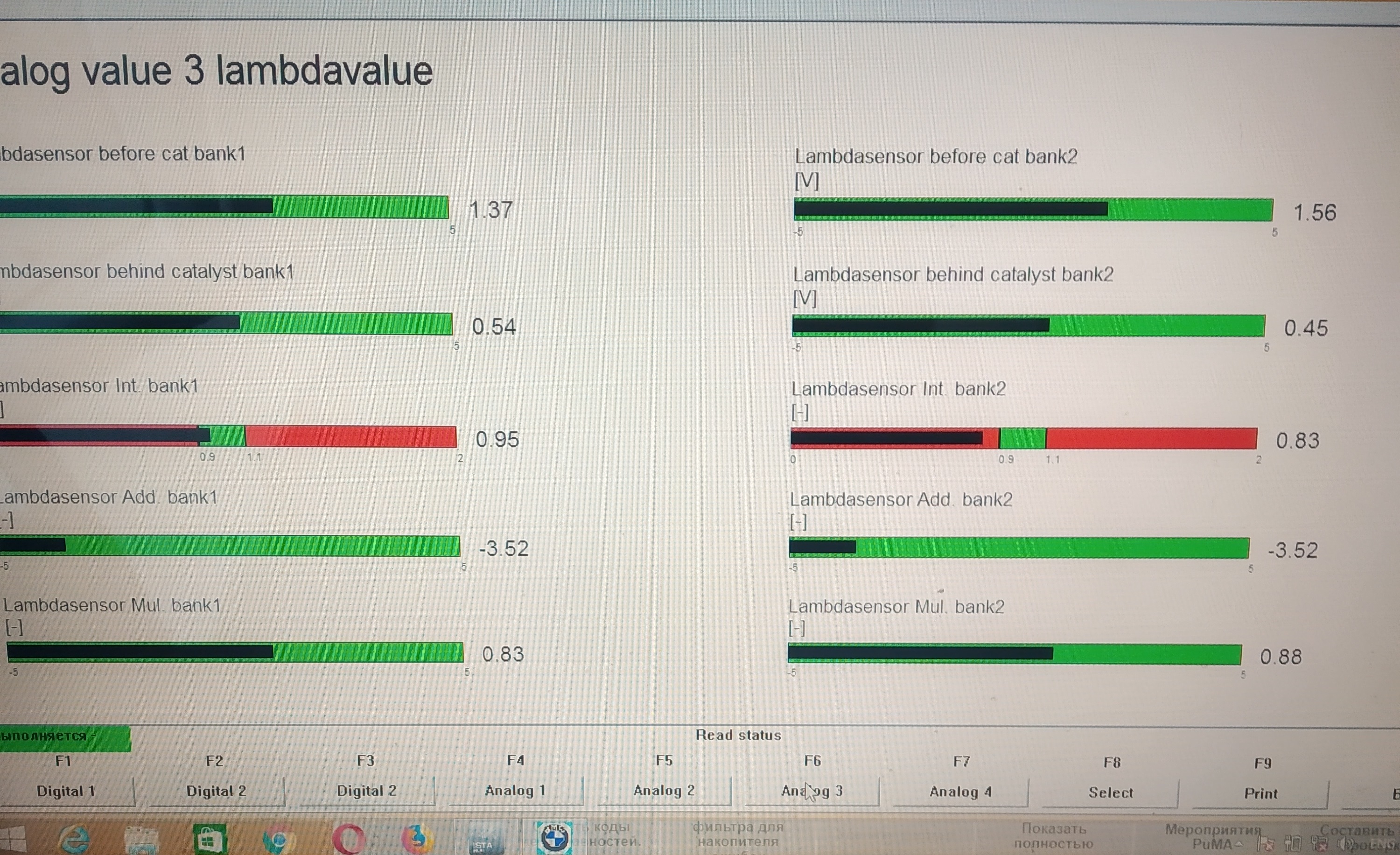

По ипне показывает такое:
На бензе
На газу
Помогите советом, куда копать

Фиг его знает, что там газовщики настроить смогут. Газ сам по себе горит чище, чем бензин и лямбды будут постоянно видеть больше кислорода при работе на газу и записывать коррекции по топливу отрицательные.
Наверное надо прошить ЭБУ мотора на безкат и тогда работа мотора не будет меняться при переходе с одного топлива на другое.
