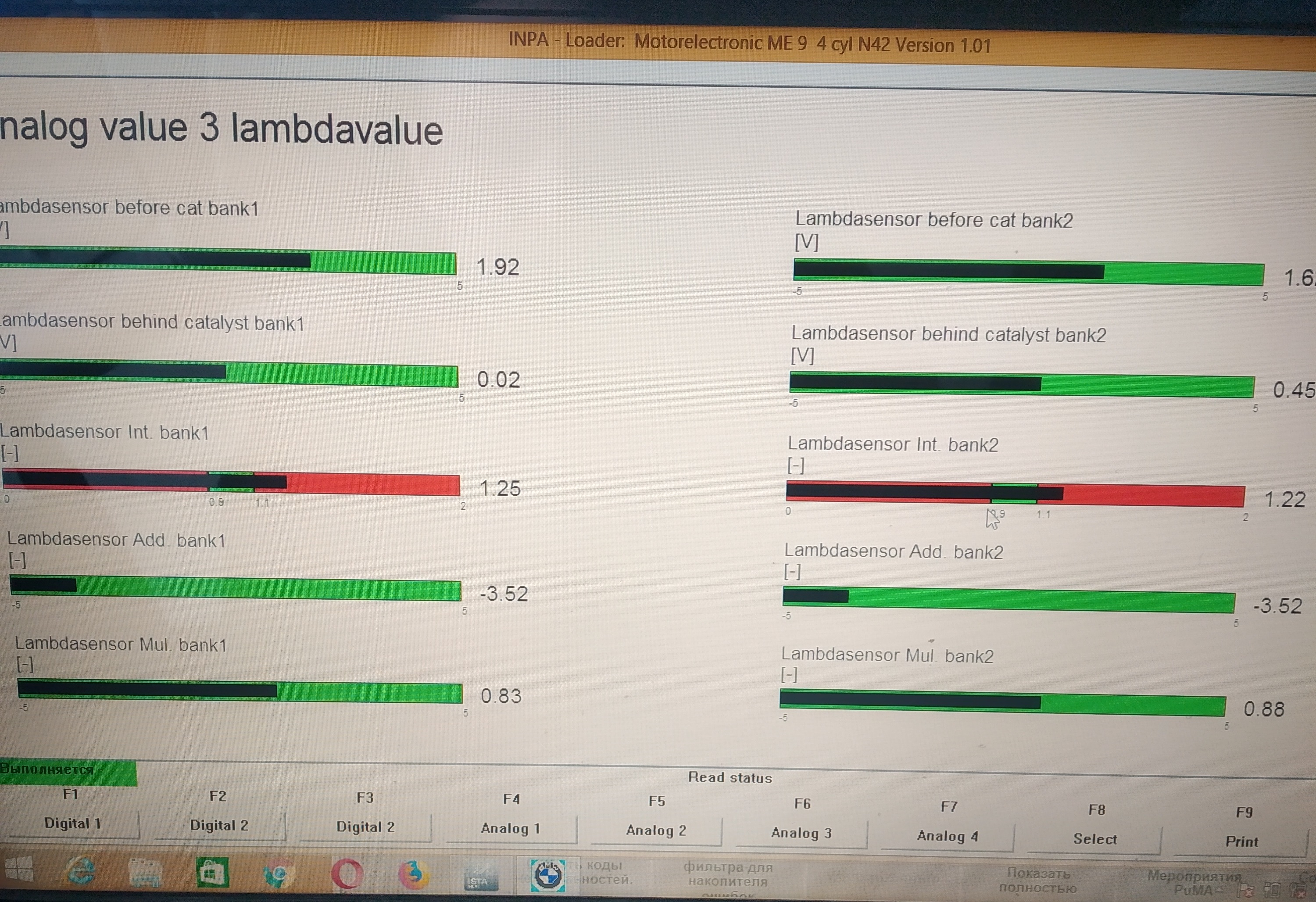

Все началось с того что машина начата тупить при попытке потдать газу, начала выскакивать ошибка на табло EML и значек двигателя или что-то такое. Продиагностировал, выдало кучу ошибок по VVT. Сначала отриставрировал моторчик VVT, ничего не изменилось, пришлось поменять датчик VVT, после этого ошибки пропали. Но появились проблемы с холостым ходом на бензине, когда машина переключается на газ - холостые ровные.
После этого поменял кольца на бензиновых форсунках, промыл форсунки, заменил воздушный фильтр. Результата это не принесло.
По ипне показывает такое:
На бензе
На газу
Помогите советом, куда копать
Сбрось топливные коррекции и поезди на бензине немного.
