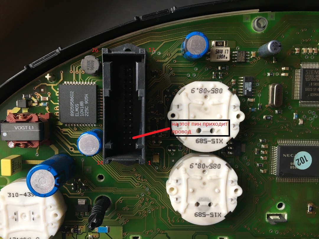

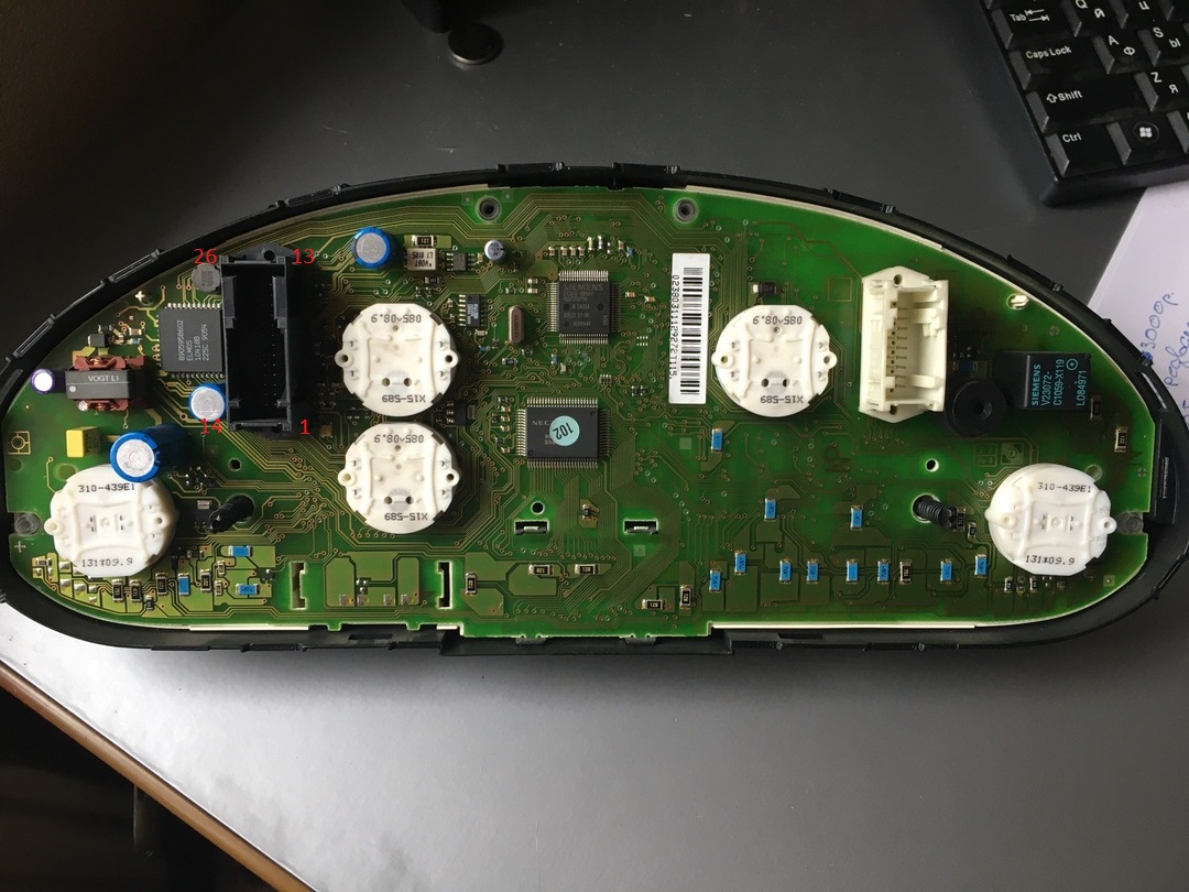

Всем привет, ситуация следующая, с момента приобретения машины не горела лампа АКБ, снял приборную, панель заметил что на фишку с проводами идет дополнительный провод (не заводской) а именно на 2 пин фишки, но этот провод ни нуда не подключен или может оборвался пока я снимал панель, примерно посмотрел куда он мог подключаться так и не нашел, собрал все обратно.
нашел в интернете распиновку фишки: пин 2 это Сигнал Контроль заряда аккумулятора Соединитель конт. 61
На следующий день утром стал заводить машину АКБ севший в ноль.
сегодня посмотрел утечку тока снял все предохранители, отключил два блока в салоне и один под капотом 0.40, снял + с генератора упала до 0.04, получается генератор высасывает ток, зарядку мерил была 14.1
что в нем не так? регулятор или диодный мост? может этот провод как то влияет на генератор подскажите пожалуйста!
