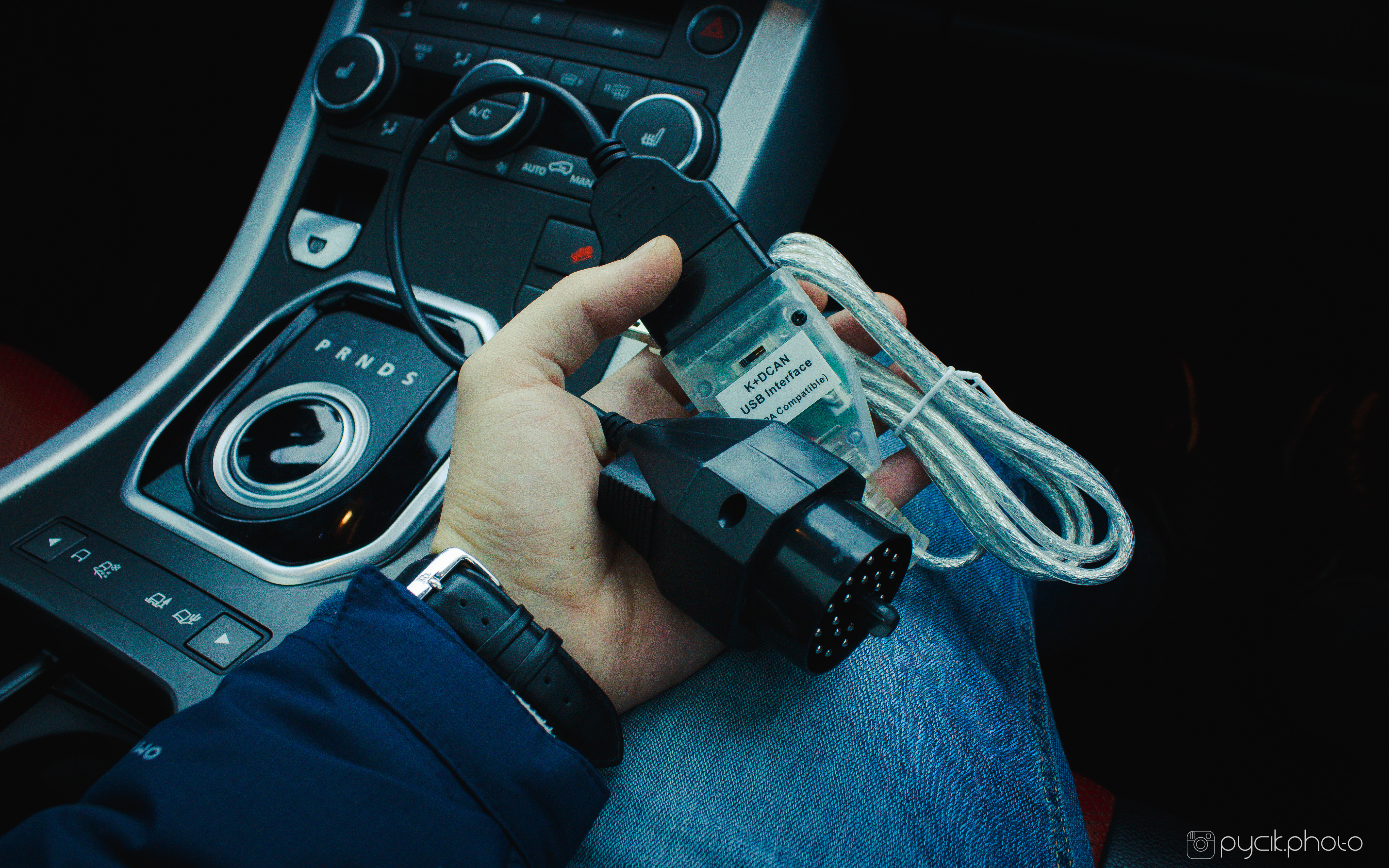

сбросил покатался 20 минут - крутануло на гололёде и вылезла ошибка коробки опять. но на диагностику не поехал заново потому что уже было закрыто. купил себе инпа для диагностики . буду пытаться делать сам ато к ним не наездишся вечно очередя да и толком ниче не мгут сказать. ошибки прочитали показали и думай сам шо делать

а как почитать? инпой ?
    • Сообщений 18524
да

купил себе на днях инпа и шнурок. еще не настроил ноут. говорят там ппц с єтим...

найти бы толковый мануал по настройке этой байды... на диске дали какие то проги но я еще не открывал..т.к. сд ром не прочитал наверно умер я им не пользовался года 3 ) скинул на флешку содержимое диска на работе..вечером буду взламывать пентагон)

https://www.drive2.ru/l/3371935/ здесь все про установку инпы на комп, работает

а свою инпу не получается чтото настроить. нашёл человека с РФ который удалённо устанавливает софт . думаю заплатить ему пусть настроит. ) кому надо могу дать контакты)
