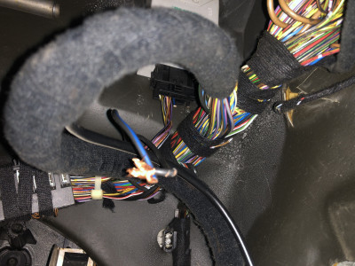

И ещё, что это за проводок(фото)
Показать / Скрыть
Откуда он идёт не знаю, завтра буду смотреть конкретней.

Так естественно быть не должно. Снял пластик у порога, прошелся чуть по проводки. Куда идет этот кабель я не понял, и откуда тоже.

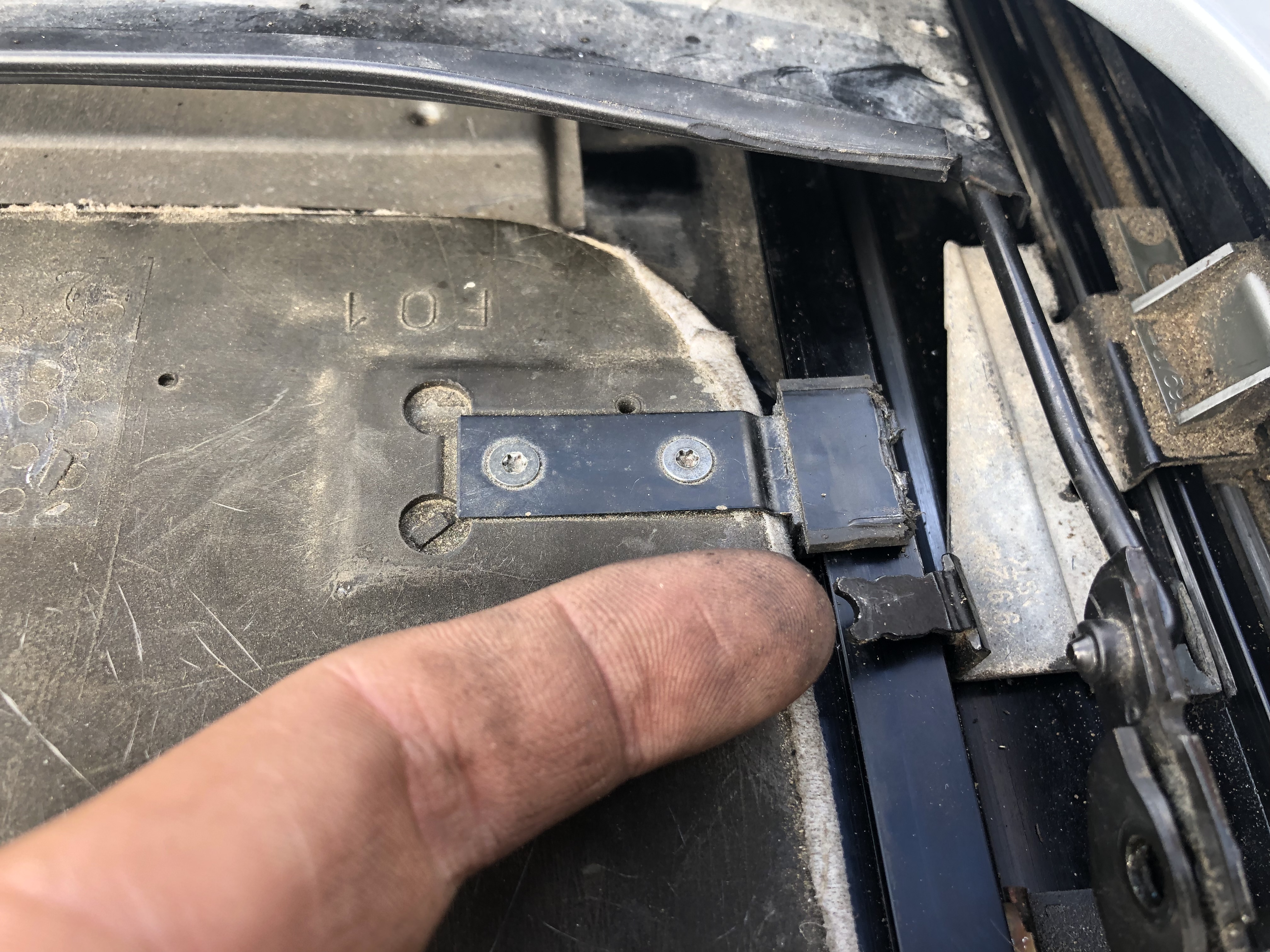

Проблема следующая. Когда люк полностью открываю, он двигает салонную крышку и двигает до самого конца(под потолок), соответсвенно приходится лезть в потолок и вытаскивать, очевидно где-то сломался стопор или что-то схожее. Снял крышку, там увидел эту металическую приблуду, которая ВООБЩЕ ничего ни делает, просто ходит вперёд-назад, мб она что-то должна фиксировать? Или?
пысы Разобрался.
