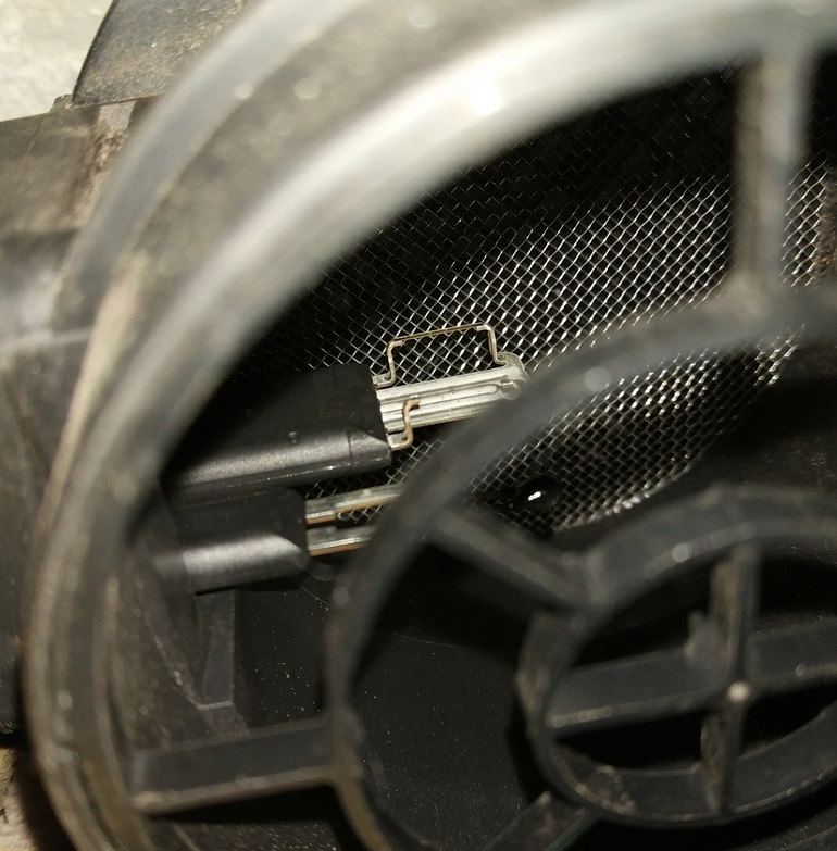

С новым годом) извиняюсь за поднятие старой темы)
Вообщем посоветовали мне почистить спиртом сенсоры ,что я и сделал) и как не странно,это действительно помогло) больше на трассе не вылетает ошибка пока что)
но вопрос вот в чем, внутри расходомера стоят 2 сенсора, один шарик а второй - пластина с 4 мя усами,соединенными попарно. дак вот на одной паре нет этой струнки...это нормально? прикладываю фото)

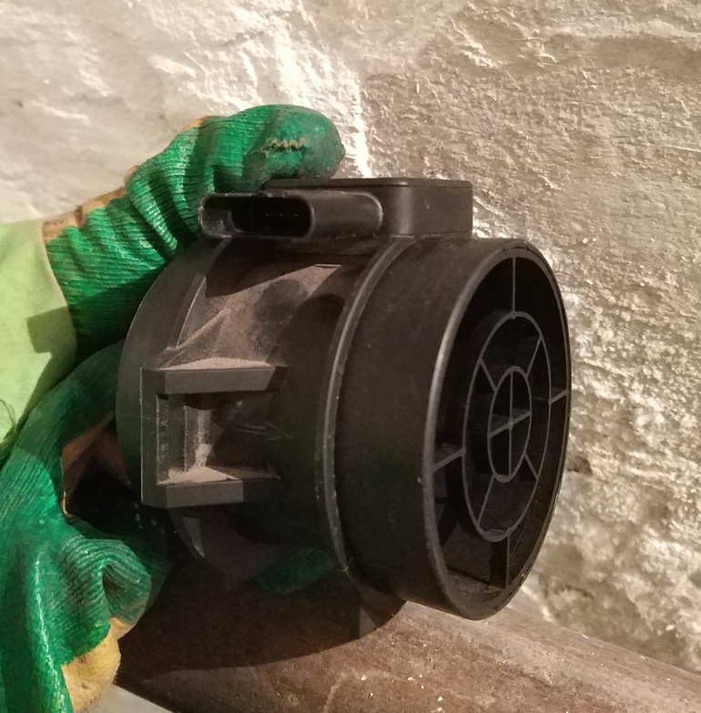

Вот сам расходомер
    • Сообщений 28270
::p:: эти дмрв не чистят
    • Сообщений 28270
долпоепизм мытья расходомеров прокатывает на лопаточных расходомерах , которые не применяется бмг уже как лет 20 ::stol:: , в дмрв примененом в е 46 МЫТЬ НЕ ЧЕГО - изучайте матчасть господа :sm:
    • Сообщений 28270
немцы- инженеры ваших помоек для мойщиков специально изложили принцип работы и суть в последнем абзаце
В отличие от расходомера воздуха с нагреваемой нитью становится излишней очистка датчика после останова двигателя. Возможные отложения на поверхности не оказывают непосредственного влияния на сигнал датчика, т.к. благодаря постоянной "сверхтемпературе" происходит самоочищение защитной пленки.
    • Сообщений 28270
оставлю это тут - методы ремонта авто теже ::stol::

romanandreev_78 :
ахаах ну,спасибо) хоть и столь незаурядное объяснение)))
вопрос только в другом,почему тогда помогло?)
и второй вопрос, должна ли там быть эта вторая *струнка*? или же как раз анализ и проходит на сравнение потока со стрункой и без( на дальней части) ?

Должно быть две нити, странно что на диагностике не показало ошибку воздухомера? Или вторая нить была оборвана во время очистки. Воздухомер можно чистить без контактно, например с балончика подуть и то нужно знать чем дуть.
