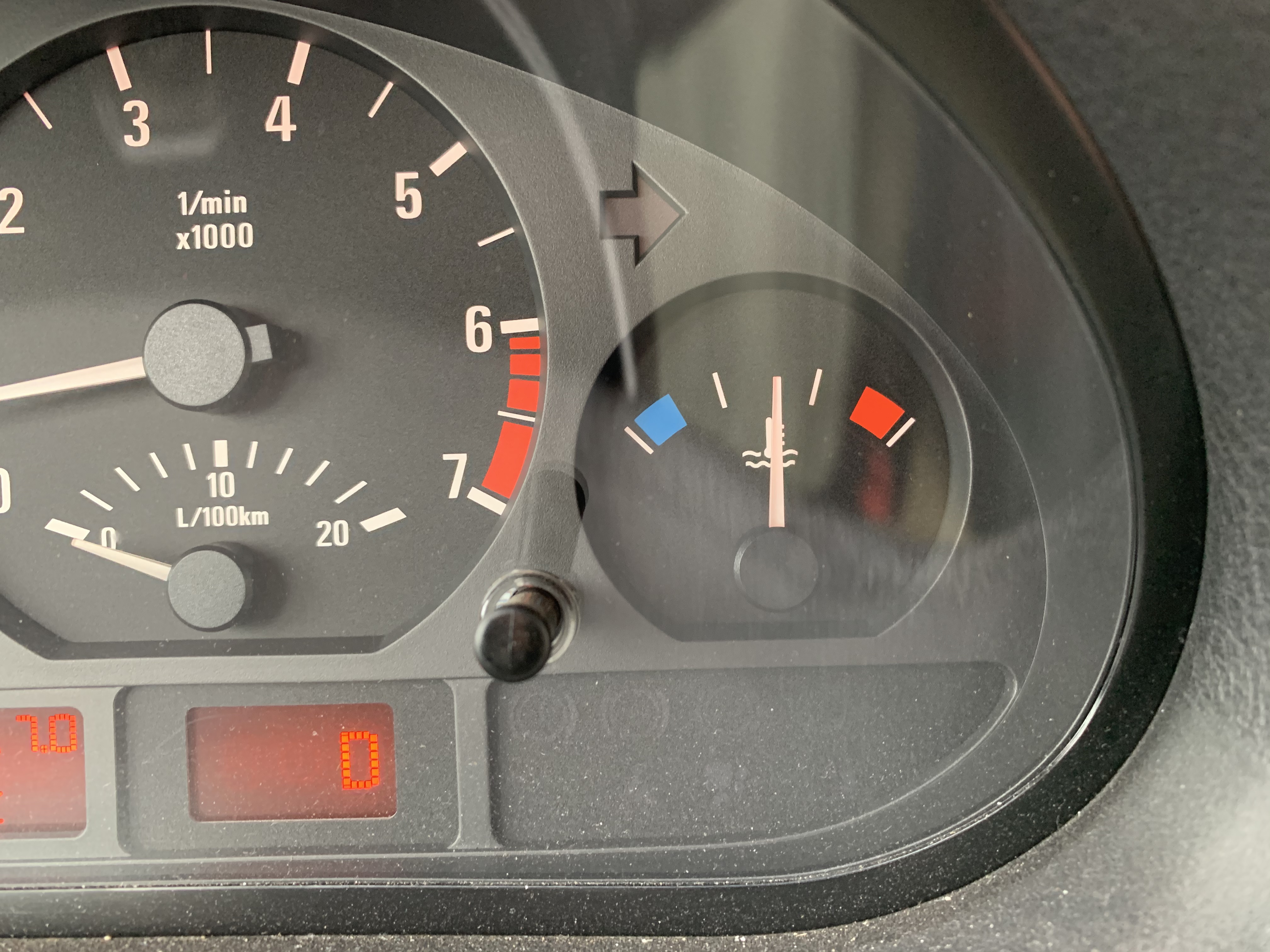

Я не много перепутал. Там есть в блоке датчик, он за стрелку и за приборку отвечает показания.он такой же как и температуры масла, который вкручивается в стакан рядом с датчиком давления масла. С него фишку снимаешь, стрелка в красную уходит и на приборке -48 и вент работает в аварийном режиме. (Он реально работает, но дело не в нем, его я тоже заменил уже)
Еще у меня глюк стрелки есть, она почему на 1 мм в сторону смотрит, недавно отключал аккумулятор, колом ровно стояла, потом опять через пару дней начала в сторону чутьчуть. На фото видно.

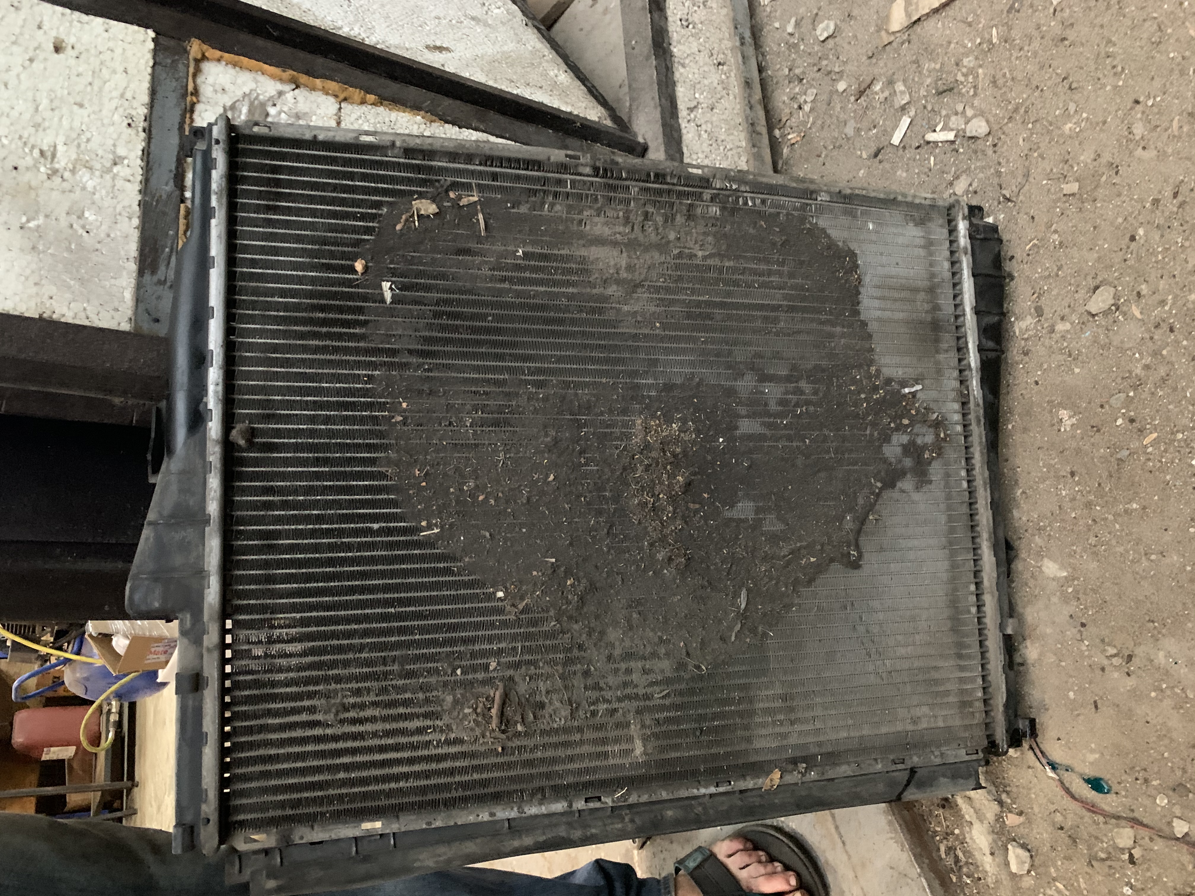

можно было бы подумать, что вент не врубался т.к. из радика судя по твоим фото, у тебя шла довольно охлажденная ож.. но тогда не понятно почему у тебя кондей отрубался\глючил, и после перезаводки вновь работал... отрубатся он мог только из-за превышения давление фриона,а повышалось оно по двум причинам.. или вент хреного остужал радик(во что не особо верится,хотя при отказе вентеля давление бы росло),или фриона заправленно больше чем надо..
Ты фишку снял он не видит какая темература на выходе,вот и работает в аварийном режиме..
