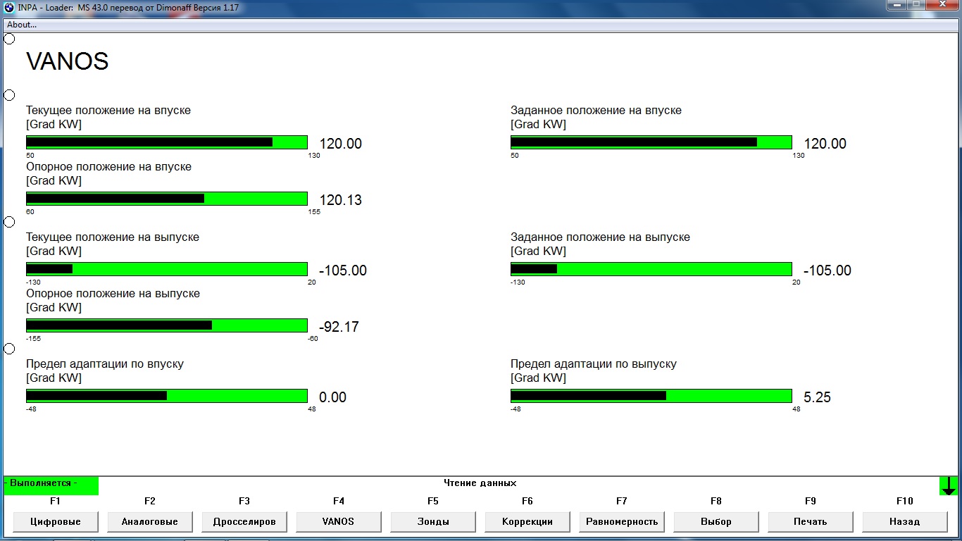

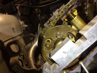

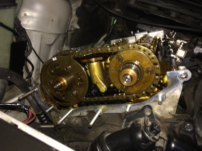

Выставил, собрал, завел, инпа показывает выпуск -80 градусов, впуск 119. Разобрал, проверил, приспособа выпускного вала не касалась плоскости со стороны впуска 1мм, впускной вал стоит идеально.
Выставил, собрал, завел, инпа показывает выпуск -81, впуск 119. Погрел, погудел, погазовал, инпа показывает выпуск -92, впуск 119. Разобрал, проверил, ВСЕ ИДЕАЛЬНО БЛЪЯТЪ, обратно не собирал, забил, пью. Чё за хуньямуя? Датчик? Хуньятчик? Ванос сам не трогал, не разбирал ни разу.

В дис запустил проверку дпрв, пишет все ок.
Ошибок по дпрв нет. Или ошибки не бывает?

Комментарий к файлу: выставлено, цепи не натянуты
Комментарий к файлу: положение звезд - цепи натянуты, приспособа установлена
Комментарий к файлу: инпа считает это -81 градус на выпускном валу
Комментарий к файлу: инпа считает это -92 градуса на выпускном валу

artk
может основную цепь на 1 зуб перекинуть? но стрелка на звездочке четко показывает на плоскость головы
