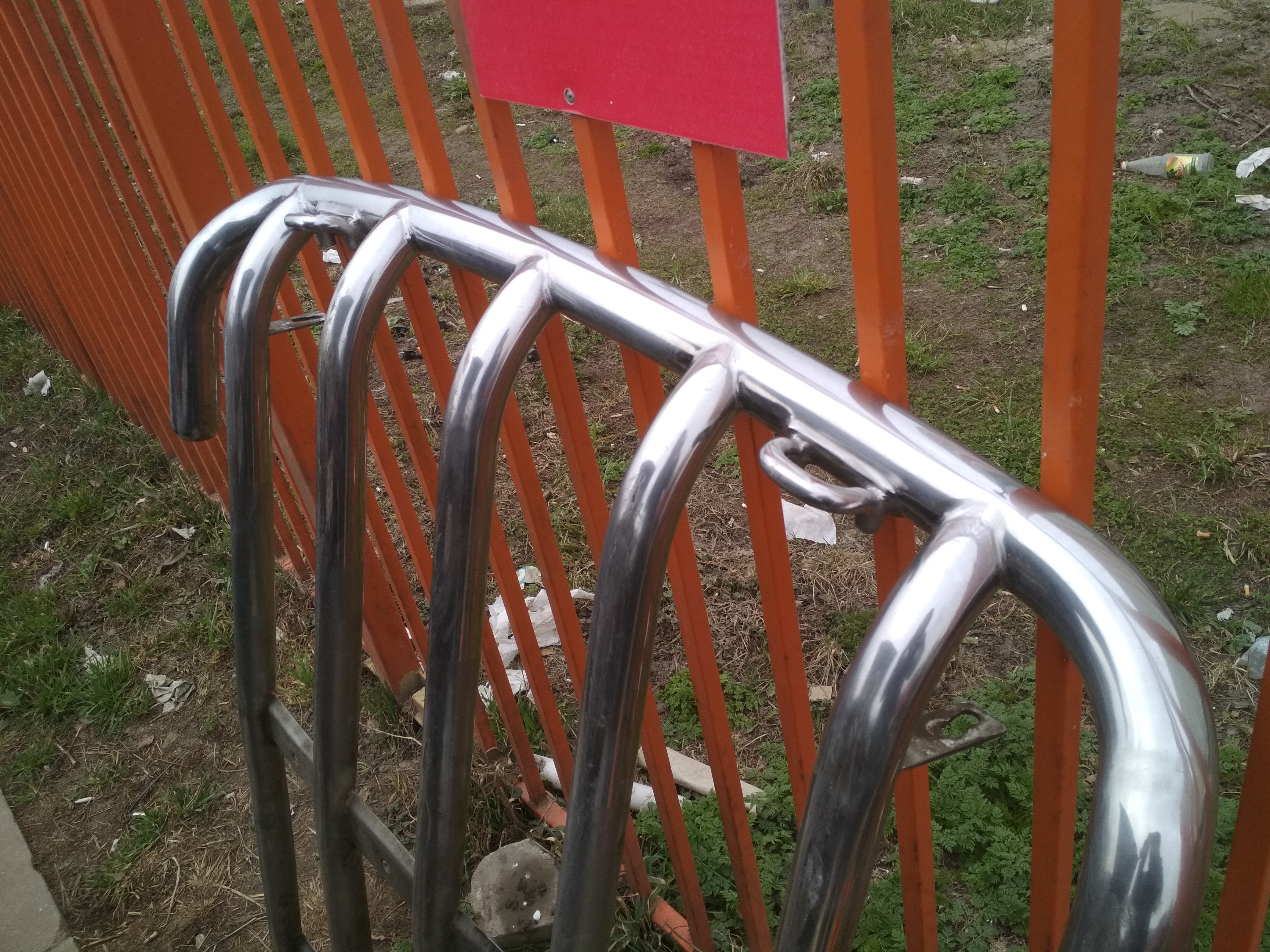

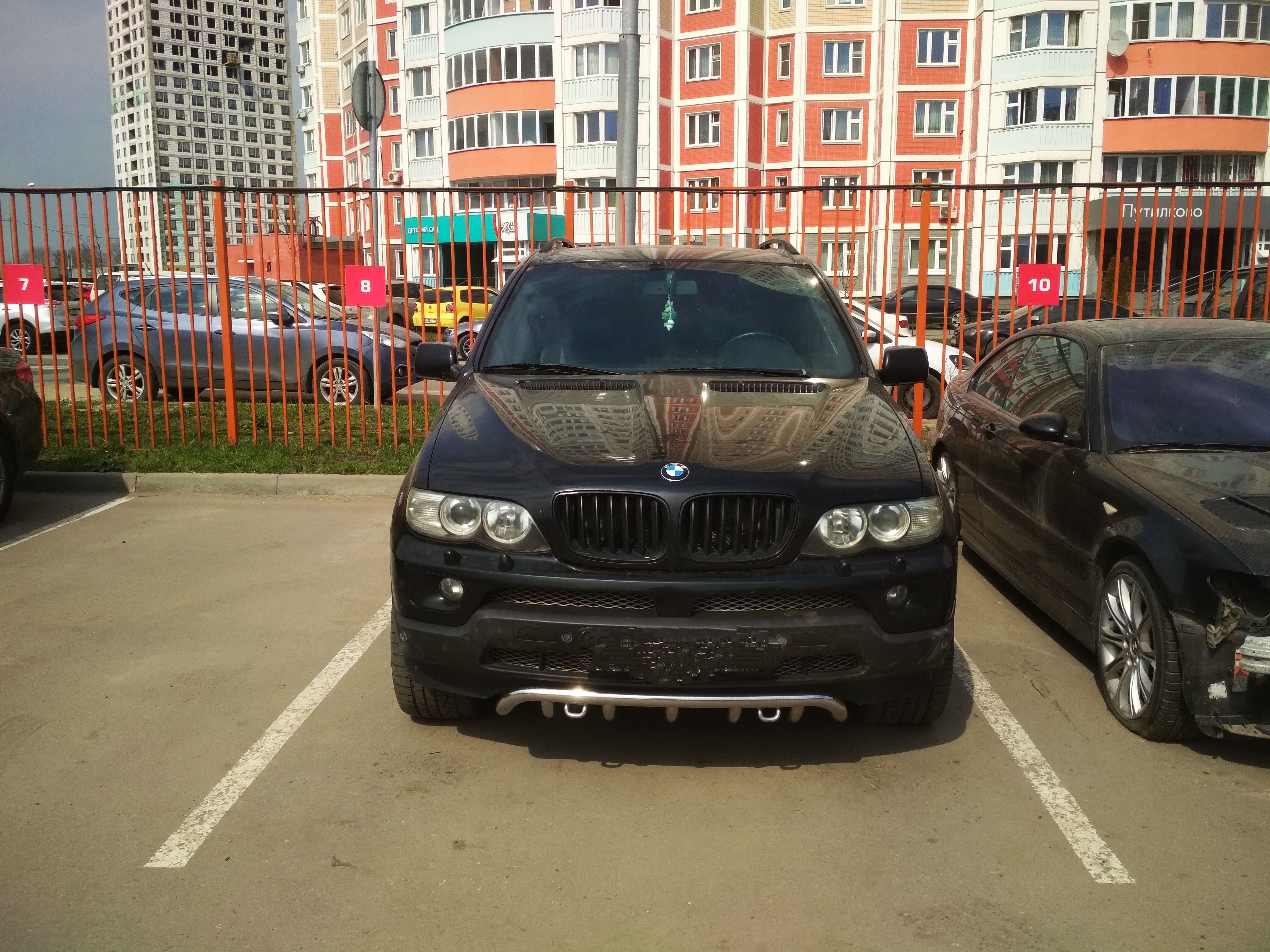

Решил я немного приукрасить свой х5. А чем ,? Тут выбор не велик, расширители арок, юбки, ну и как в простонародье говорят кенгурятник. Только он не кенгурятник.
Существует несколько их вариантов, под обвес, сток.
Есть и отличия в количестве труб - 5 штук и 6 штук вдоль днища.

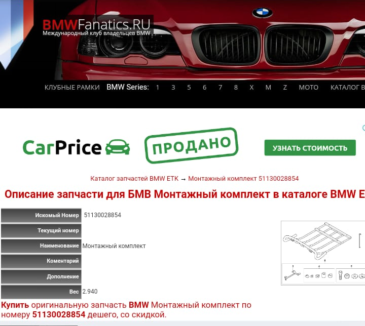

По данным ЕТК и фото из интернета.
Периодически мониторил рынок и опять ништяк выскочил из Питера ))
Не раздумывая позвонил , договорились.

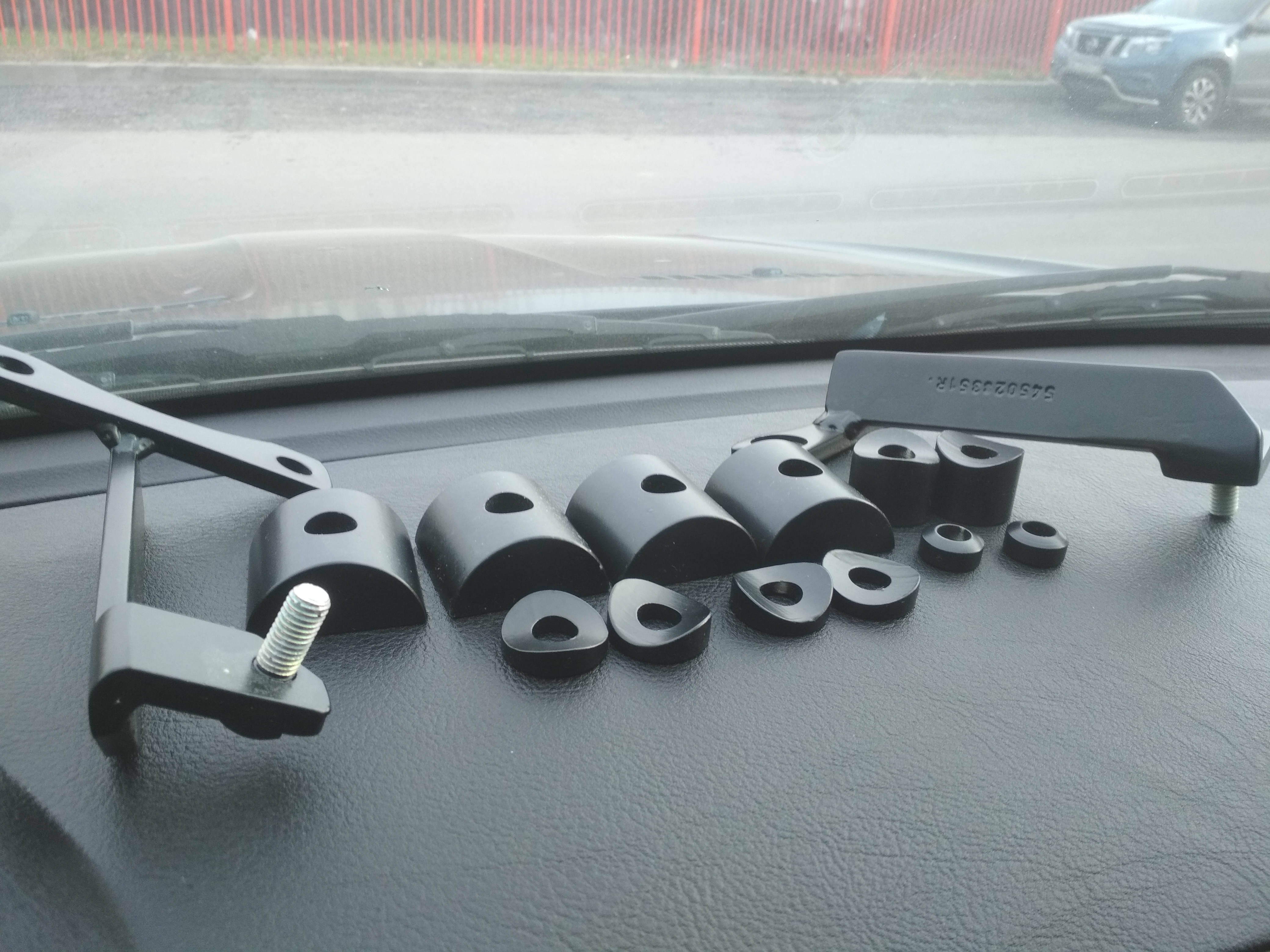

Пришел просто один брус. Для установки был докуплен оригинальный монтажный комплект, за исключением болтов и гаек. Это все в любом автомагазине подбирается и покупается.

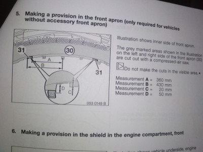

Установка проста, описывать ее особо не хочется, тем более есть на просторах интернета инструкция БМВ. Но в ней есть ошибка, или возможно она для бампера дореста.
Ну суть такая, что в бампере на рестайлинг ничего пилить не нужно.
Монтажный комплект, как и собственно приобретенный защитный брус сняты с производства. Брус другого вида где 6 трубок ещё можно купить.
Если ошибаюсь поправьте.
Полирнул чем было. Наждачка да обычная полировка для фар )
Но и основное, защиту коробки пришлось снять на этой версии защитного бруса. Но это временно.

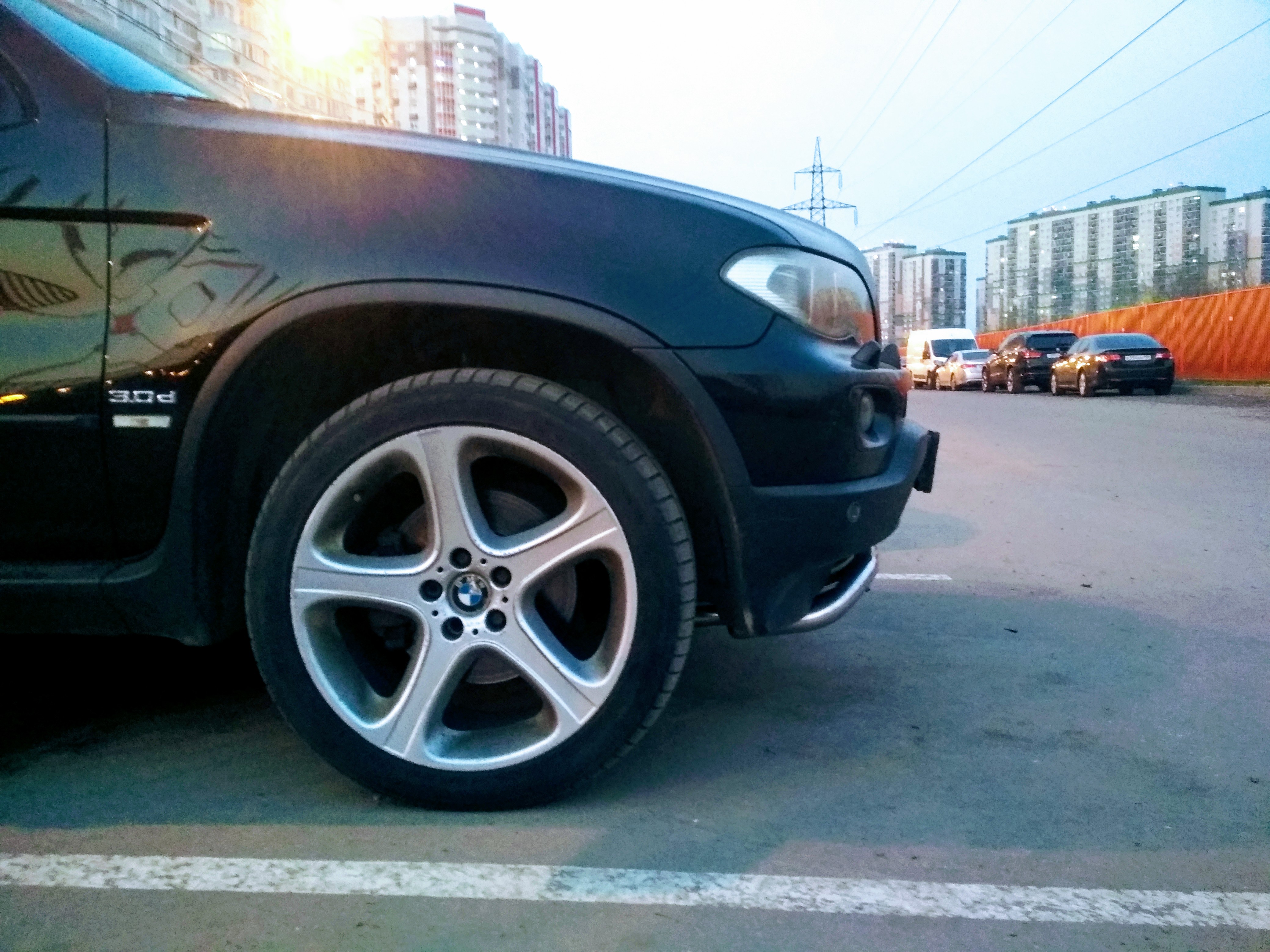

С брусом классно смотрится. ::rulezz::
Диски офигенские!

А купарь справа чего с ним? ::xa::
    • Сообщений 4307
    • Авто: VI Ausf. B
    • Откуда: Москва СВАО
    • Репутация: 585
так эт ж его компрессорная., в ожидании нового сердца.
Разобран немного )
Кто бы в мою мое новое запихнул... ::xa::
