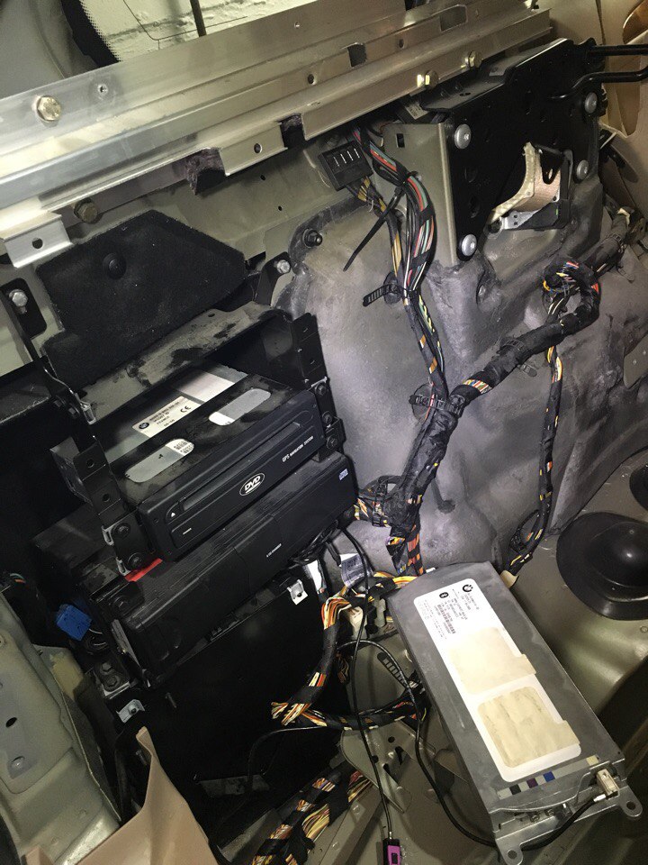

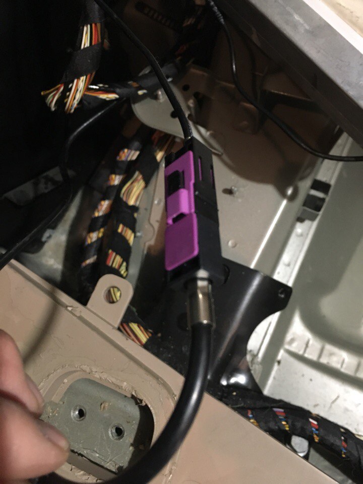

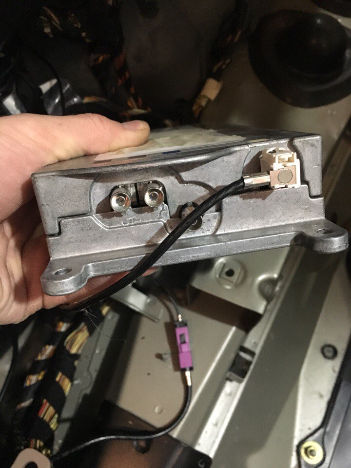

Похоже сам с собой разговариваю... Ну да ладно. В общем в WDS нашёл место крепление антенны и конечно же её там не было. Докупил. Но куда втыкать её не найду. Подскажите, а ?
Пробовал разъеденить фиолетовый провод, в антенну втыкается, но сигнал по прежнему плохой.

Если это впихну в блок TCU будет сигнал лучше, кто что думает ?
