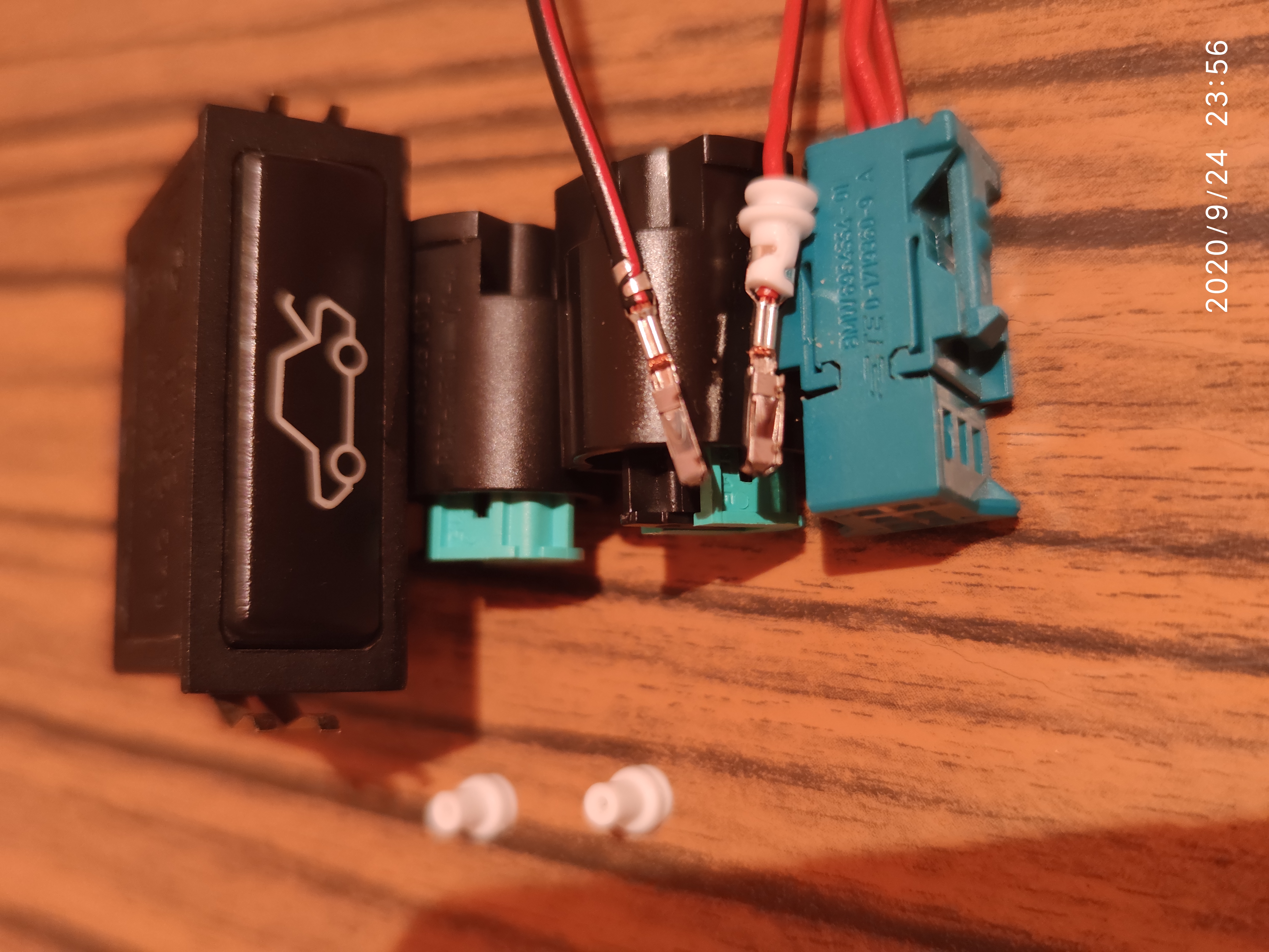

Кому интересно, взял 1контакт 61130006663 за 130р, фишку, оказалась пустая, через некоторое время зашел и увидел, что этот же контакт уже стоит 200р минимум, взял заказал самую дешевую фишку на датчик температуры, разобрал, оказался почти такой же, разница в белой резинке уплотнителе, выдернул ее, обжал немного пальцами и пинцетом, вставил в эту синюю фишку, вошёл как родной, подключил к кнопке, вошла тоже хорошо... Цена 2х контактов вышла в 94р, по 47р за шт.

Напомни, а зачем две влагозащищённые фишки в твоём кофиге?
    • Сообщений 22027
Мож фотки перепутал? ::xa::
Такие советы нахрен не нужны... ::xa::
