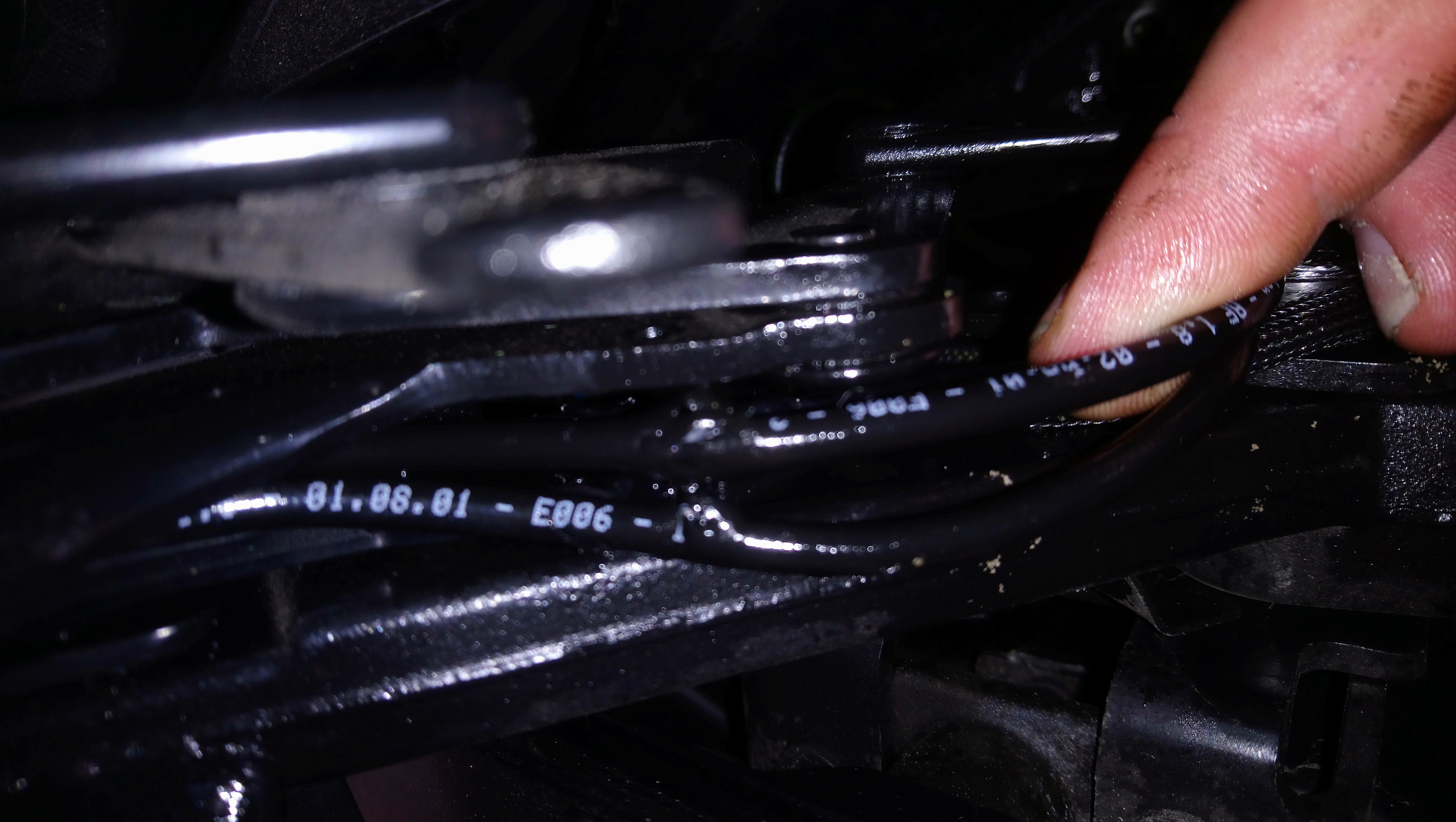

привет всем ...У меня такая проблема ПРОИЗОШЛА УТЕЧКА ГИДРАВЛИЧЕСКОЙ ЖИДКОСТИ ПРИВОДА КРЫШИ .... ПОДСКАЖИТЕ КАК В РУЧНУЮ ЕЕ ОПУСКАТЬ И ПОДНИМАТЬ ????
Насколько я помню по зетке, там в багажнике был тросик с ярким наболдажником для аварийного поднятия/опускания крыши.
Но в 46 я такого непримпомню...
Раз ты знаешь про утечку, то наверняка уже снял обшивку там, чтобы добраться до насоса, посмотри за ней, возможно там есть этот трос.

может мне кто поможет? деталь 12 порвалась с водительской стороны. как ее менять? тоесть как вытащить и обратно запихать? кажется крепление какоето отвалилось, нашел винтик от чегото, раньше его там точно небыло(пылесосил)

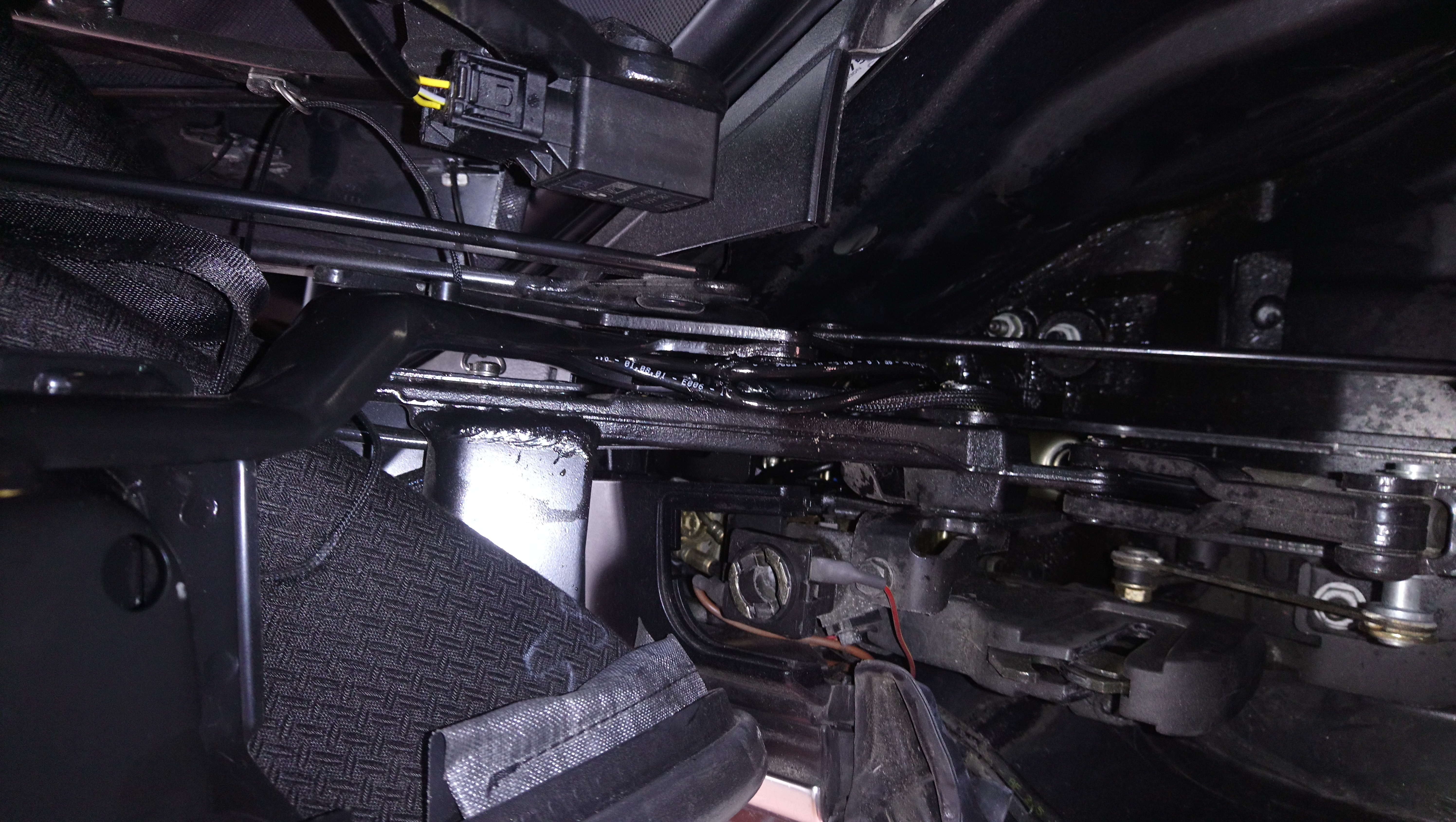

нашел свободное время и посмотрел. достаточно все несложно, думаю трубку сменить смогу, ее не надо походу как кабель в гофру запихивать. незнаю только еше как зпдние сиденья снимать, чтоб до всего добратся, и как долить масло, выпустить воздух.

вообщем в крыше нашел винтик немного потертый, видать открутился и крепление неприкрученное нашел. из за этого видать трубки и порвались.

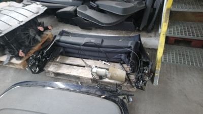

продавец ответил и просит помоч наити инструкцию как снять крышу целиком. я находил как снять тряпку. но как снять все и с гидравликой?

крыша на разборке

я разберусь, но надо этому продавцу с сайта типа авито помочь его крышу снять. у него м3 разбирается из англии(праворульная тут нельзя больше 3х месяцев ездить). но он чет незнает как крышу снять. хотелось бы инструкцию.

Снимай свою - научишься. Дальше едешь к нему и снимаете у него, вот и всё))
