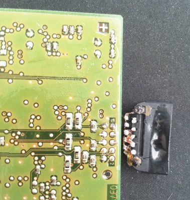

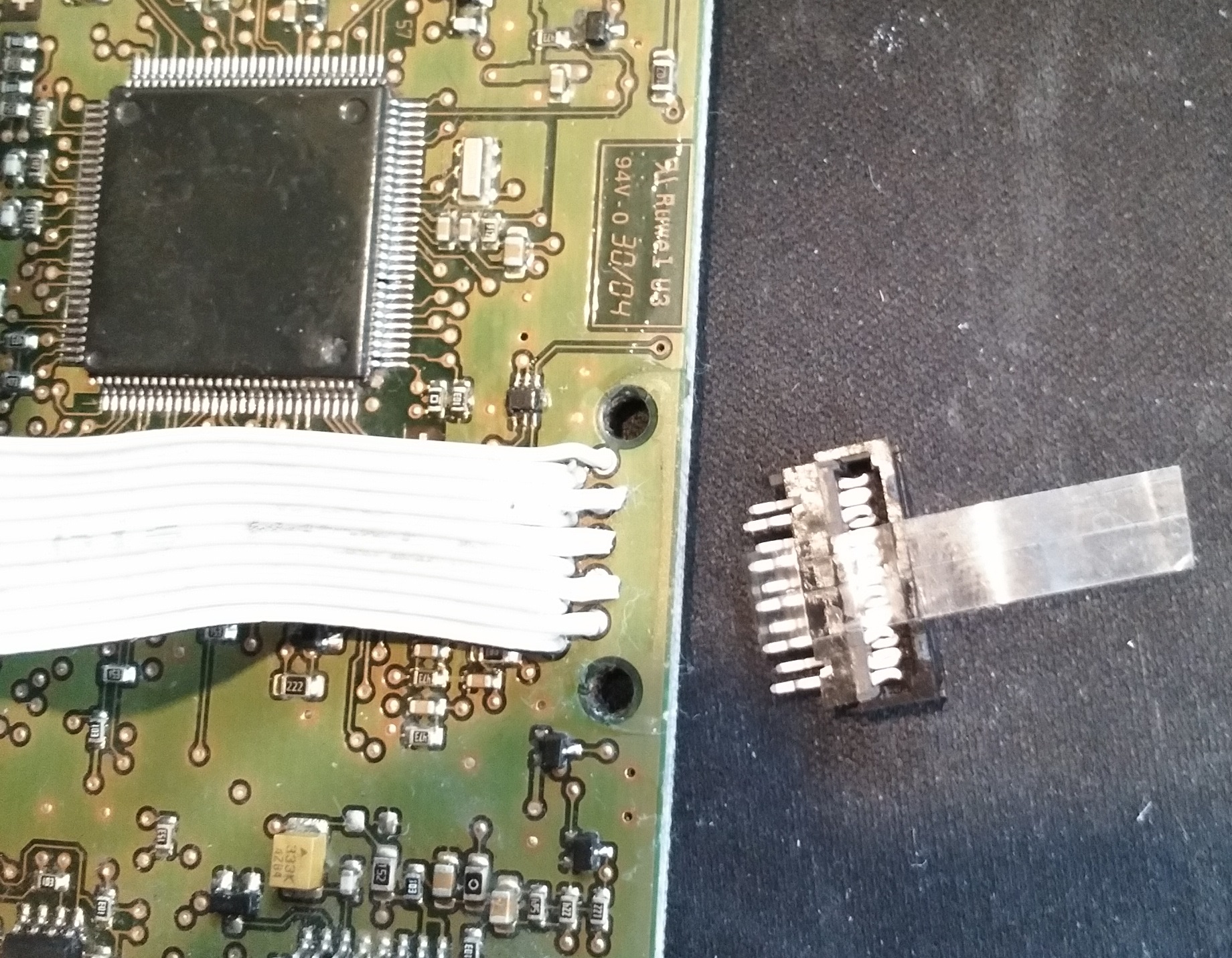

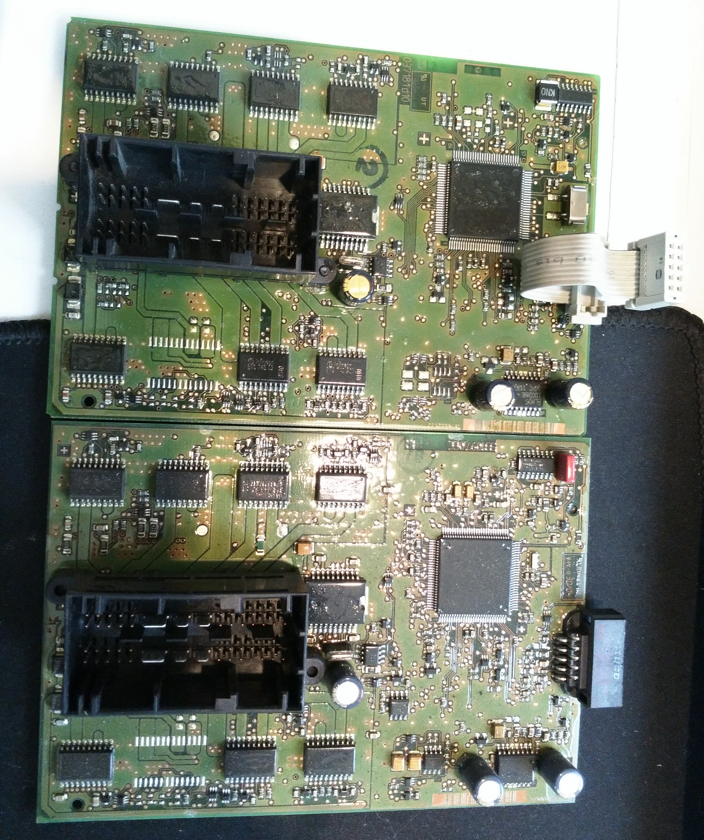

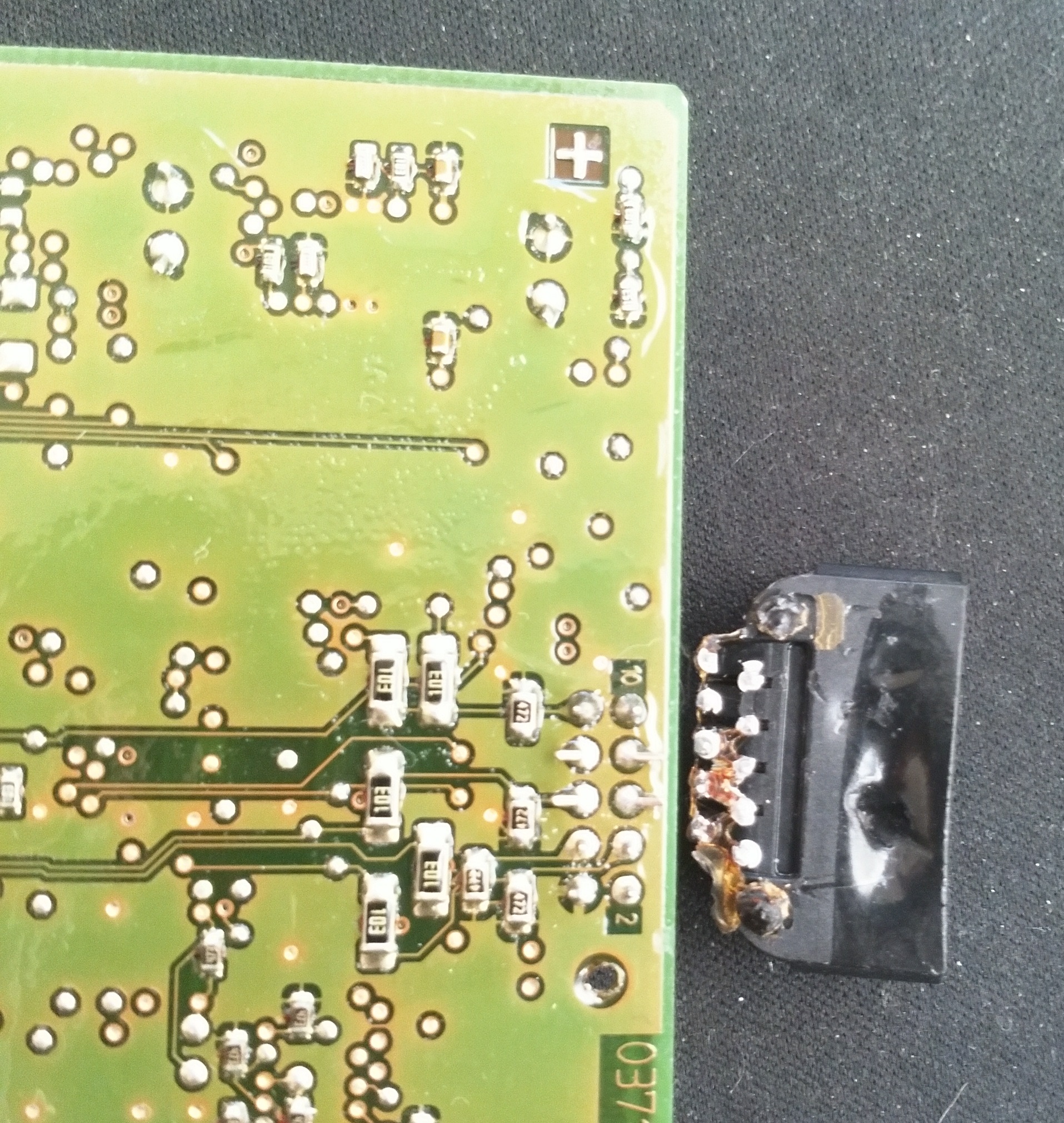

Спешу поделиться успехами по внедрению блока света от дорестового Е83 в e46. Платы у блоков идентичны, единственное различие это разъем для подсоединения переключателя (панельки) света.
Это можно решить отпаяв с платы E83 этот разъем и припаять сразу туда шлейф от E46. Или же заказать в магазине радиоэлектроники подходящий разъем для крепления шлейфа. Припаять на плату Е83 разъем шлейфа от E46 не получится, потому что отверстия в плате E83 расположены в шахматном порядке.
Вы спросите нафига все эти заморочки, а я скажу, что блоки х3 имеют уже кодировочный индекс CI35, что дает возможность закодировать всякую фигню типа Brake Force Display и мигание ксеноном (когда не включен ближний свет). Так же подозреваю, что программатором, можно повысить кодировочный индекс данного блока до версии 36 или 37 и получить мигание поворотником в одно касание. (это я еще не пробовал).
Блоков от Х3 на разборках побольше, чем блатных блоков от e46, мне например удалось купить ксеноновый блок света от E83 всего за 400р.
Еще раз повторюсь, что блок должен быть с ксеноном и от дорестайла E83.
Вот видео работы BFD
А ниже просто фотки переделки платы.
