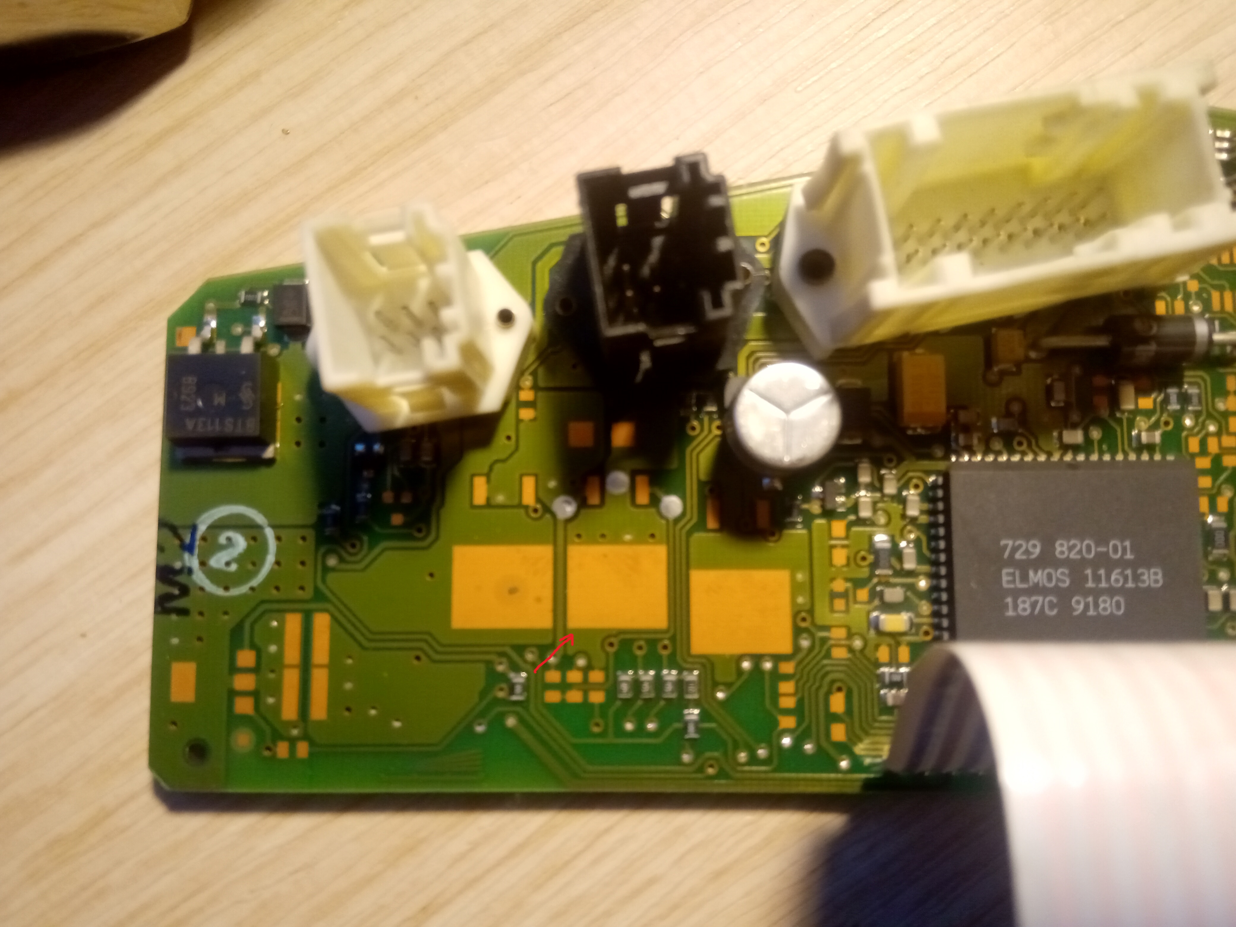

Andrey_S :
Для установки клапана с доп.помпой нужно пробросить в салон два провода. Первый на минус белого разъема блока климата(6й пин), второй на блок предохранителей либо на плюс клапана печки. Ну и далее необходимо закодировать с помощью NCS доп.помпу в блоке климата. Тогда все будет штатно работать и управляться блоком климата. Я себе ставил, по ощущениям скажу что салон стал быстрее прогреваться и лобовое стекло быстрее оттаивает от льда.
Вот вы все правильно написали только есть нюанс, у меня 318 м43 был клапан, воткнул помпу с клапаном, + с клапана минус с климата, закодировал, в инпе вижу ошибку по помпе "кз на массу", проверил проводом на массу, работает, принес климат домой разобрал - [censored] там че распаяно, ЗАЯВЛЯЮ не на всех версиях климата есть распайка под помпу, и параллельно прошу
уважаемые форумчане, у кого помпа работает штатно пожалуйста сфоткайте плату, разбирается элементарно (4 винтика), вот тут судя по всему должен быть транзистор какойто и вокруг какаято обвязка
