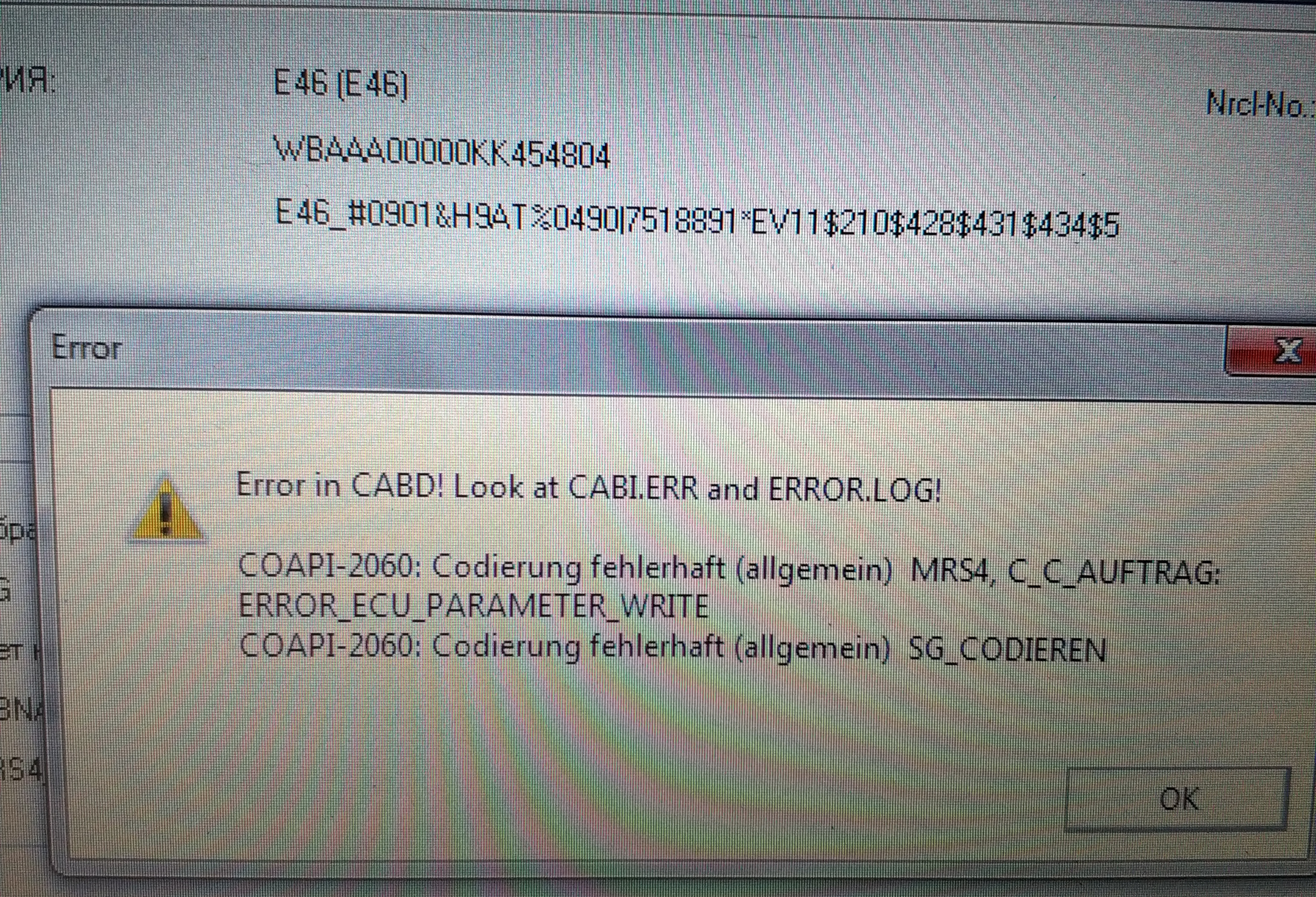

Ситуация следующая. При снятии сидений, ТК дооснащал их, появилась подушка, хотя в нкс её давненько отключал. Ну думаю [censored], сейчас повторю операцию. Фишка в чем- захожу, произвожу все манипуляции, и вот такая залупа:
coapi-2060 codierung fehlerhaft
Иду по другому пути. Мат пассажира стоял нихт актив, тогда кули он горит??? Думаю сейчас обратно всё верну, и потом опять уберу. Ставлю актив, кодирую- успешно!
Окей. Теперь появляется уже 3 ошибки, 2 по передним ремням и 1 по злополучному мату. Не удаляются. Захожу в нкс, ремни и мат ставлю нихт актив, сохраняю, и опять эта залупа. Как убрать беременного?
bozman писал(а):
Физически мат отключен?
Да. Закодировалось с 50раза примерно. Сделал вывод, что шнурку песта пришла

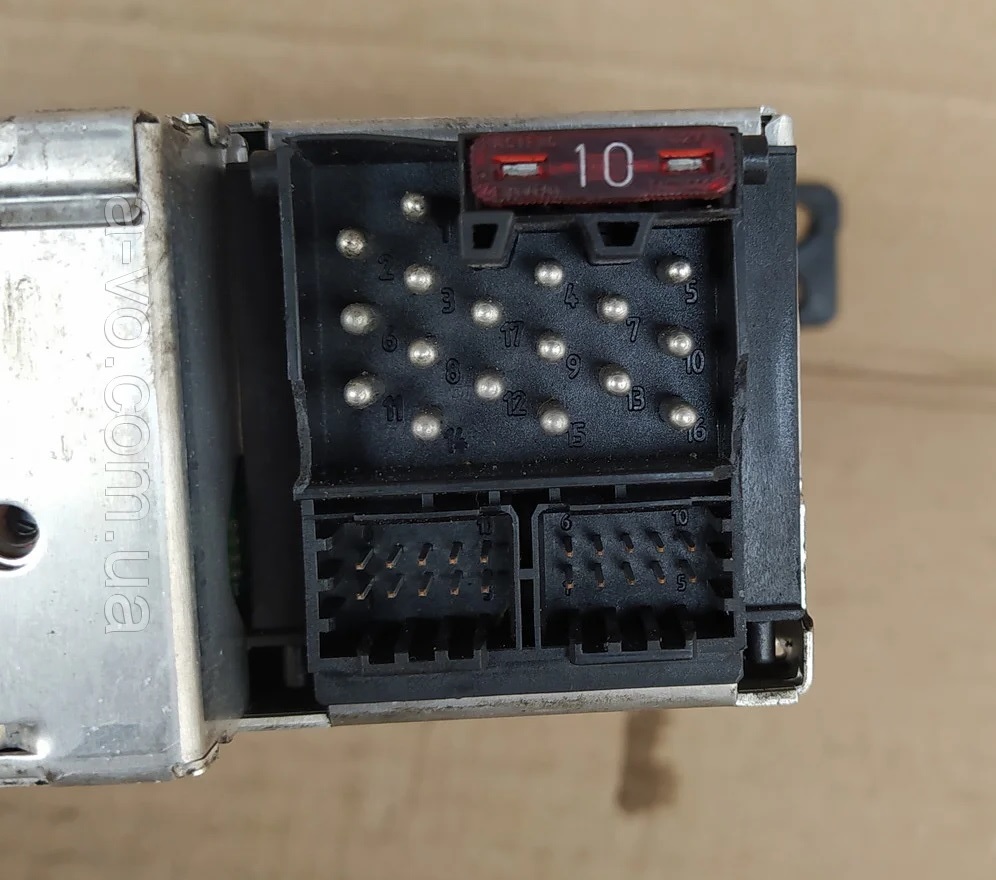

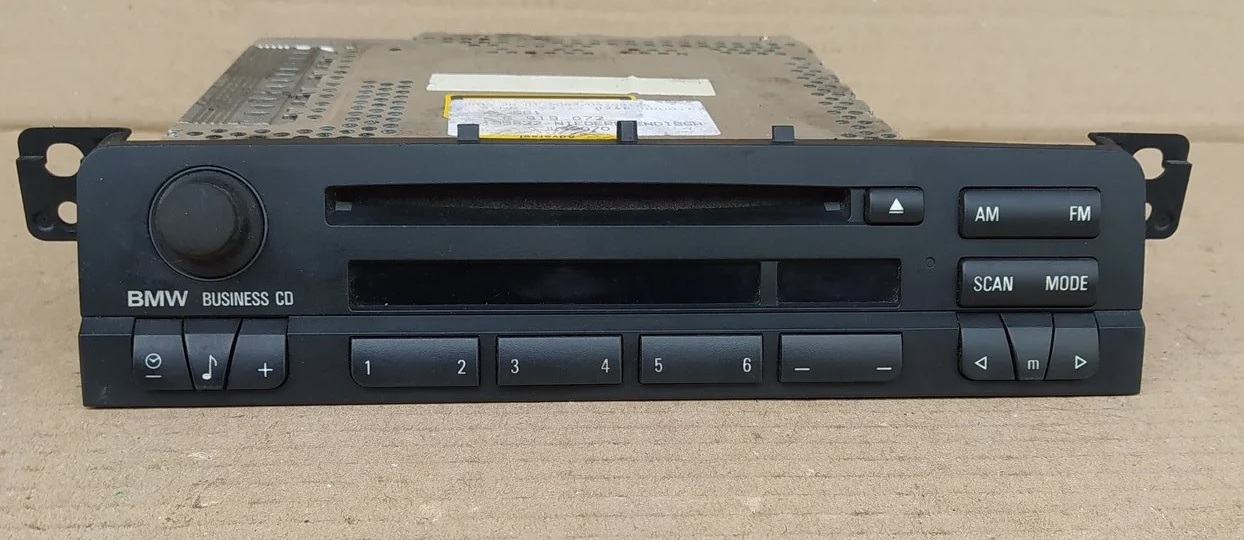

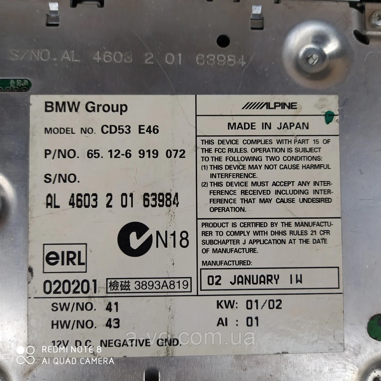

есть BMW business CD53 E46 № 65126919072 с номером прошивки SW 41. Поможет ли поднятие номера прошивки с помощью WinKPF чтобы заработал AUX ?
