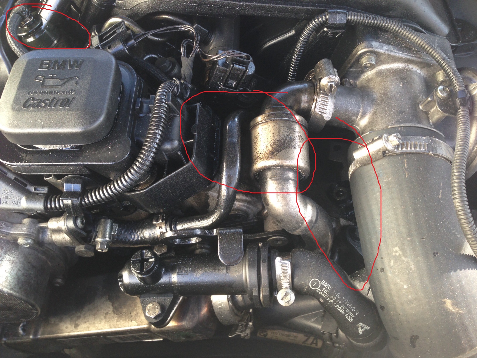

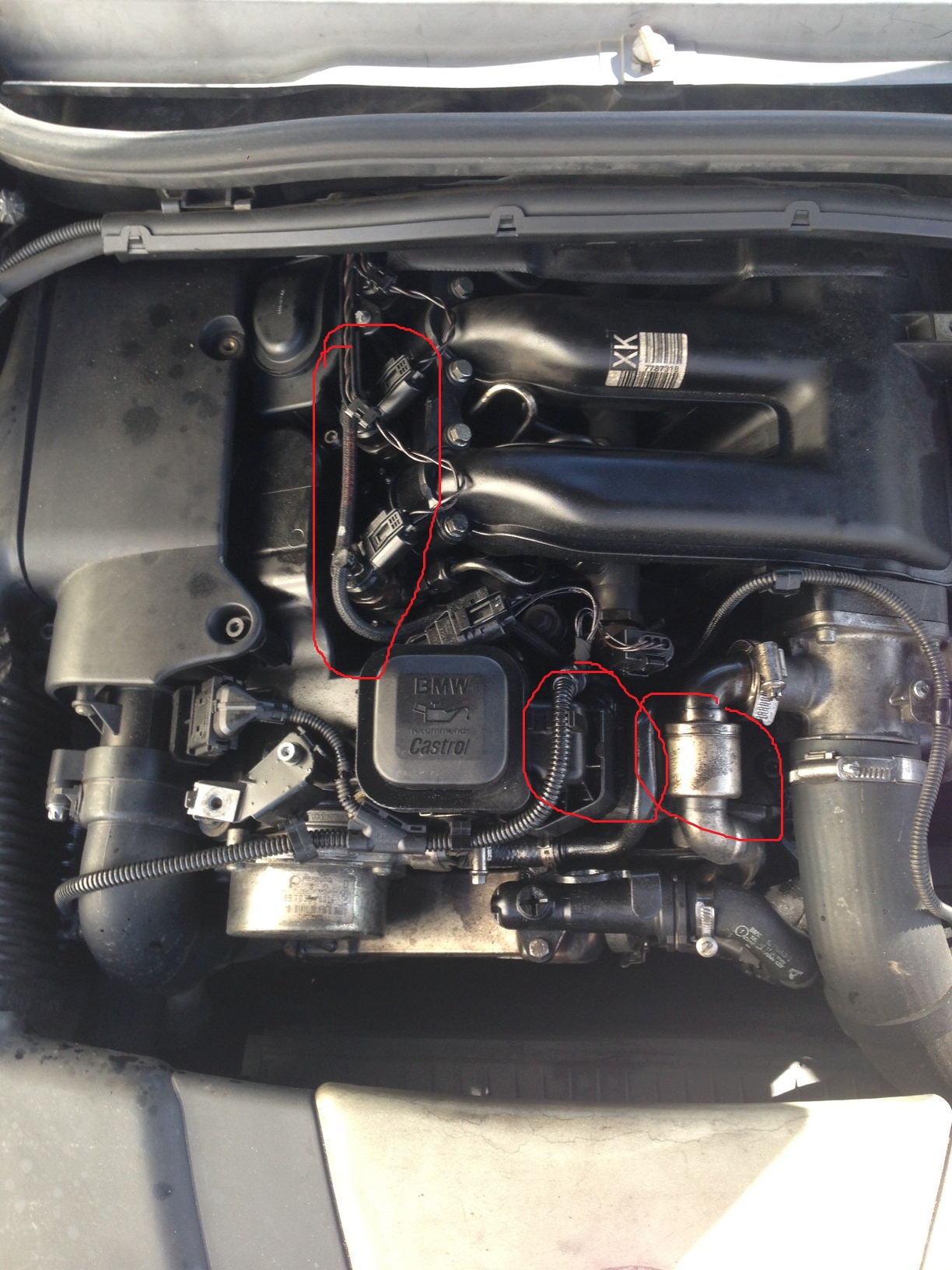

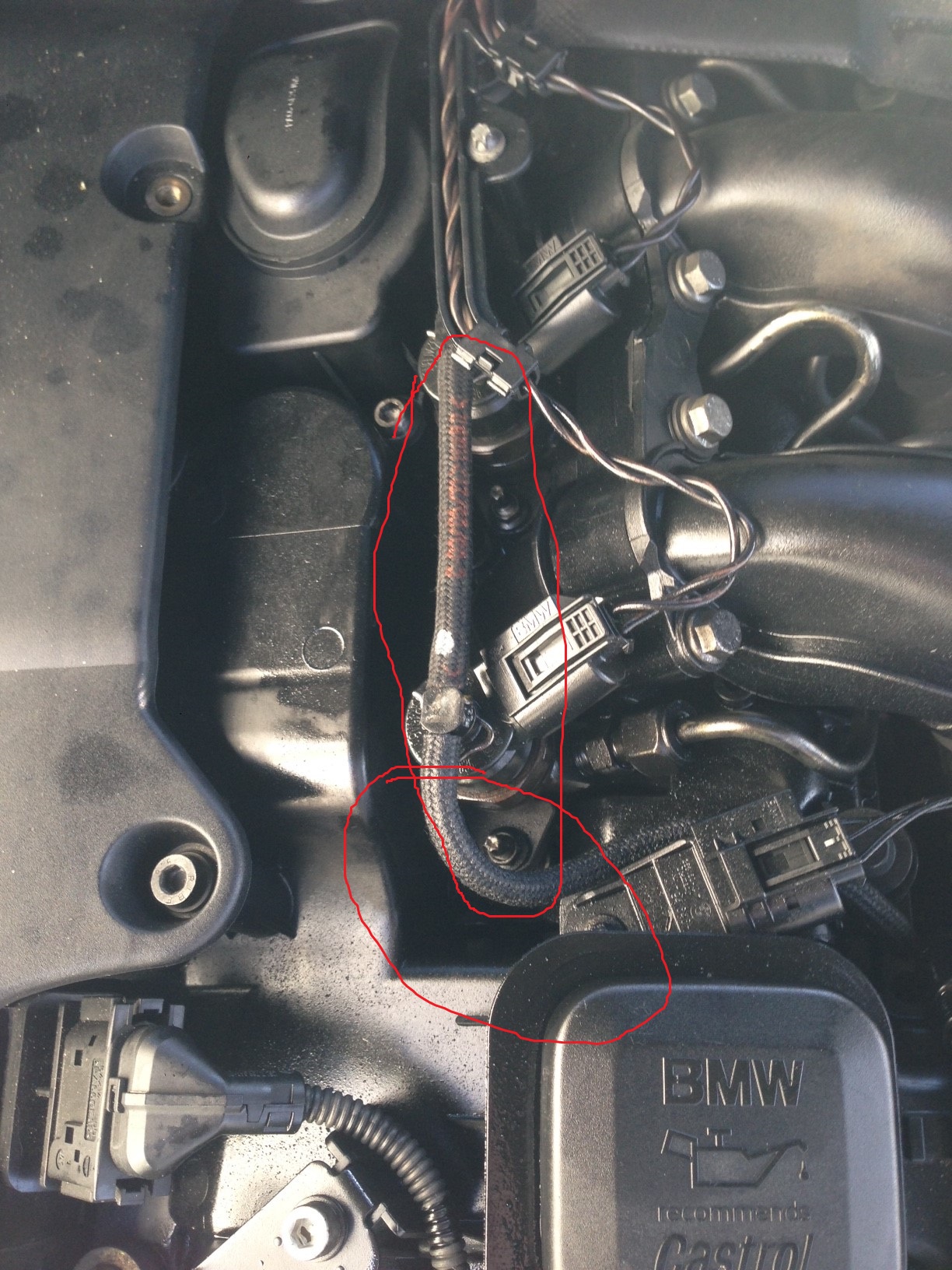

Привет друзья!
Нужна помощь.
Имеется прекрасный автомобиль, но появилась проблема с течью масла. Сверху где-то. Даже пока не пойму откуда. Двигатель мыл, пытаясь найти зачатки, но не понял. Буду еще раз мыть.
А пока... может было у кого-то, или кто-то сталкивался....
Откуда может сверху быть столько масла?

Явно откуда-то разбрызгивает... я бы понапихал тряпок, поездил с ними, потом смотрел с какой стороны грязная
Свечи накала давно менялись?

Варианты:
- впускной коллектор плохо притянут
- блок маслоотделения плохо притянут
- плохая меткость при доливе масла
- это соляра, с обраток, подводящих трубок
