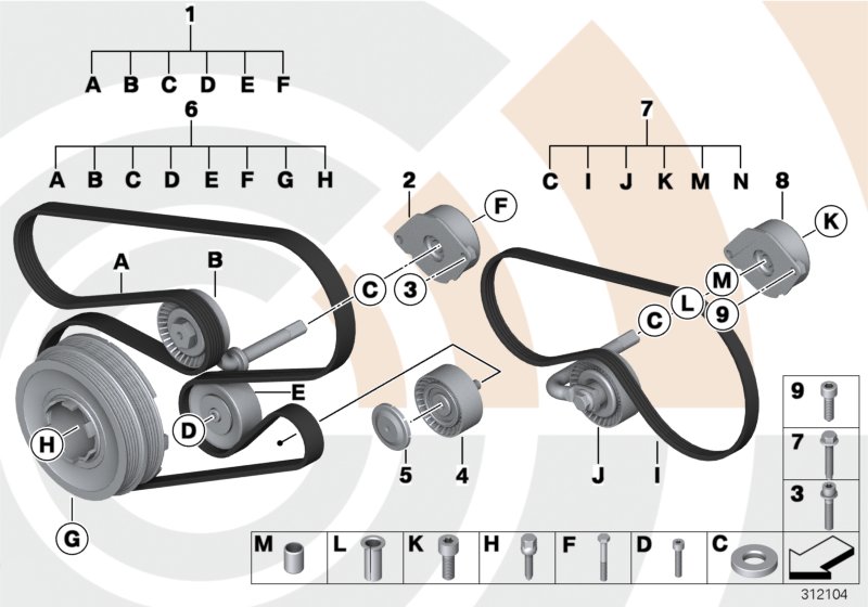

01
Клиновой рифленый ремень
6 PK X 2080 1 11 28 7 786 075
01
4PK X 882 1 64 55 7 786 705
из ETK

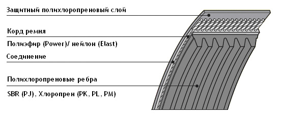

image_255438_big.jpg image_255438_big.jpg [ 64.97 KIB | Просмотров: 8546 ]
это поликлиновые ремни
