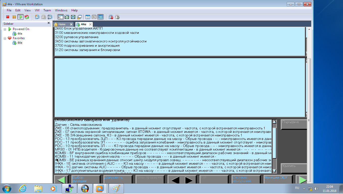

selezneff :
предохранители только те что в перчаточном ящике или еще есть где то силовые например какие то?в перчаточном видел только на 50 и пару на 30 остальные все по 7.5 и 10 но после покупки я сверял те что стоят с картой по номиналам все в порядке было
Ошибка по блоку EWS "15 power on reset" - после удаления снова появляется?
Из других ошибок - сейчас только свечи/блок накала и вентилятор?

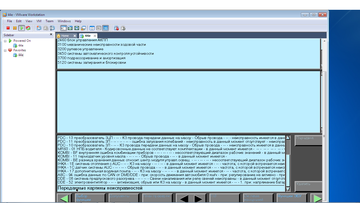

    • Сообщений 28270
Corleone
15 ошибка по евс , это спорадическая ошибка при просадке питания то бишь при разряженной акб - меняем батарею и вперед

Ошибки с дис.ранее не обращал внимание на ошибки связанные с приборной панелью.с покупки датчик уровня не работал это я знал.проверил предохранители о которых говорил Роман.действительно без вдс и картинки в нем точно не найти
