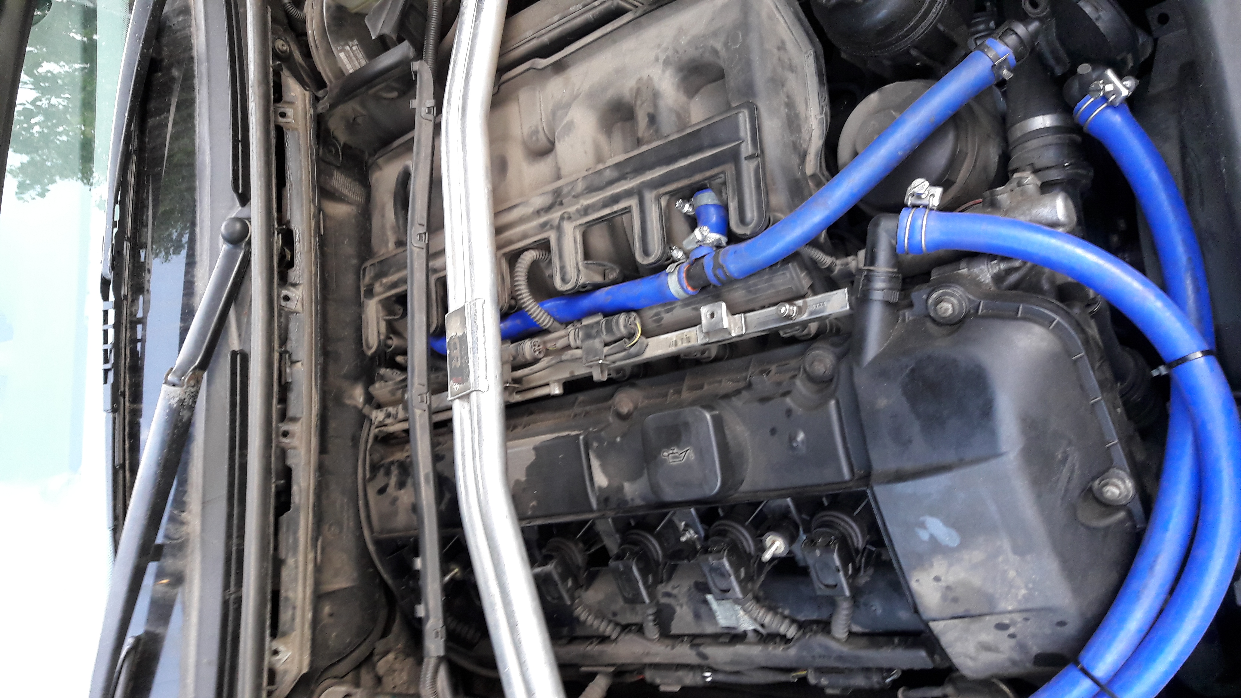

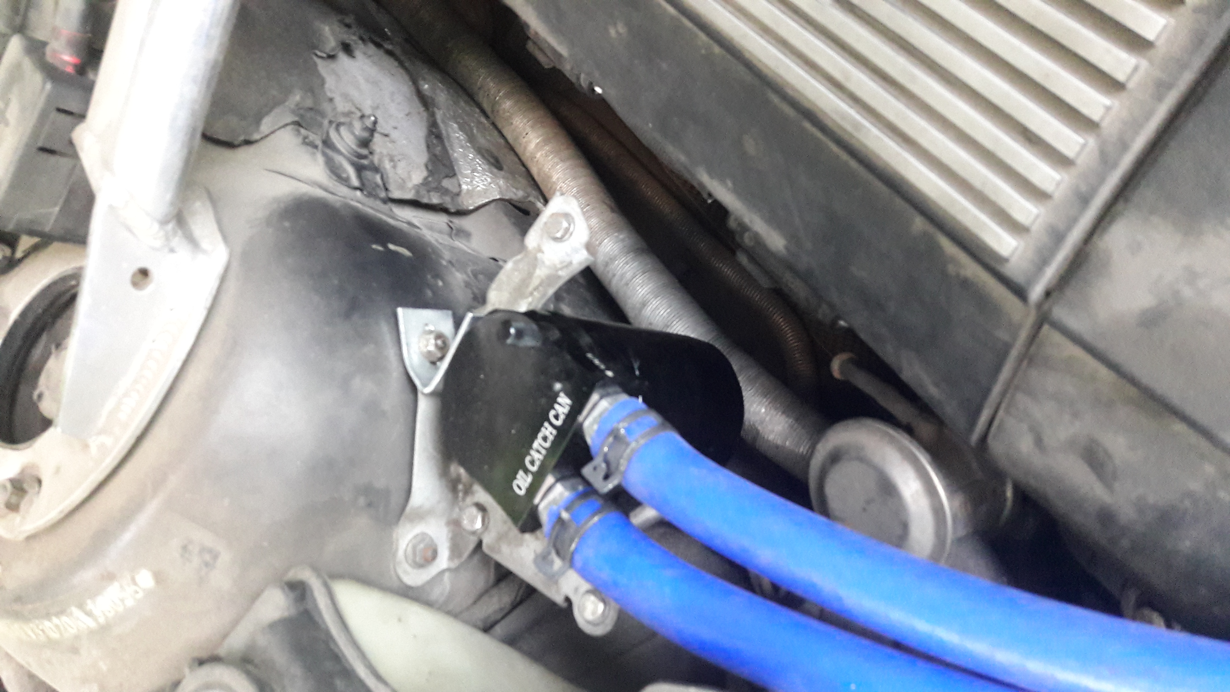

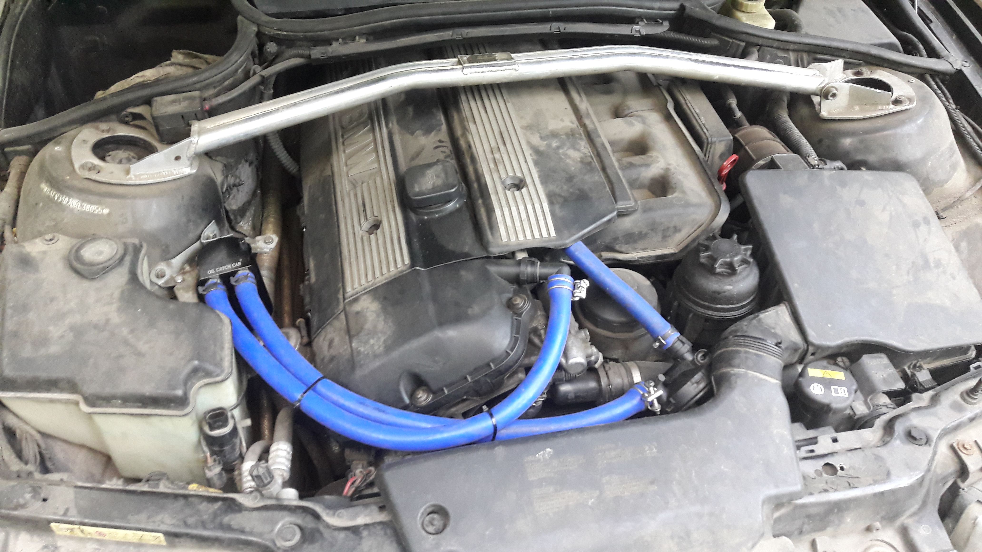

Собсно, пришла из китая помоечка...
Силиконовые шланги на 14 + половина КВКГ + сама помойка...

Появилась невеселая равномерность по 5 цилиндру... Вскрыл - умылся маслом.
Зимой забило старую помойку малого объема и давануло через прокладки...
Снаружи не течет, после чистки старой помойки и после замены...

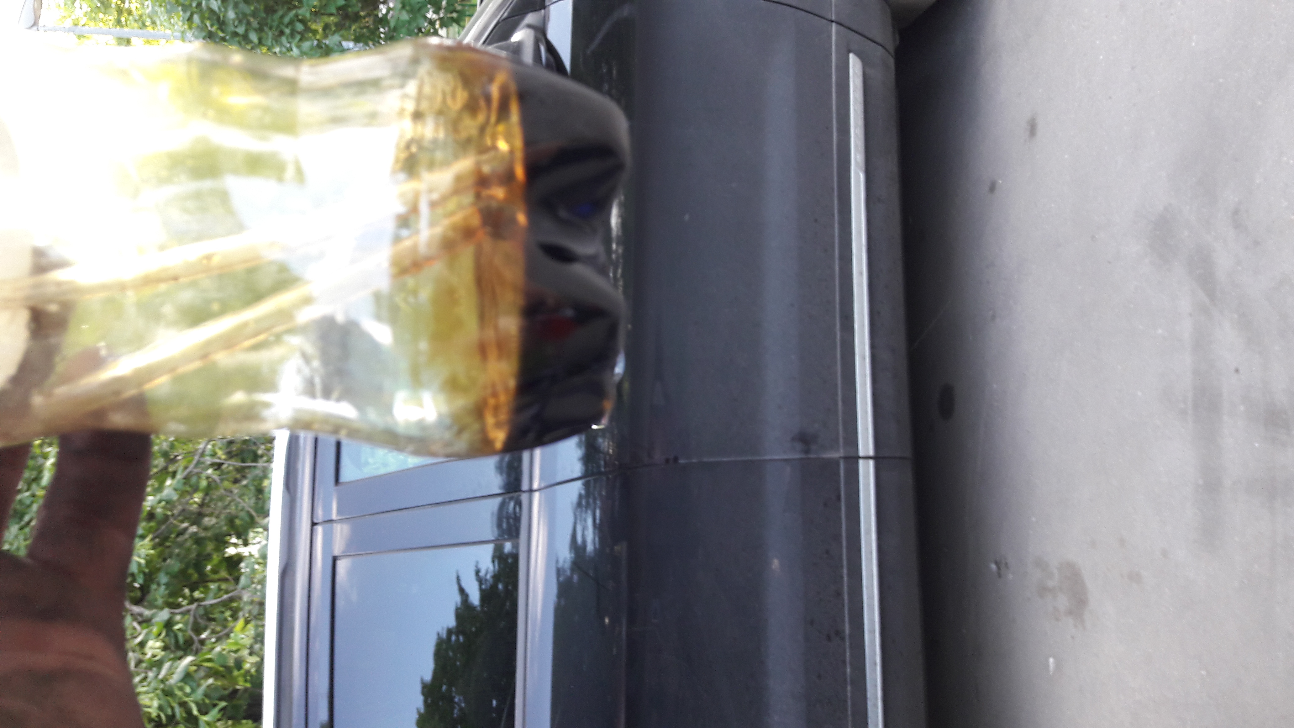

Сюрприз ожидал в колодцах свечных... 5 был до верха залит...
Купил шприц на 150мл, шланг для прокачки тормозов и - отсос-петрович...
слито в бутылку 0.6:
Вложение:
Комментарий к файлу: забилась старая помойка - масло из колодцев
Все вытер и заменил свечи.
Запланированное вскрытие покажет - течет еще или нет...
В добавок, нашел незатянутую массу с катушек - зачистил и протянул. После манипуляций с блока читается 13.8 - 13.9V, как положено, а не 13.4 - 13.7V...

во, наконец-то кто-то сделал на силиконе, а не на уродливых шлангах с переходниками. тока имхо в чем смысл? проще с кркг с лабиринта сливать в банку
fuck oil economy. BMW
=MapaT= писал(а):
Мой бортовик M54B30 swapped
Холодный термостат на М54
продам на e46 coupe M54\M52
    • Сообщений 9685
    • Откуда: село Подушкино
    • Репутация: 10427
artk
Оно высокое получяется. Была такая фигня у меня уже. Банка на лапе двигателя висела.
Лабиринт КВКГ эмульсией забивается зимой... Наелся... Плюс - расположение этого всего...
Ща клапан ищу горизонтальный.
