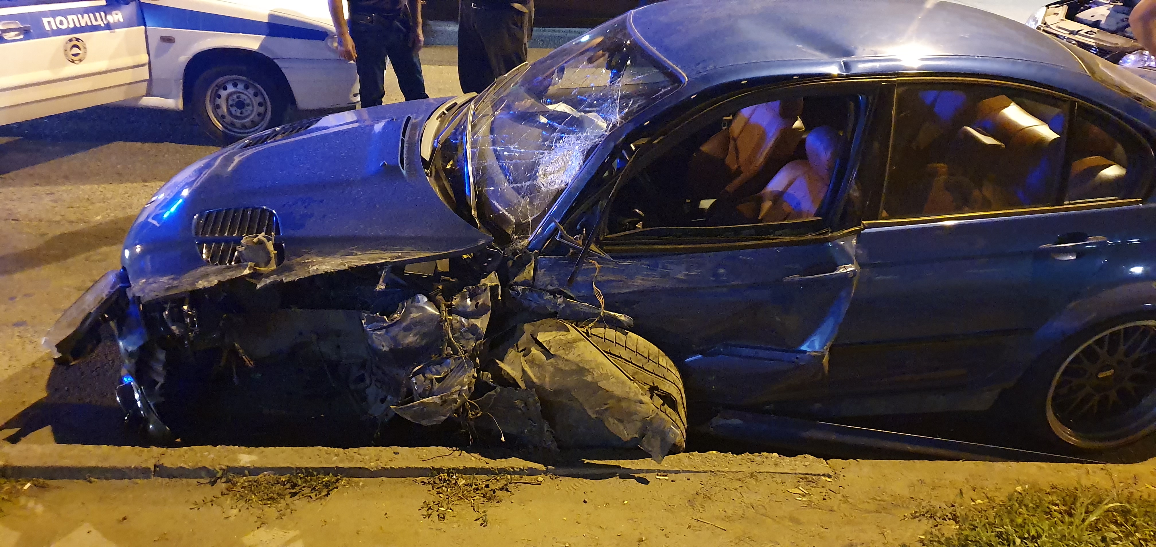

Если кто не курсе, то как то так ))
Все нет ее больше .

Фига себе дела

Сочувствую. Это была одна из лучших е46 России. :(

Это всё блока! Я свой туринг чуть не разложил по дороге домой после установки блоки, чисто повезло, на тротуар вынесло. А был бы столб - такую же картину наблюдал бы. Так что будьте аккуратнее
Бортовик 318D-->330D
Нет, не было в машине в тот момент,
Голословно вышло с твоей стороны.
Но с мнением согласен.
