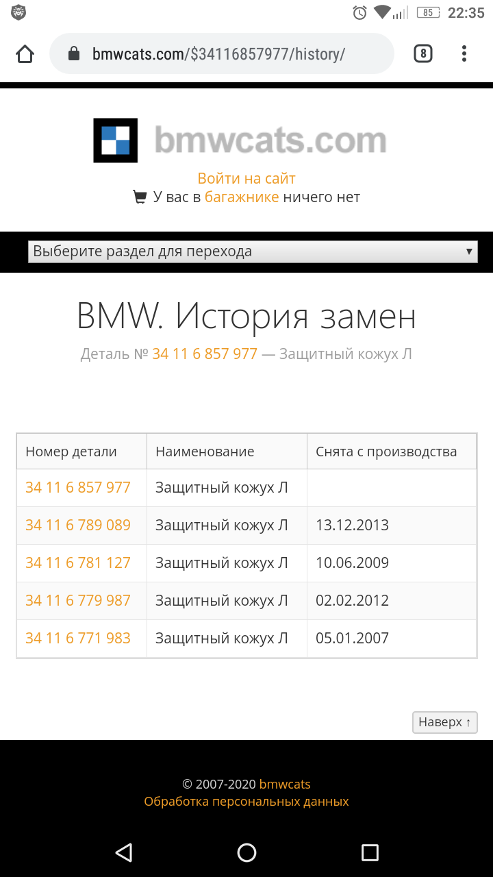

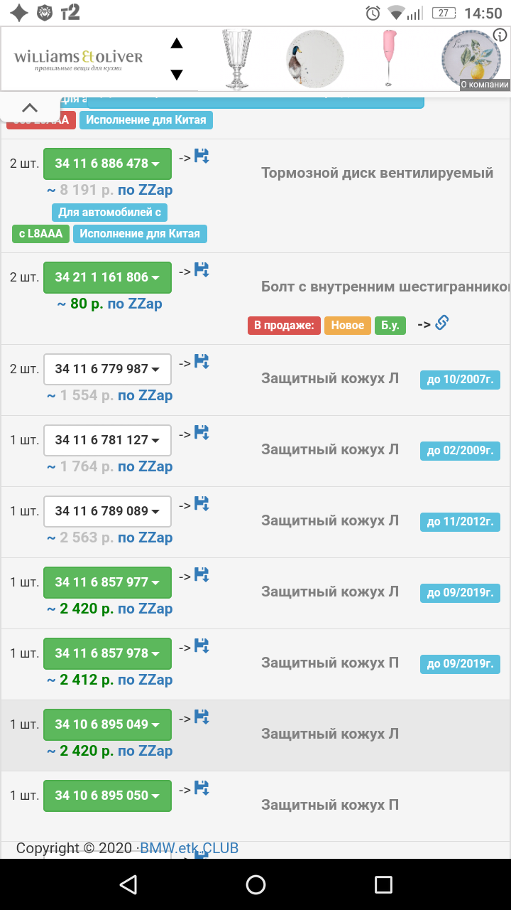

Защитный кожух П 34 11 6857980
Защитный кожух Л 34 11 6857979
    • Сообщений 22032
Top Gun
Номер скинь твоего кожуха
Ты под эм кожухи защитные тоже менял?
Вот мои и их замены
