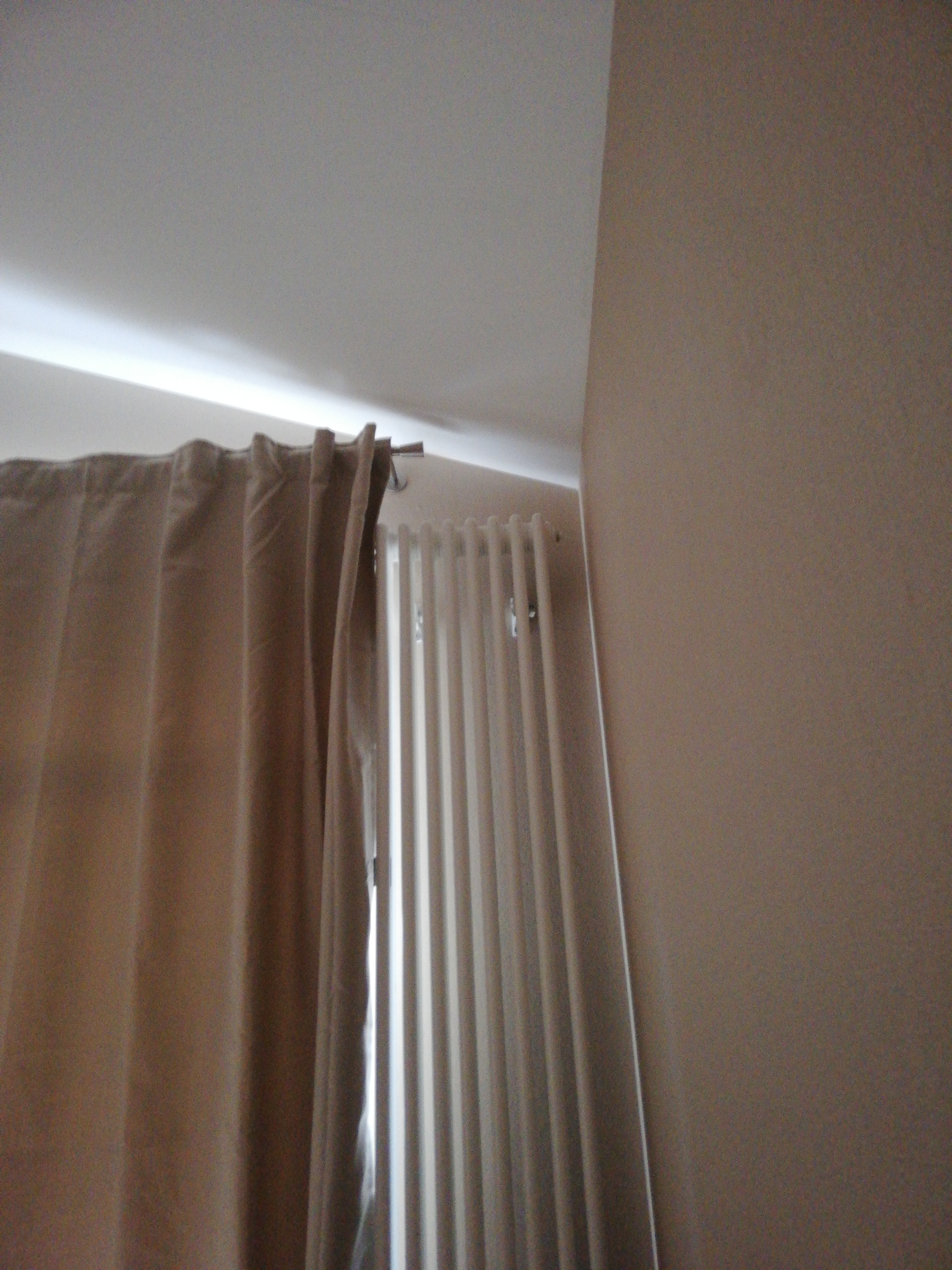

Витёк в сторону вертикальных радиаторов не смотрел ?

Вертикальные радиаторы - выход отличный, тем более, если есть возможность спрятать их за шторы.

Теплый пол водяной будет, поэтому делать его буду даже в гараже. Сейчас на 1 этаже везде водяной пол и ни одного радиатора нет, в принципе дискомфорта никакого нет, все устраивает, но окна не в пол, 180*200 примерно. В новом доме в гостиной хочу сделать именно от пола до потолка, поэтому и сомневаюсь

Если это второй этаж, то тебе в любом случае надо будет выводить куда то развоздушки от теплых полов. Выведи их в потенциальное место установки вертикального радиатора. В последующем, если мощности теплого пола не хватит поставишь вертикалки на эту же ветку.
