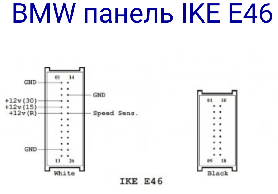

Нусс раздобыл я приборку для Е46 99 года мириканскую. Подключил руководствуясь вот этой распиновкой https://www.bmwgm5.com/E46_IKE_Connections.htm
иии результата 0 ((( Подключил контакт 14 с приборки на 7 контакт на магнитоле, но толку 0(( Прошу вашего совета.
P.S.
Приборка работает вроде, но скорость и обороты не подсвечиваются, происходит жужжание моторчика секунды 3, но стрелки остаются на месте(( Стрелка температуры работает и уходит в максимум, бенз на 0 ))
На магнитоле так и останется надпись disable?

Ага, так и пишет -disabled- ::36:: Не знаю что ей не хватает... Может попробовать 25 контакт диагностический. Там же ещё есть контакты can-hi can-low, но я так понимаю они не для этого?
P.S.
Нашёл ещё вот такую схему:
