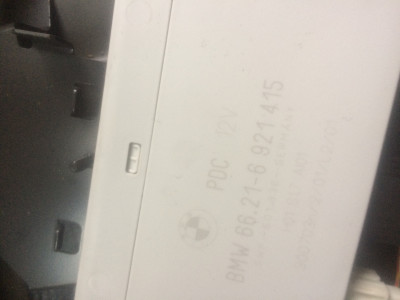

У меня конец 2003 такая хрень стоит и свободной дырки нет!
А это какой блок?
    • Сообщений 414
edman.sml :
koshara :
Из наблюдений заметил что если в косе нет фишки для кабеля аукс, то и радиоблок хоть и бм54 но менять на более новый придётся, в котором есть функция аукса. Я так понимаю это с конца 2002 года пошли они.
А это какой блок?
PDC это парктроники
Дырки свободной не должно быть. У тебя Моник 16:9?

koshara :
edman.sml :
koshara :
А это какой блок?
PDC это парктроники
Дырки свободной не должно быть. У тебя Моник 16:9?[/
Нет просто касета. Наверно тогда у меня нет радиоблока, он в мафоне?

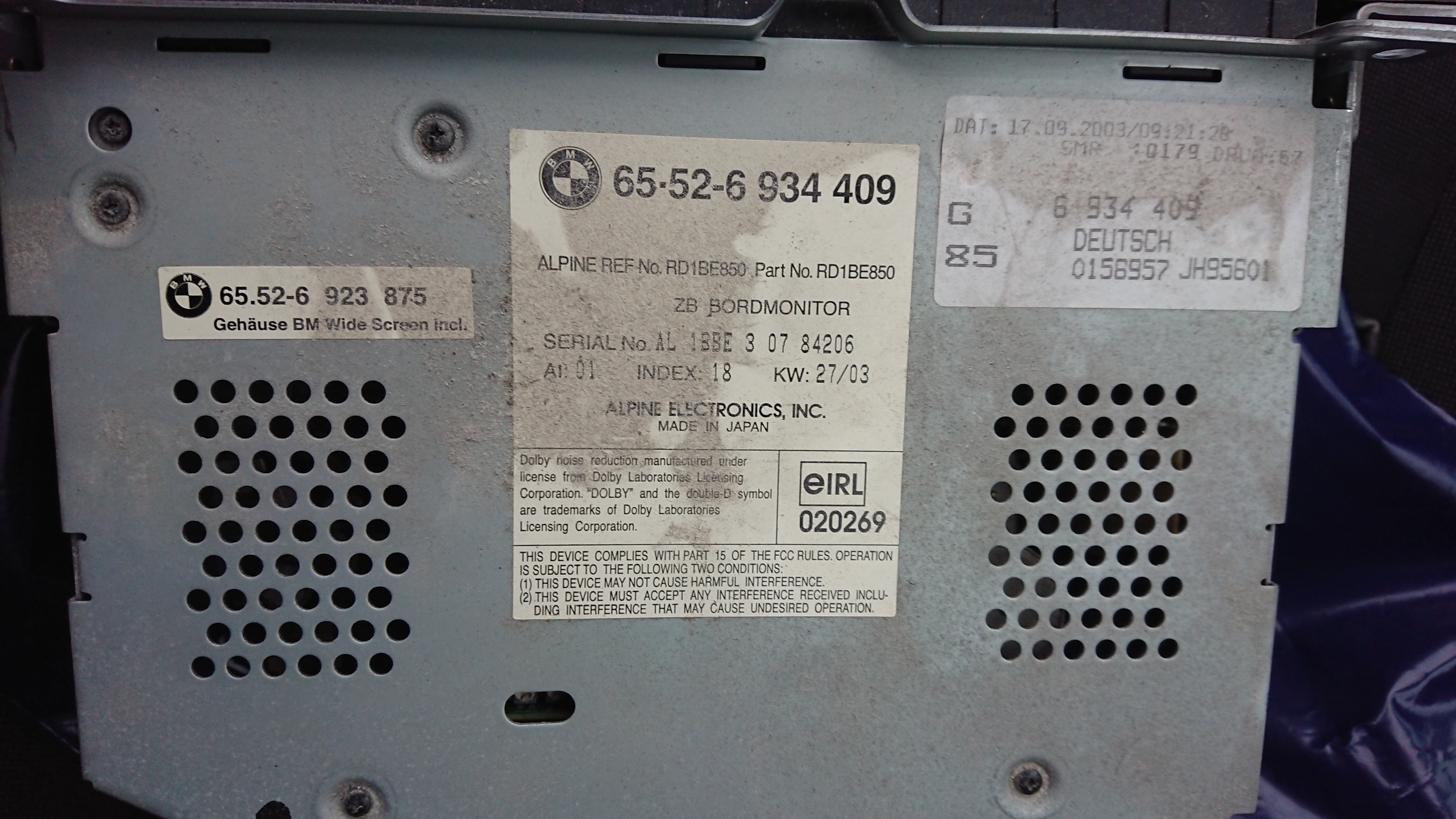

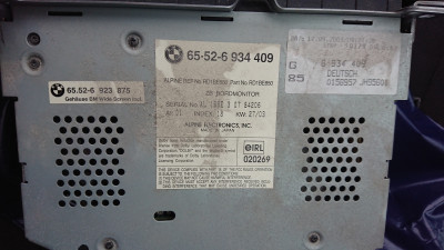

Всем доброго дня! Коллеги, не хочу плодить тему, поэтому напишу здесь. История такая, купил провод аукс на али, при подключении телефона на монике не появляется aux, думал провод плохой, заказал другой, но тоже не алё, может кто подскажет куда глядеть? Фото сейчас загружу

Собственно, сама магнитола, 16:9, навигатор, сд-ченджер
