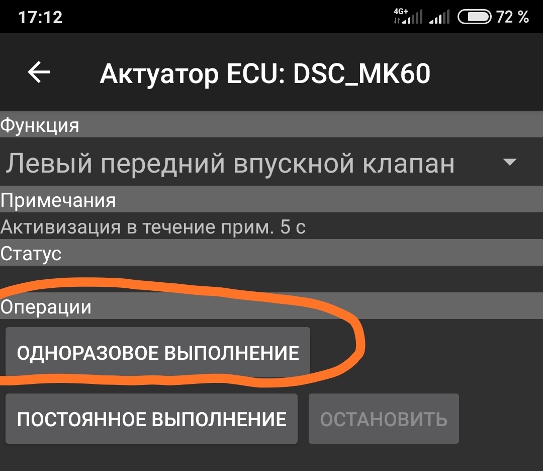

Всем привет! Пришел с проблемой))) И так: авто e46 2004 n42b18, на палке. Вчера загорелась жёлтая лампа abs ( горит постоянно) и при сильном нажатии педали тормоза начинает мигать ( секунд 15 примерно) жёлтая лампа dsc ( на приборке по центру треугольник в круге-стрелке). DIS 44 и DEEP OBD дают ошибку 5Е00, сброс ошибок не помогает! Как это произошло: сидел через шнурок и прогу DEEP OBD, типа "изучал" эту программу ::p:: в блоке dsc60 активировал какой-то клапан ( впускной, выпускной, левый, правый хз не помню). После этого горит ABS и не гаснет(( Олень, согласен, зачем полез хз, наверное от безделия в условиях самоизрляции. Буду благодарен за помощь

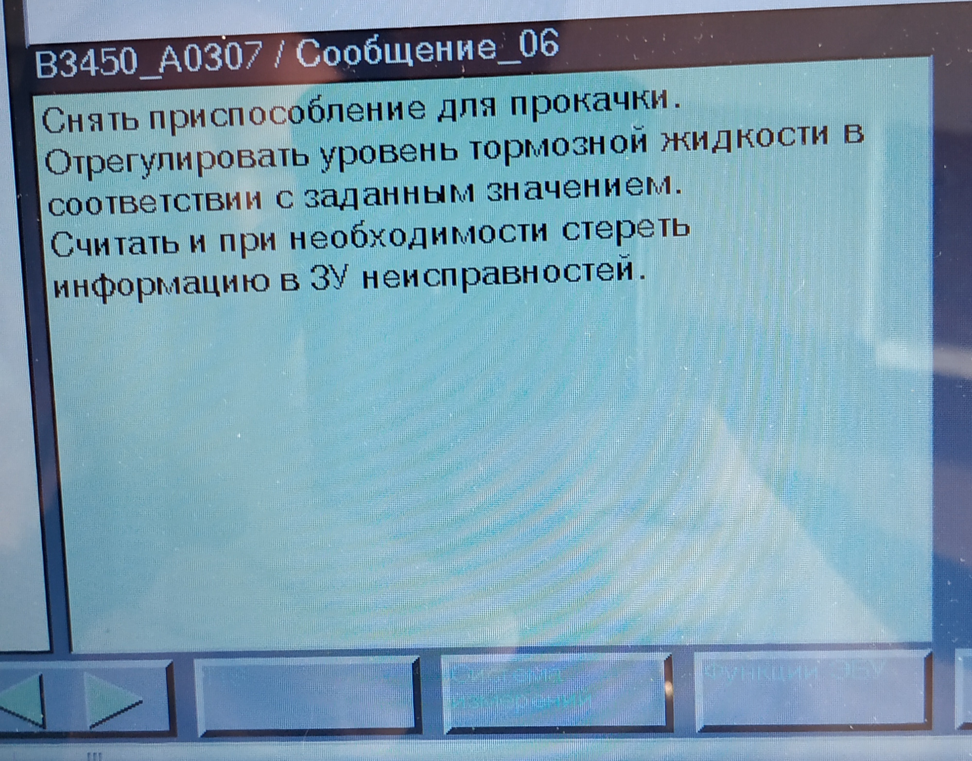

Зайди снова в тест меню и доделай прокачку тормозов)
    • На форуме с 24 04 2020, 19:31
    • Сообщений 9
    • Авто: E46 Compact N42
    • Откуда: ЗелАО
Fedya316 :
Имеешь ввиду в dis пройти процедуру прокачки? Полностью как положено или тупо пройти все команды в компе, а механически ничего не делать???
Николай Мишин :
да

Сделал DISом "программу удаления воздуха", потом очистку неисправностей и ничего не изменилось ((( abs так и горит, при нажатии сильно на педаль тормоза мигает dsc ::36::

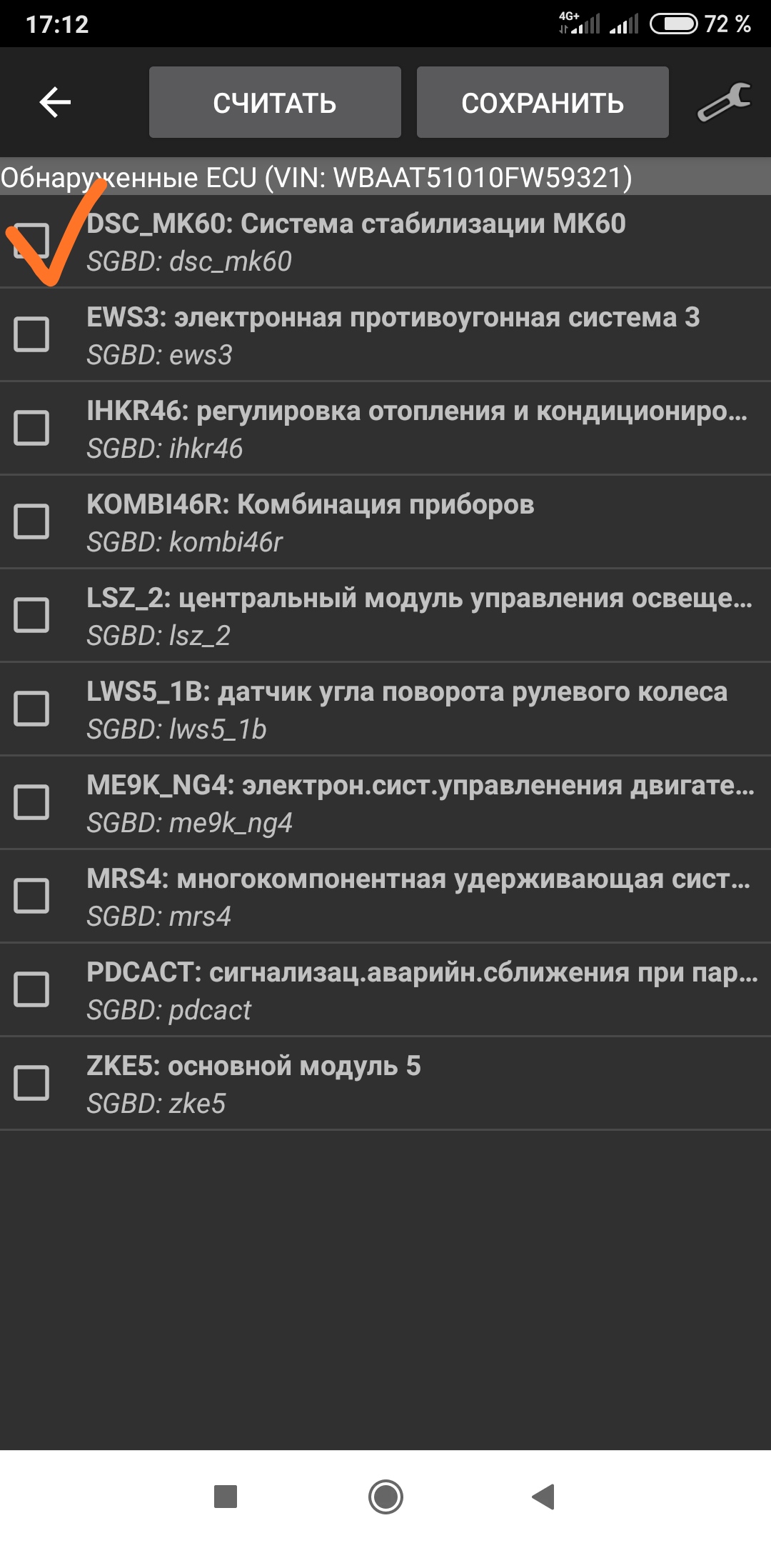

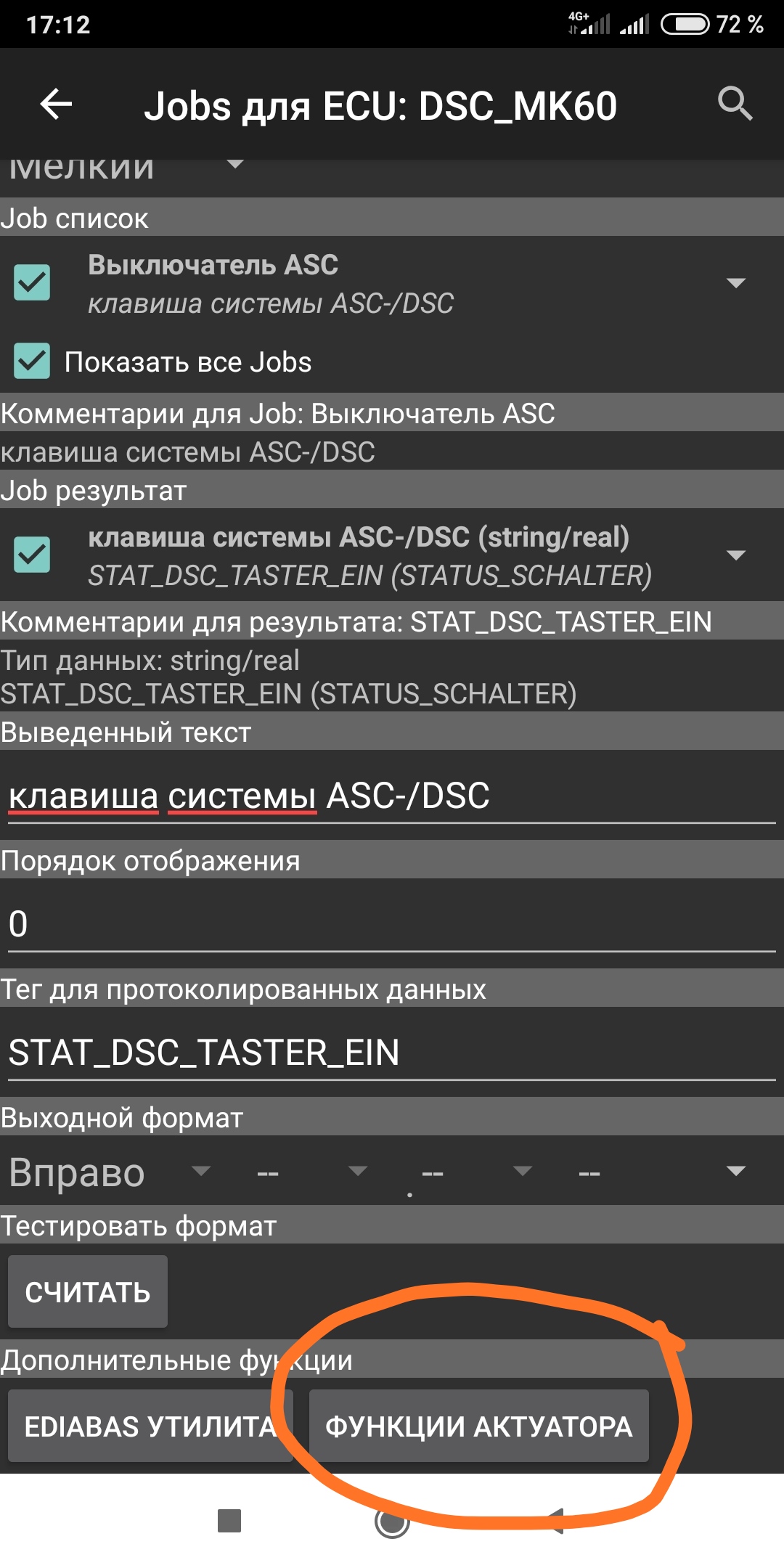

Вообщем, постараюсь восстановить порядок моих действий в программе deep obd, после которых загорелась abs. Последовательность по фото снизу вверх. После этого, пытался стирать ошибки и дисом, и инпой, и этим deep obd будь он неладен. Ошибка не стирается!!! ::p::
Комментарий к файлу: Нажал
Комментарий к файлу: Выбрал какой-то клапан хз и нажал
Комментарий к файлу: Поставил галку
Ох ты блин какая крутая диагностика, она похоже как tool32 что-то изменять умеет в блоке. Теперь только супер гуру tool32 смогут разобраться. Я пас)

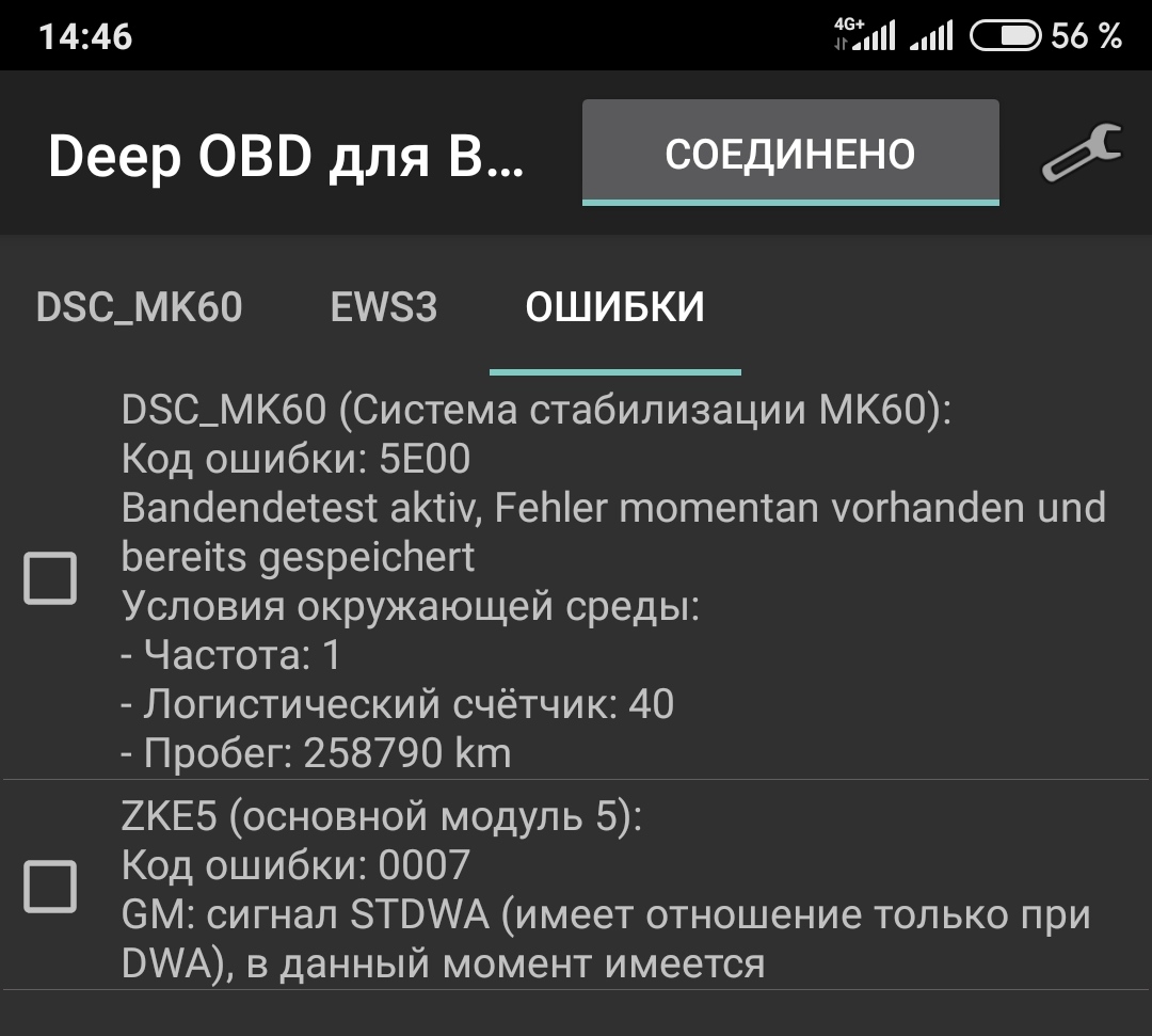

Крутая или нет не знаю)) скачивается из Гугл плей маркета) общедоступная короче. Не могу нигде найти инфу по ошибке 5E00, писец всё перерыл. А с датчиками АБС это не может быть связано? или с датчиком педали тормоза? Скинул клему с АКБ на ночь, вдруг хахаха

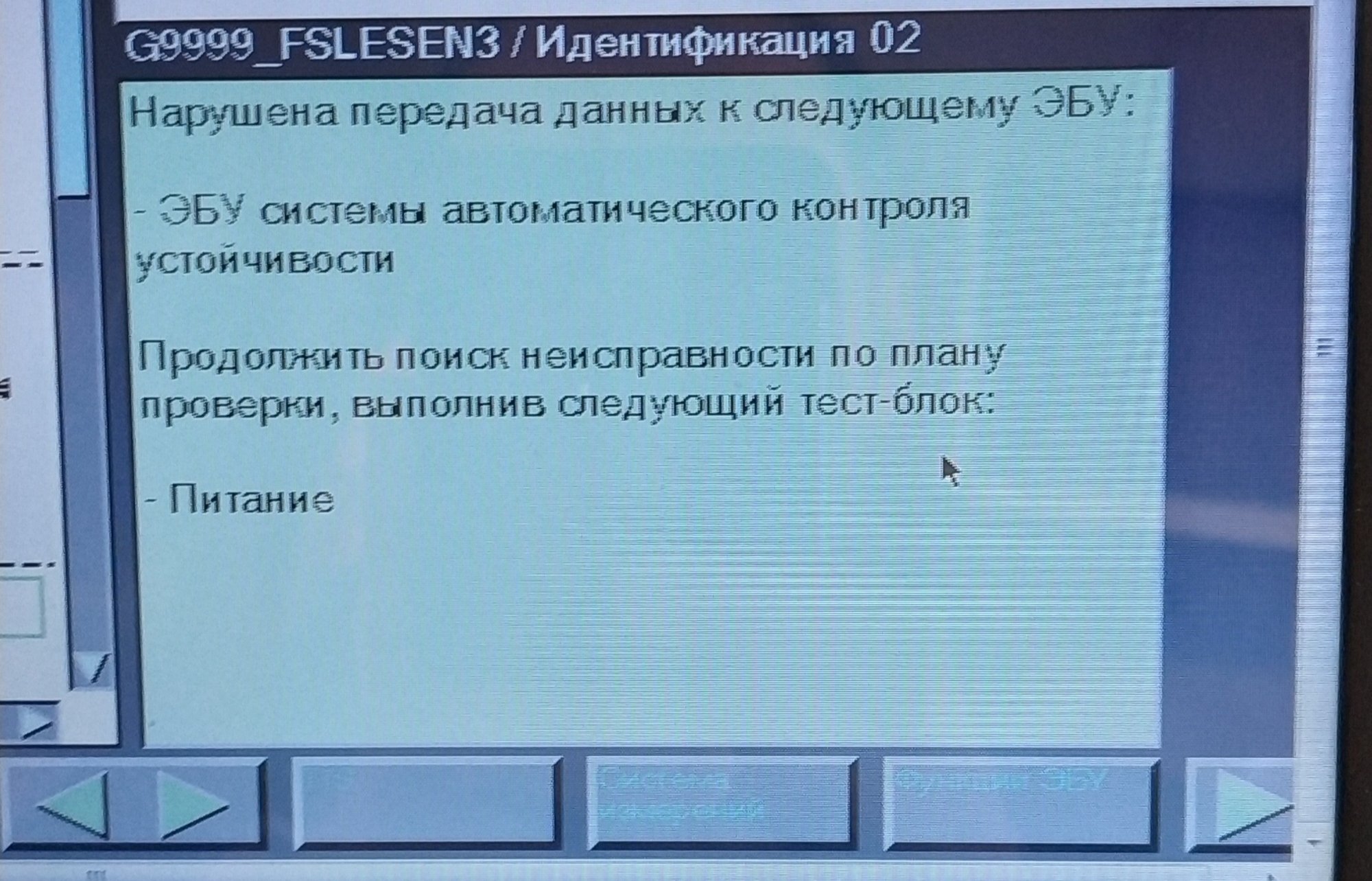

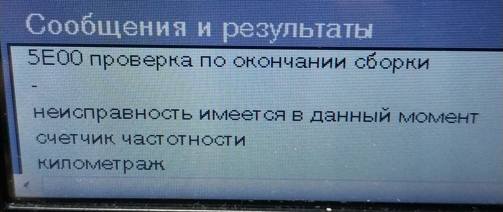

Снятие клемы на ночь естественно не помогло. В dis44 в плане проверки обнаружил ещё вот что(скрин)
Ну пройдись по тест блоку до конца, я сильно удивлюсь, если сгорел какой-то предохранитель)

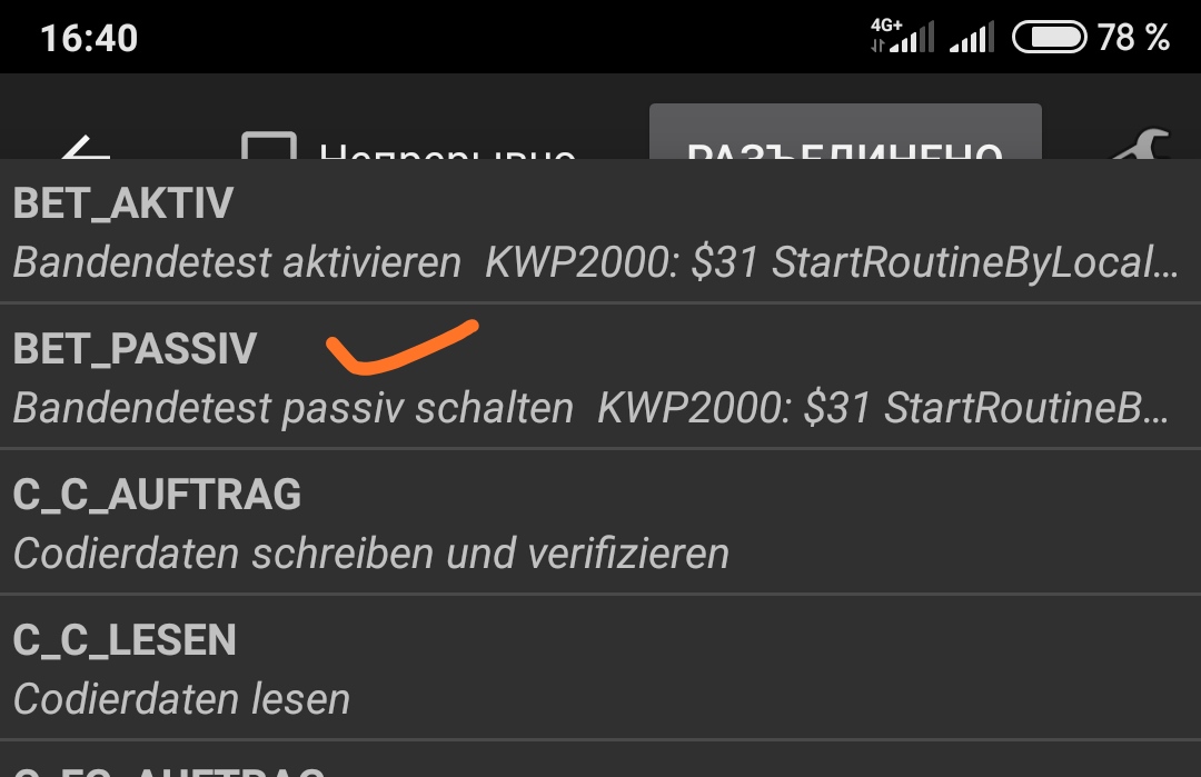

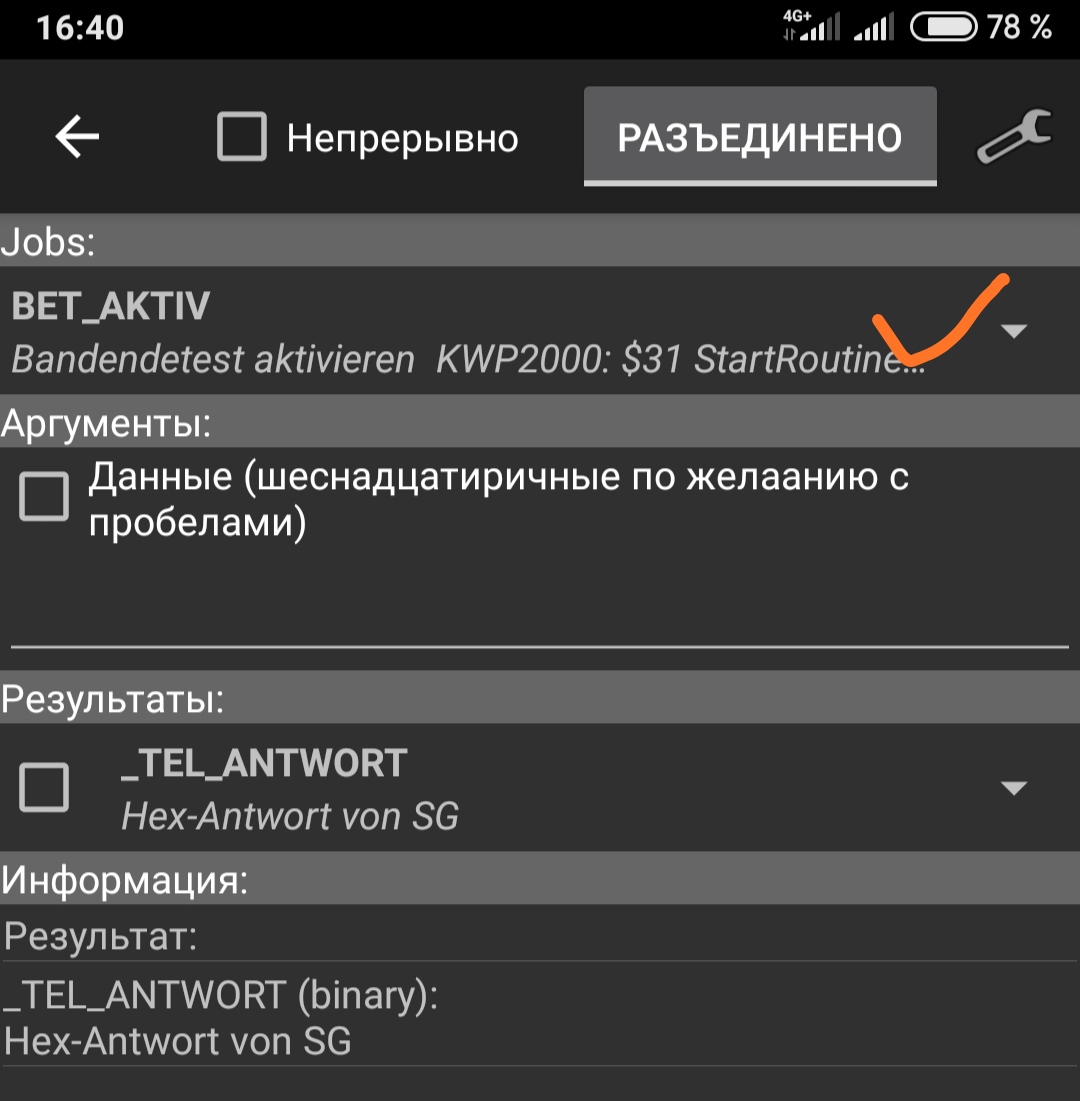

Отключил я этот тест!!! :D ура

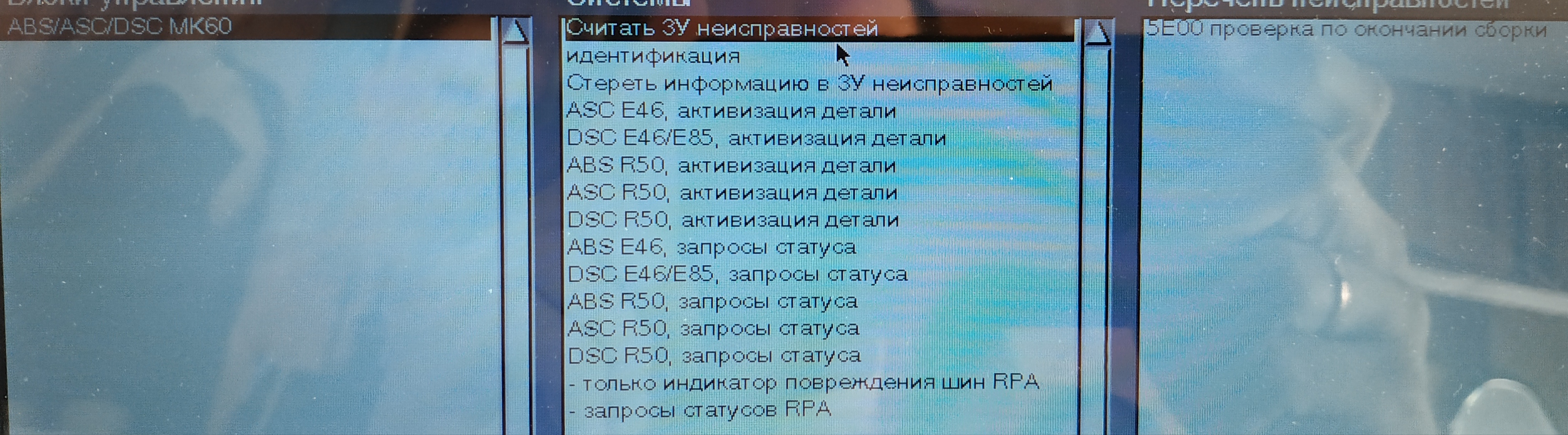

Короче, в этой проге deep obd есть пункт "утилита EdiaBas" жмём туда и дальше по скринам.
