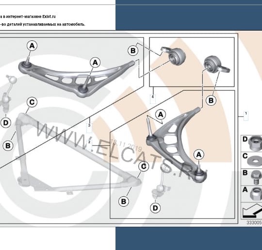

Мопед не мой. Нужен совет.
На каждом рычаге сдохла шаровая.
- Заменить онли шаровую можно или целиком рычаг?
- Какие рычаги хороши по соотношению цена/качество?
Понеслась ::ba::
766a49bd-8044-4305-891c-2d0be8a5f4a3.JPG 766a49bd-8044-4305-891c-2d0be8a5f4a3.JPG [ 59.44 KIB | Просмотров: 5294 ]

сейчас что только не делают с этими рычагами, и шаровые перепресовывают (именно в люминь мейл нд ), и сами шаровые в рычаге восстанавливают, на просторах профильных тем, масса информации об этом

Если рычаги алюминиевые, я бы не стал перепресовывать. Что они прям такие дорогие новые?

мтех оригинал 25к ::ba::

щас в старую обойму если шары не ржавые "перезаливают" новые втулки, сидят лучше новых!

и че это дорого? неоригиинала нет? )

рычаги от мейле я бы не советовал.... лемф стоит 6к... 12к за пару норм ценник.... задние сайленты от з4м поставить и вообще на лет 5/7 забыть про них или 90к пробега....

Я хз как вы ездите, или как я езжу, но у меня рычаги хотя ну 20ткм, что лимфы, что мейле, вот на днях приговорили одну наружную шаровую в рычаге мейле, вот тоже думаю, перепресовывать (ибо спецом брал мейле для этой возможности), или пока купить новые, а когда новые сдохнуть - перепресовать старые и поставить

[censored] факторов мильон живучести рычагов... если машина живет на улице(зимой), если пружины просели, если вылет дисков неправильный, если задний сайлент мертвый (а он гидронаполненный), если развал неправильный отрицательный сильно.... короче там вариантов масса... все надо учитывать...

я полтора года назад менял все, кроме пружин: опоры, стойки, рычаги, сайленты, кости стаба, естественно развал и все дела - 1.5 года, около 20ткм

Ставить надо м тех - там опора служит
долго - конструктив другой.
Обычные можно через каждые 20 тыс км менять.

вопрос был не про опоры, а про рычаги, мои опоры живы, а рычаги часто мрут, конечно, дороги такие и гоняю, но все же накладно.

я на лемфах уже тыщ 60 отъездил и ни намека, каждую весну косточки меняю, недавно кони спорт потекла заменил стойки со всеми тарелками и опорами от е90.... полет нормальный...

Новые рычаги на днях поставил, тоже 25 за оригинал...
На сдачи всю остальную ходовку махнул... Остался только стаб... 9000 -сцк дорого)))
Мтех орига по 11500
Для себя не вижу смысла ставить чтото кроме

У меня оригинальные рычаги обычные, левый сломался на 130, правый на 195.
ЛЕмф прошел 60, сломался из-за дырочки в пыльнике шаровой. Поставил сейчас снова оригинал слева, правый думаю менять сейчас, но пока думаю брать оригинал за 8 или лемф за 6. С оригиналом в комплекте зато болтики подрамника идут.
П.С. машина ездила по разным дорогам и по плохим и по питерским. Даже диски гнулись в ямах.
Стойки стабилизатора кстати лемфы, уже живут более 65 тыс.
Рычаги стоят moog, мтешные.
Один спустя 5к начал скрипеть неистово, думал скрип в системе рычаг-сайлент, нихуа, пробрызгал весь по незнанке вдшкой, и о чудо! Скрип пропал, навсегда, смазку вымыло из шаровой к епеням, париться не стал с пыльником и новой смазкой, просто заменил шаровую.
Другу отдал оригиналы, он их отправил в корпан, тот ему выслал с вечными шаровыми за 7к. Ездит, жалоб на шаровые 0.

опора шаровая)
