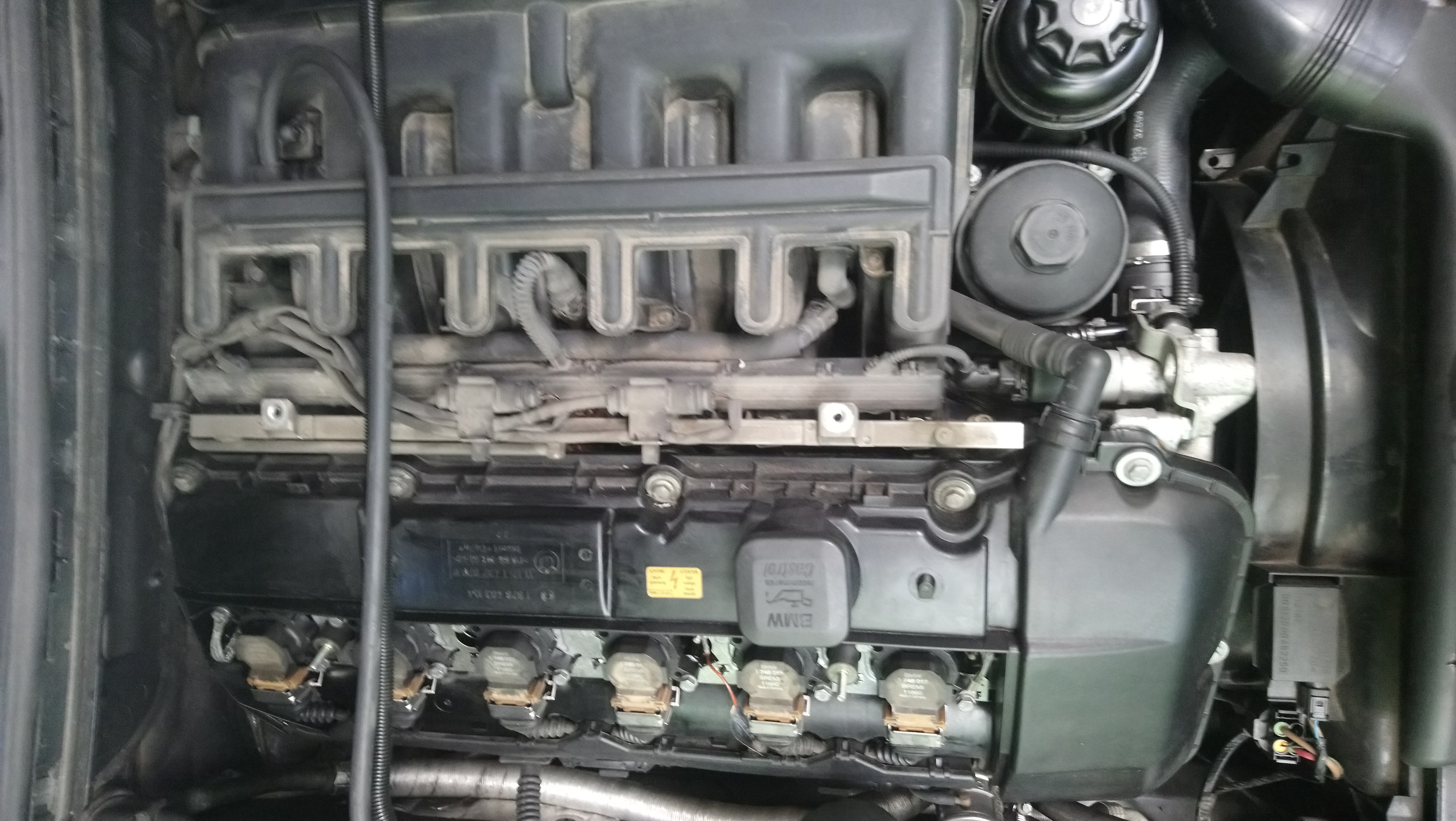

вроде лишних искр нету, но и темноту сделать не могу. на всех котушках немного краска отстает
????? ::36::

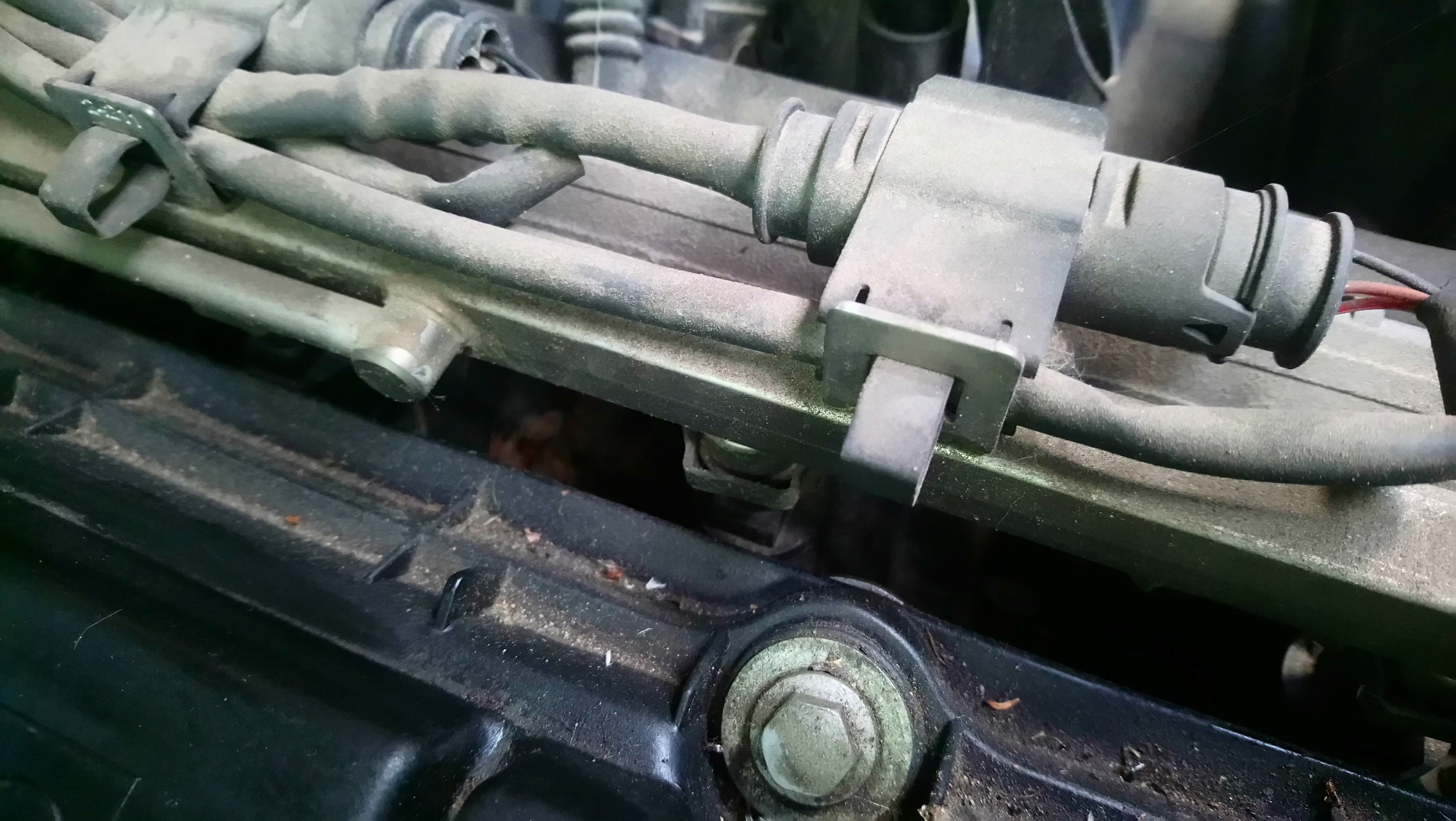

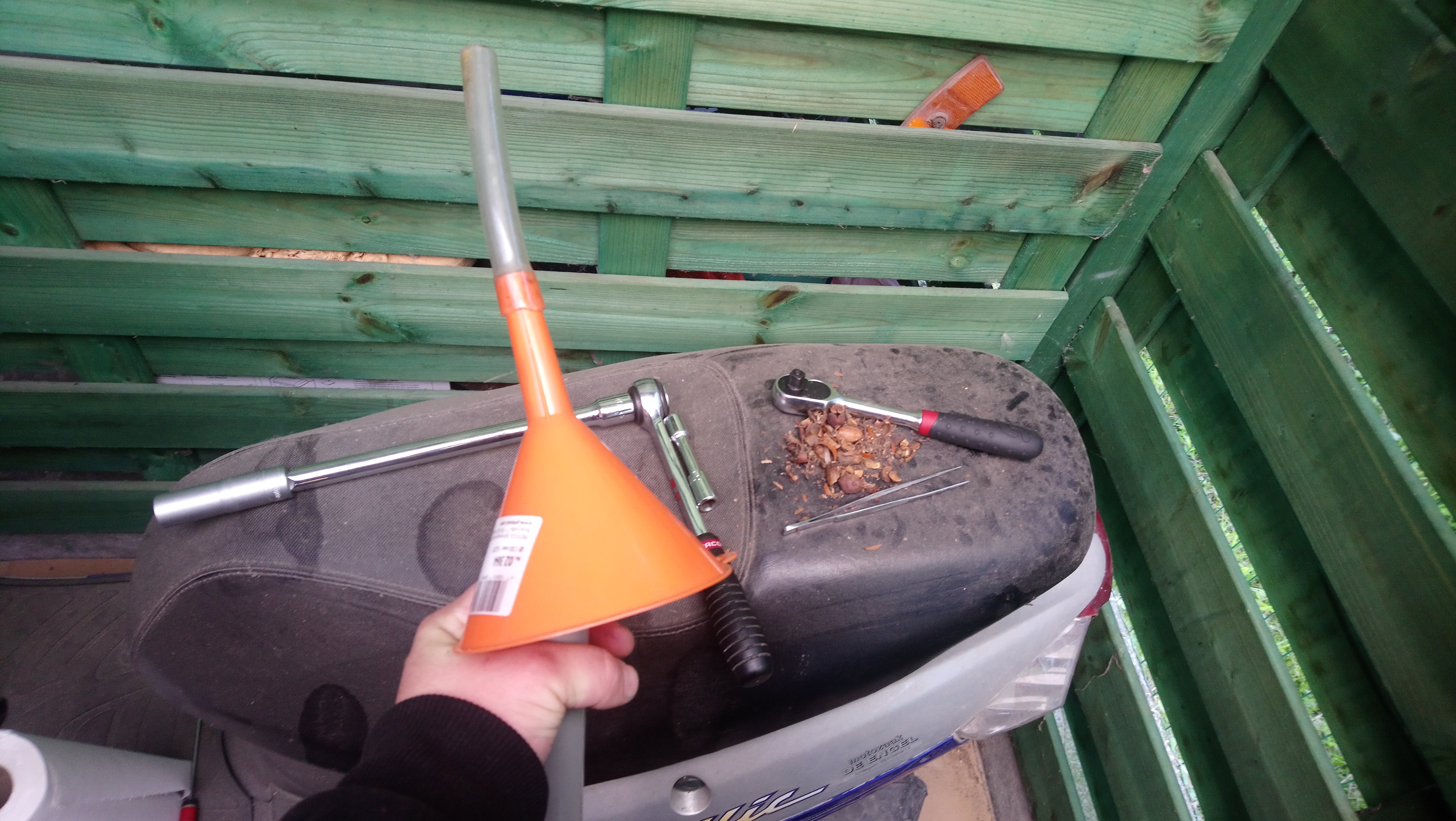

рещил и остальное сполоснуть, в самом центре нашел склад желудей. причем дубов нигде нету где машина стоит.

popapogulala :
????? ::36::
ну мужик на ютюбе, сказал про это, https://youtu.be/3lVhcWu1-94
popapogulala :
popapogulala :
????? ::36::

верно понятнее рассказать :
на катушках краска немного полопанная на швах.

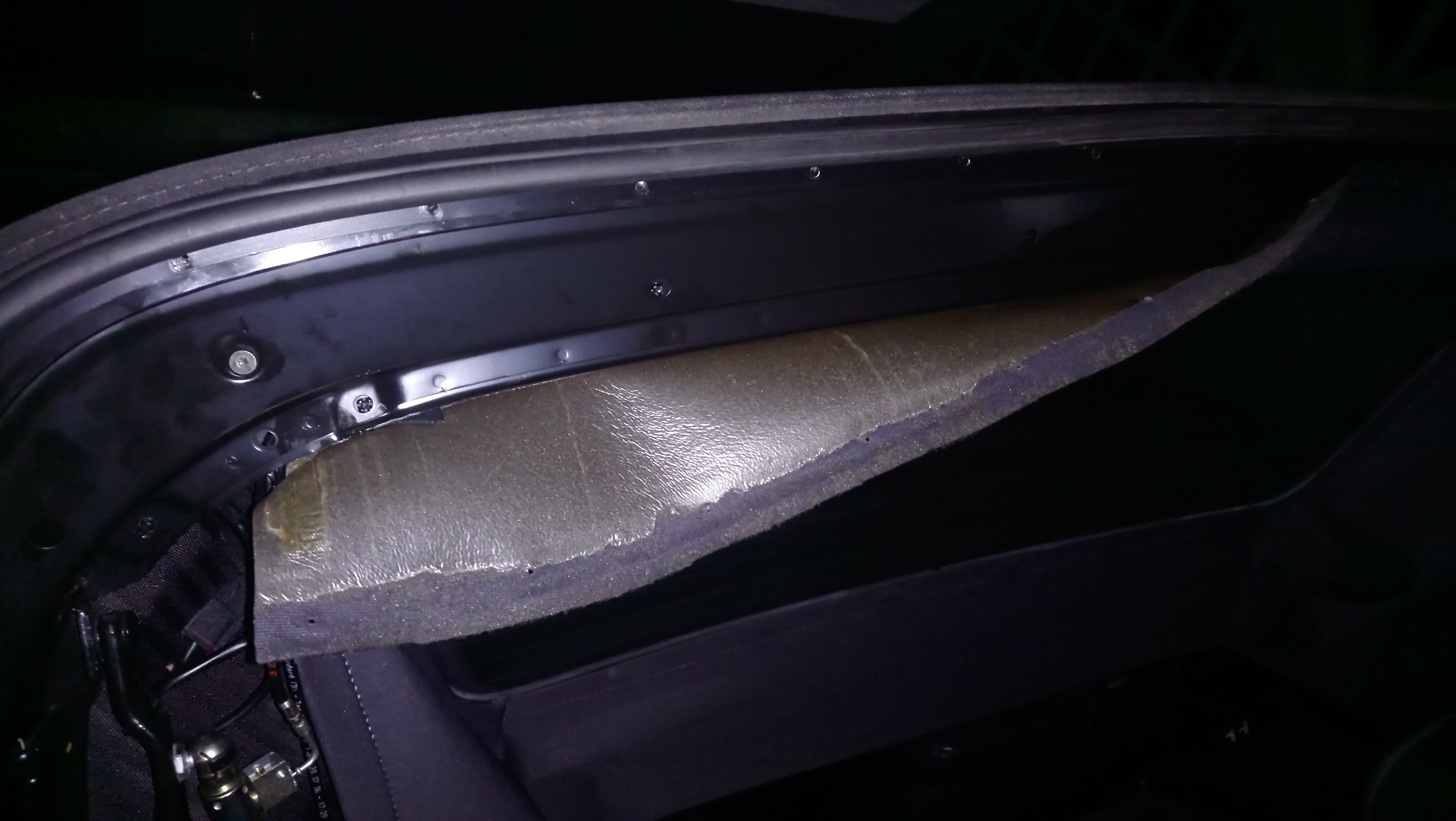

если кто будет менять цилиндры в крыше, не пытаитесь их открутить там гайка 13,5мм и собственно я ее стачивал напильником на 13. ее типа вообще откручивать не надо, цилиндр снимается с шара. шас вообщем привентил цилиндры, проложил трубки. осталось только свинтить обратно гору шурупов причем так чтобы тряпка крыши внутри встала на свое место.
    • Сообщений 202
    • Авто: е46 320ci 2001
    • Откуда: Бельгия, СПБ
закрыл вообщем пока так(все винты само собой обратно завентил, но тряпку подкладывать не стал. темно, завтра сделаю. и то непонятно как сделаю. как попасть в дырке в тряпке просто? думаю или кауойто клей, или двусторонний скотч или чтото думать с гвоздиками булавками?

завтра продолжение этого гемороя. собственно запихать тряпку нормально, потом как то непонятно как извертеться чтобы трубки в блок прикрутить(нет чегото гибких отверток итп нигде) , и потом уже всякое доливание масла итд.

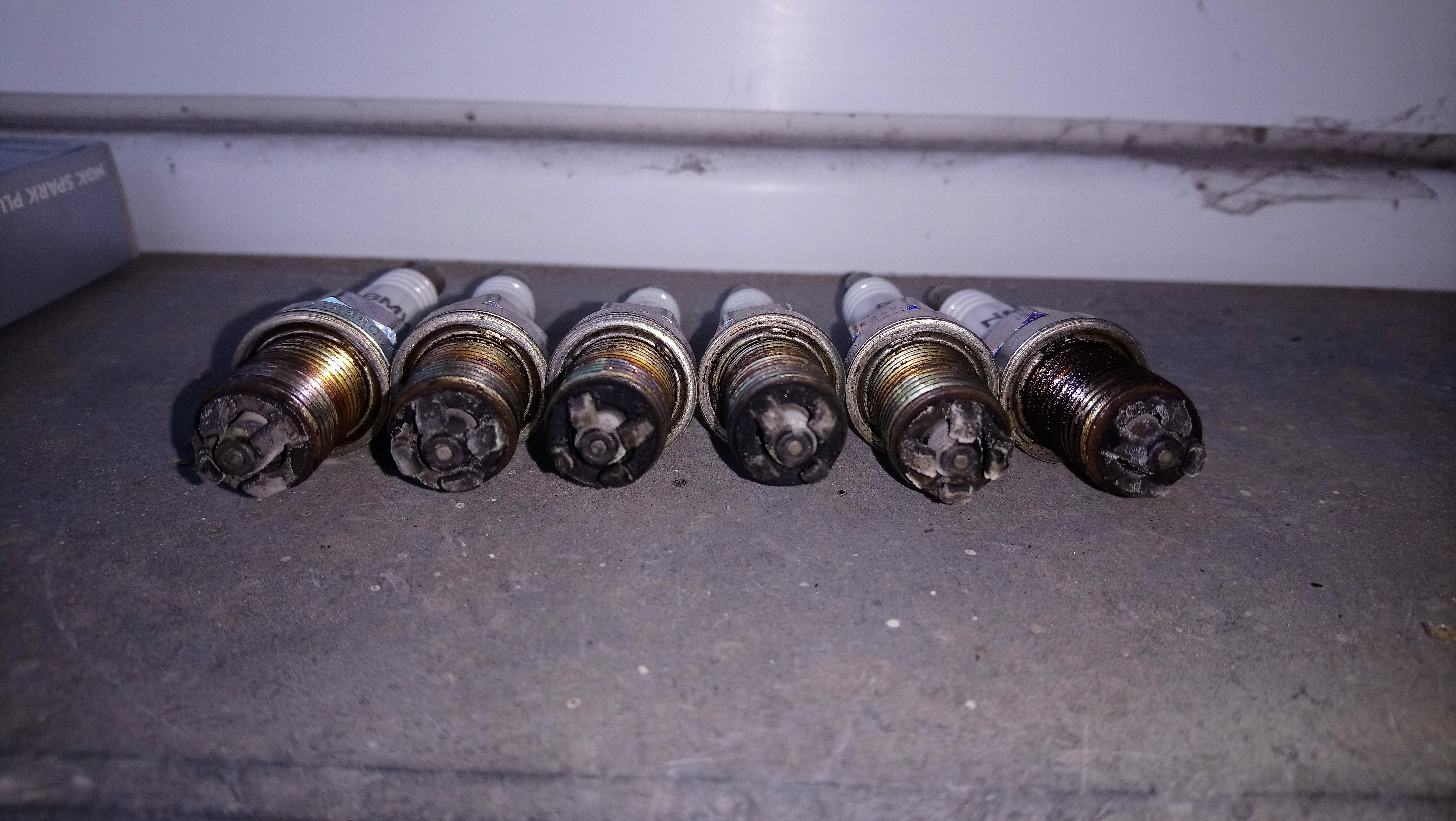

popapogulala :
Это что, свечи неплохо выглядят???
я думал мои плохо выглядят, а они в разы лучше выглядят.
Закрутил до явного упора, это не динамометрическим ключом?

Smiggoro :
popapogulala :
::1:: Мотор работает на масле))

Smiggoro :
popapogulala :
закрутил как на том видео, по ошушениям. чет я не понимвю как динамометрическим ключем пользоватся, лень разбиратся.

вот скажи, а зачем ты спрашиваешь советы, если делаешь "по ощущениям", а не так, как правильно?

popapogulala :
очень просто, если ключ правильный. Крутилкой на ручке выставляешь усилие необходимое и крутишь. В нужный момент ключ щелкнет

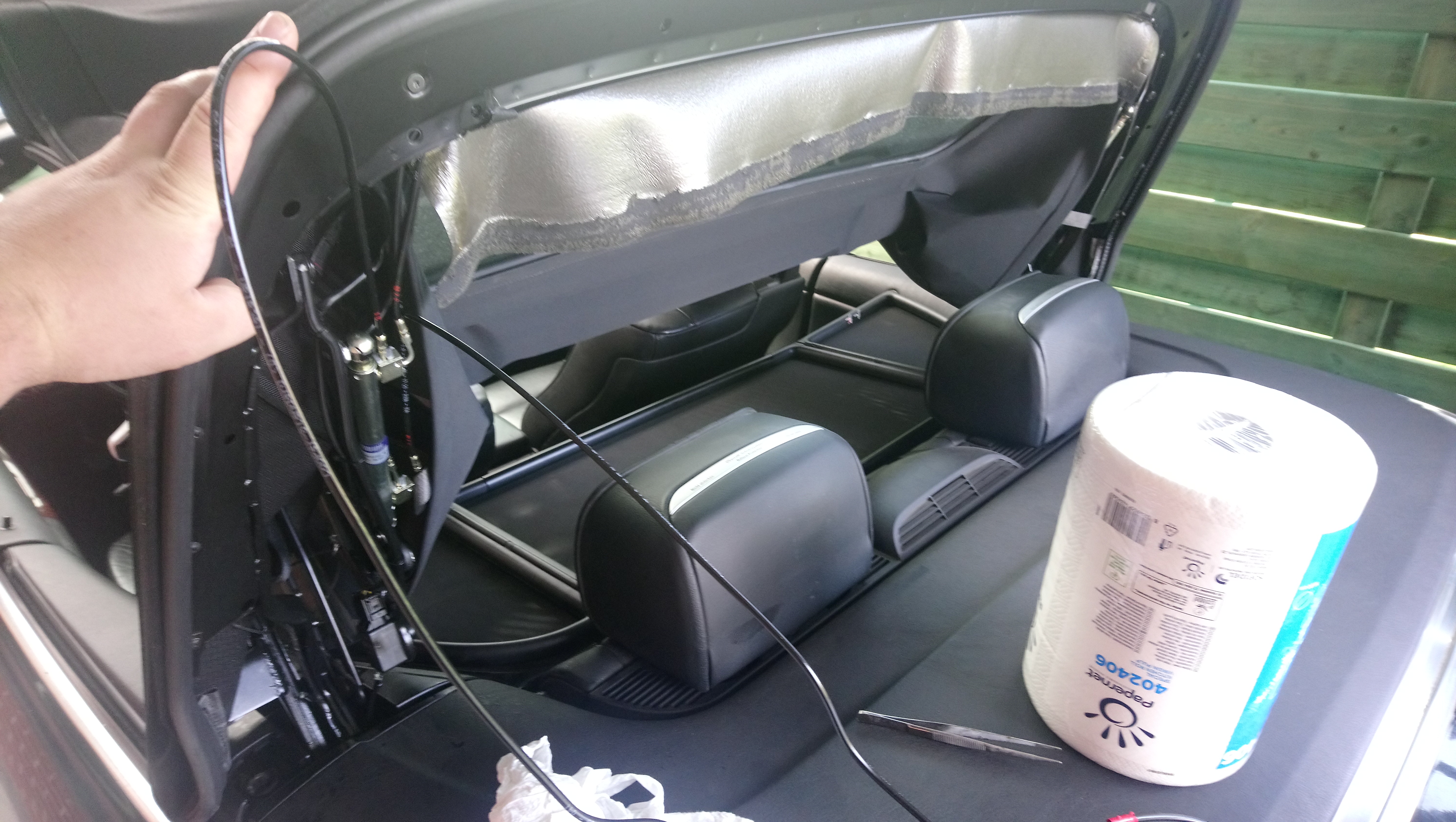

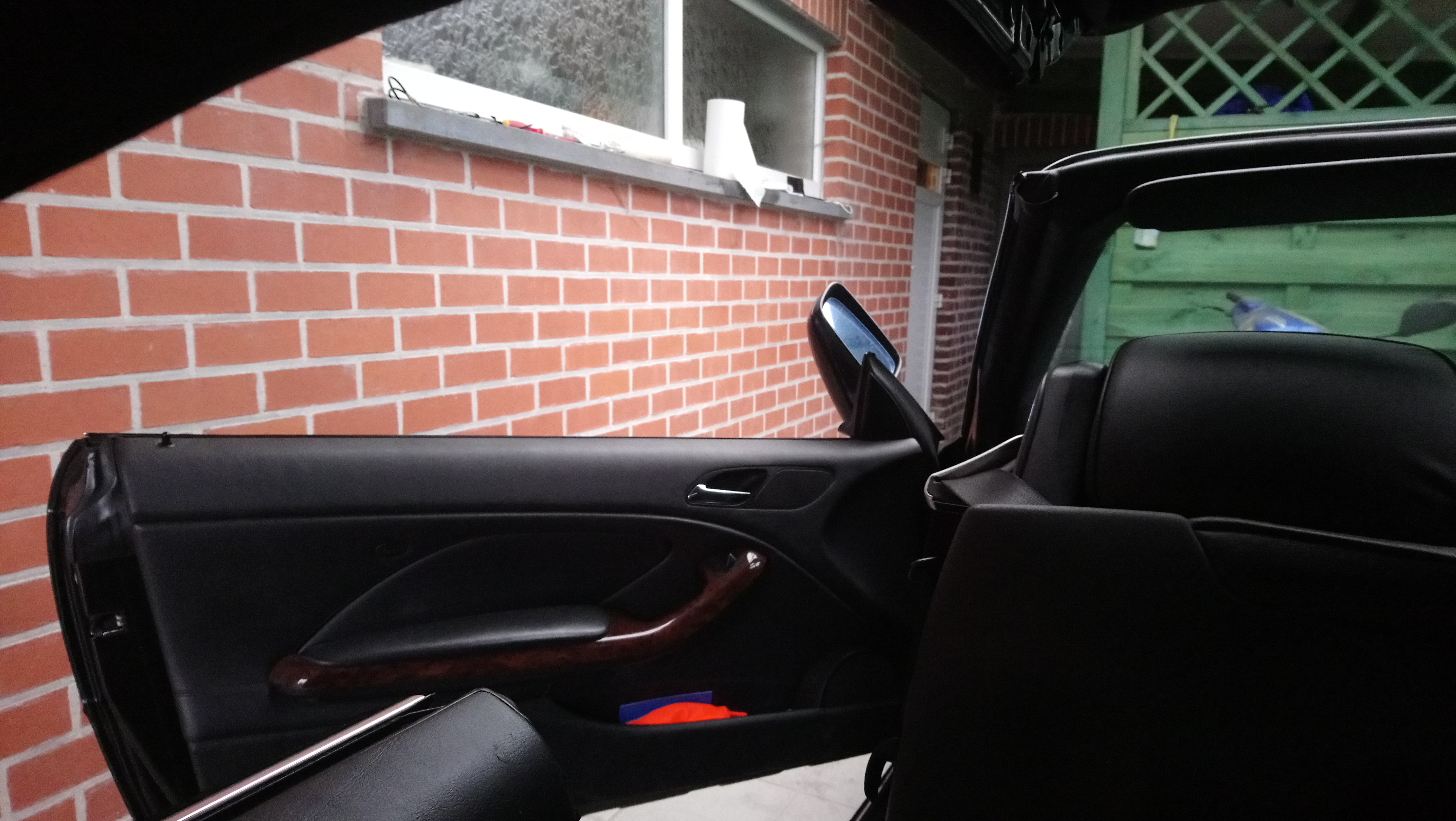

может кто подскажет как снять заднюю панель "двери". немогу подлесть к винту. ну никак пока не получается. хоть всю крышу снимать чтобы до него достать.
гибкую отвертку нигде не нашел.

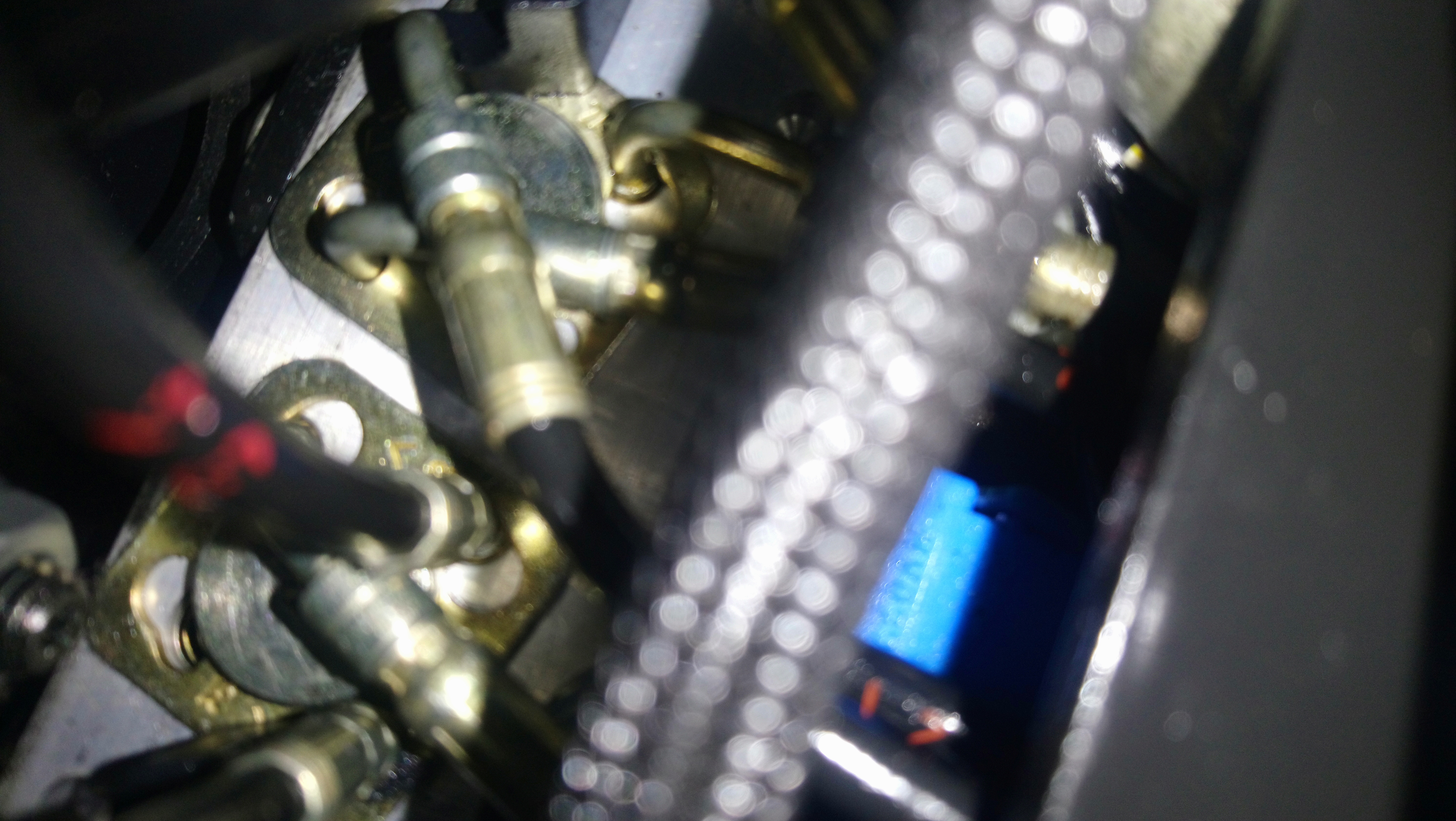

вообщем одна из трубок идеально идет между 2мя трубками что мне нужно заменить, прям (_! _). ни один шестигранник не лезет. да что там шестигранник, бит даже не лезет, уже часа 2 пытаюсь. сверху на фотке

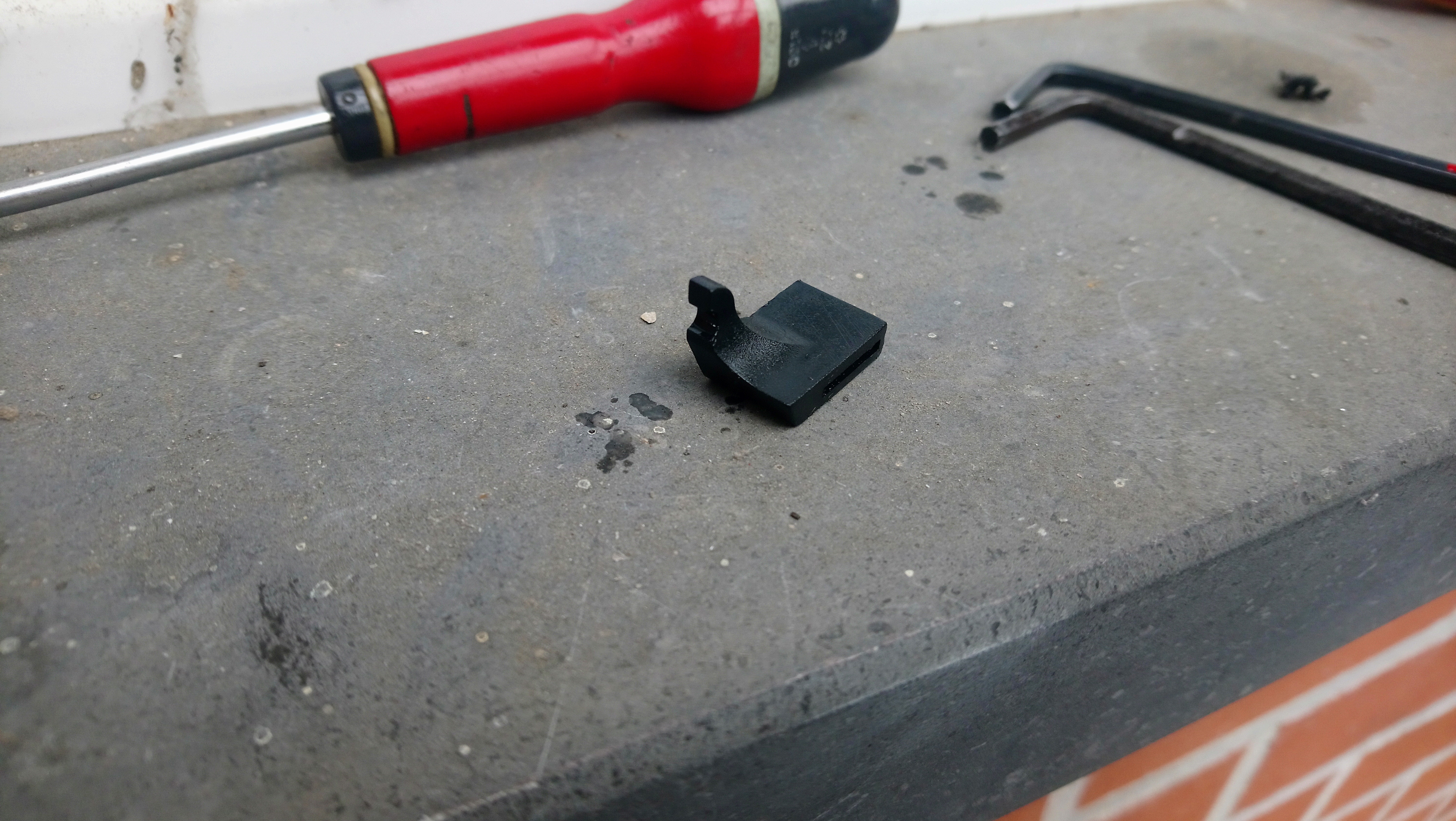

вообщем, снял эту черную штучку что не дает крутится клипсе. потом сложил крышу. отверткой прокрутил клипсу в положение открыто, потом отверткой же вытащил нужные мне трубки. щас буду запихивать новые.

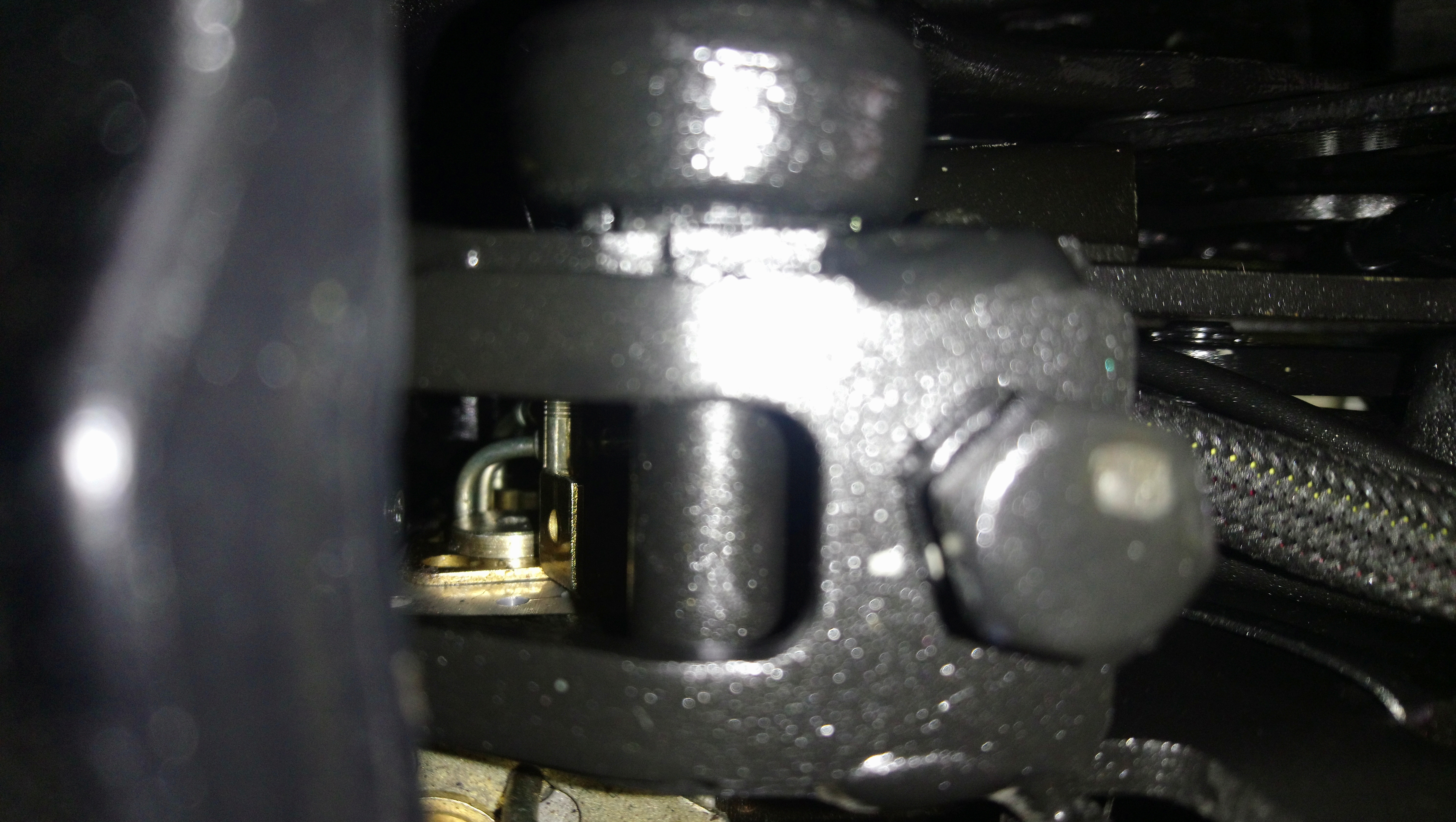

понял что трубки идут немного нетак. откручиваю у цилиндра, у болта отпадает шляпка - _-. придется теперь еше и болт выкручивать без шляпки. думаю надо лучше всего выкрутить, чем новую резьбу.
как выкрутить? какимто образом проточить полоску на винте чтоб отверткой?
