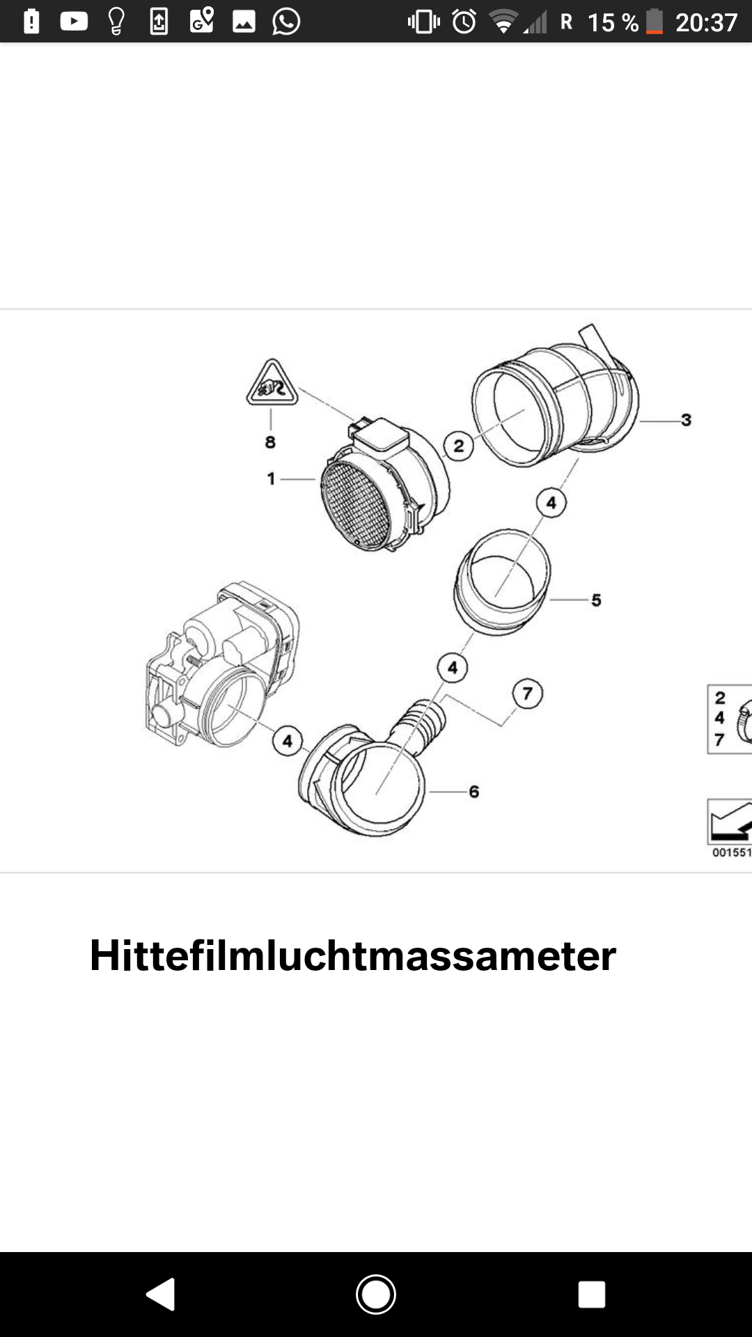

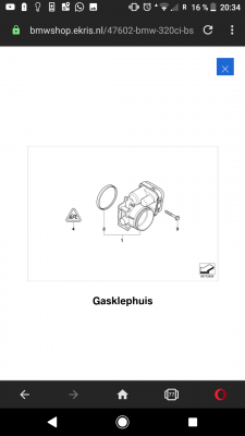

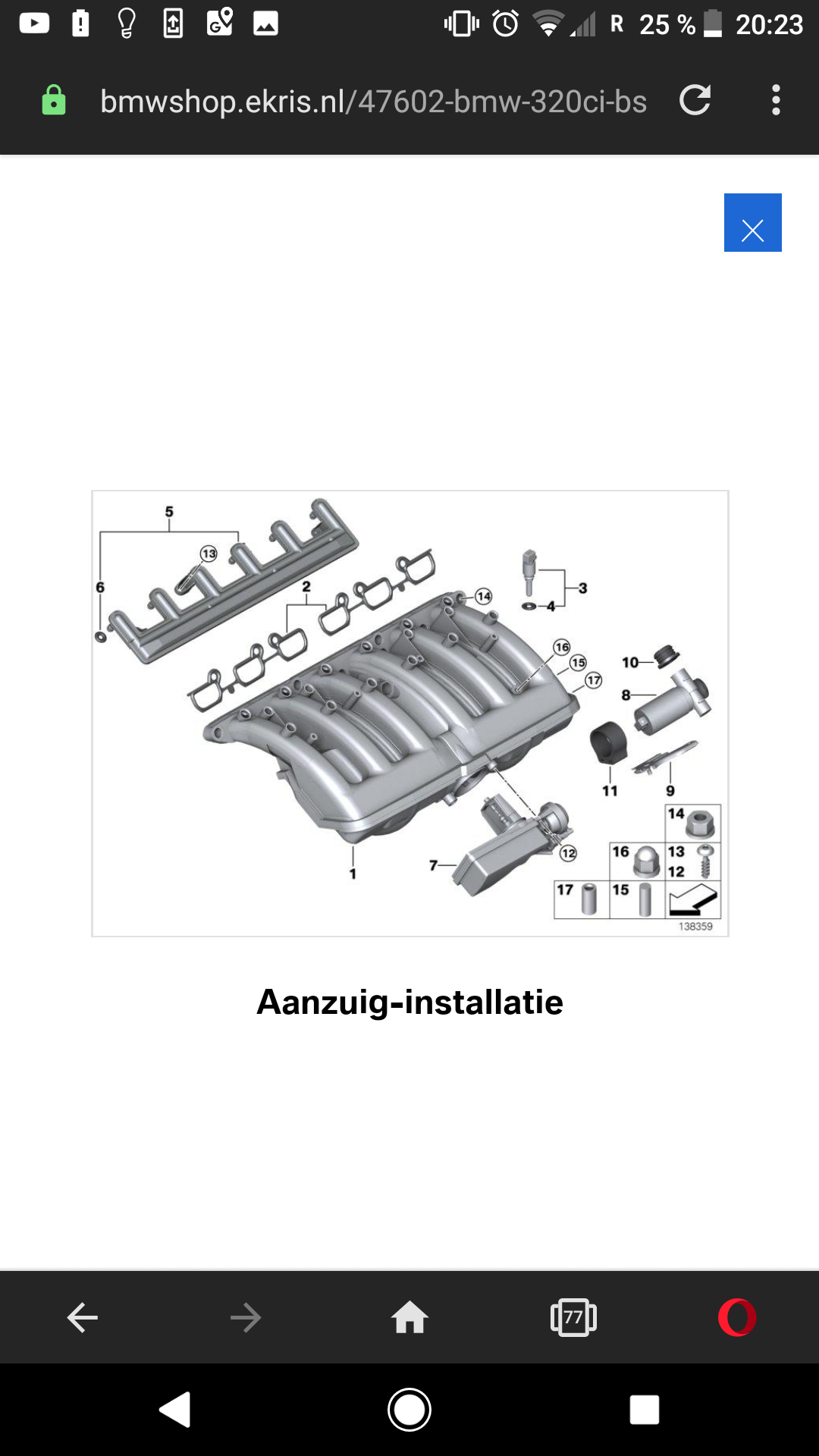

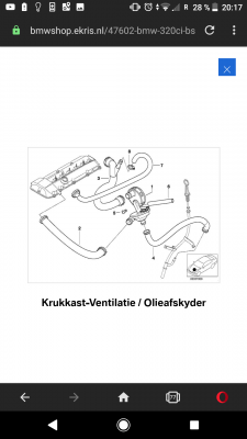

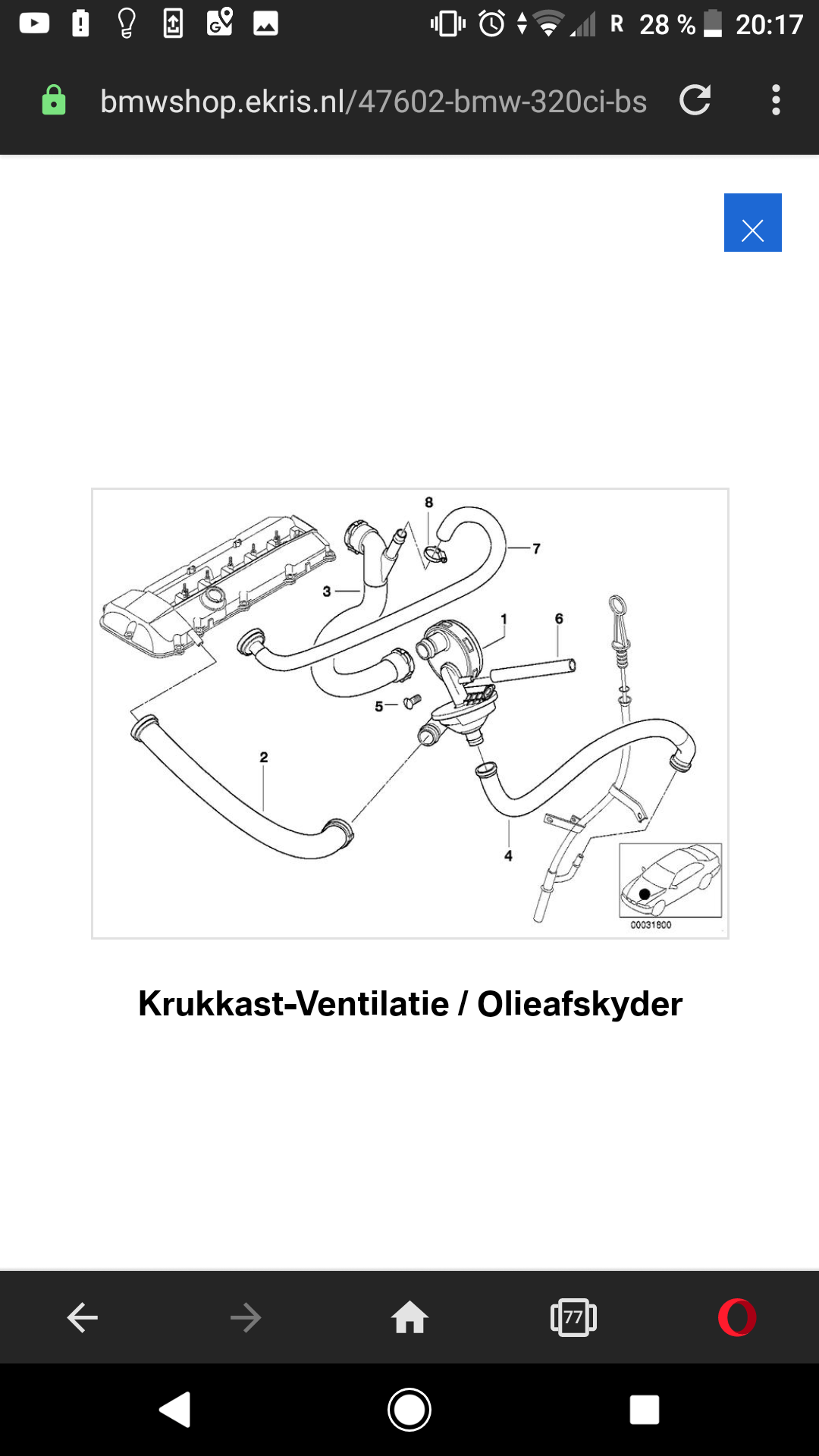

1) квкг
2),3),4),6),7) трубки
всякие винтики там по 10шт продаются и думаю я их в строительном наиду если что.
также нажо какоито очиститель для шупа наити. может очиститель тормазов подоидет?
Последний раз редактировалось popapogulala 27 10 2019, 22:50, всего редактировалось 1 раз.
    • Сообщений 202
    • Авто: е46 320ci 2001
    • Откуда: Бельгия, СПБ
ну раз уж менять квкг надо сменить все что могло износится
    • Сообщений 202

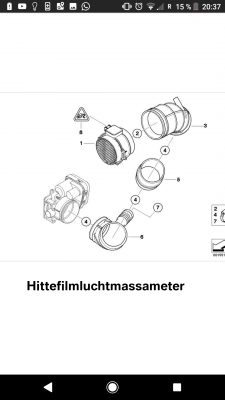

тут 11) и 10) резинки. а эту дорогую штуку 8 промыть хорошо очистителем или может вд-40.

2) раз уж всеравно все разбирать то эту прокладку
    • Сообщений 202
6) может она впорядке, но вдруг рваная.
