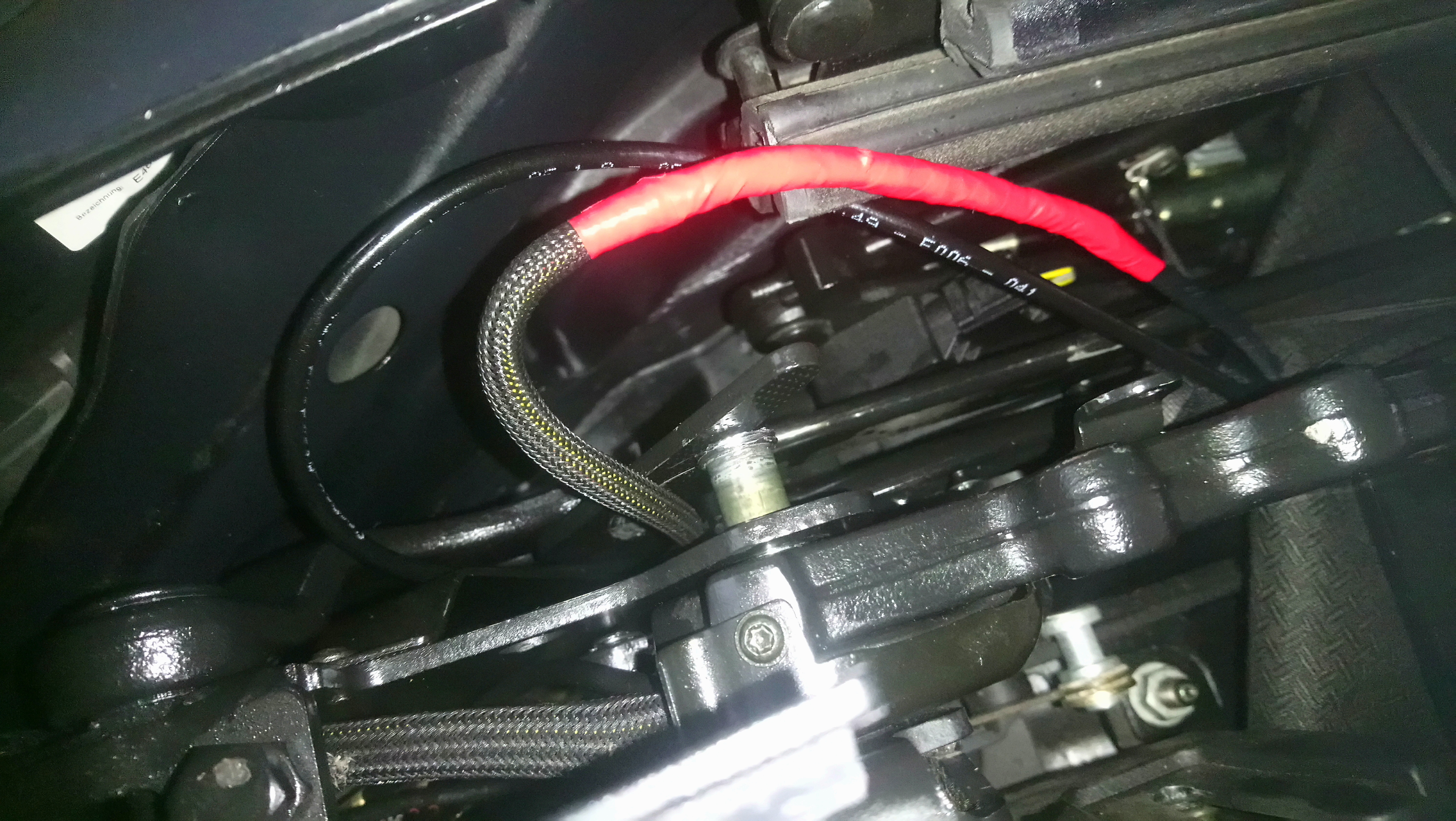

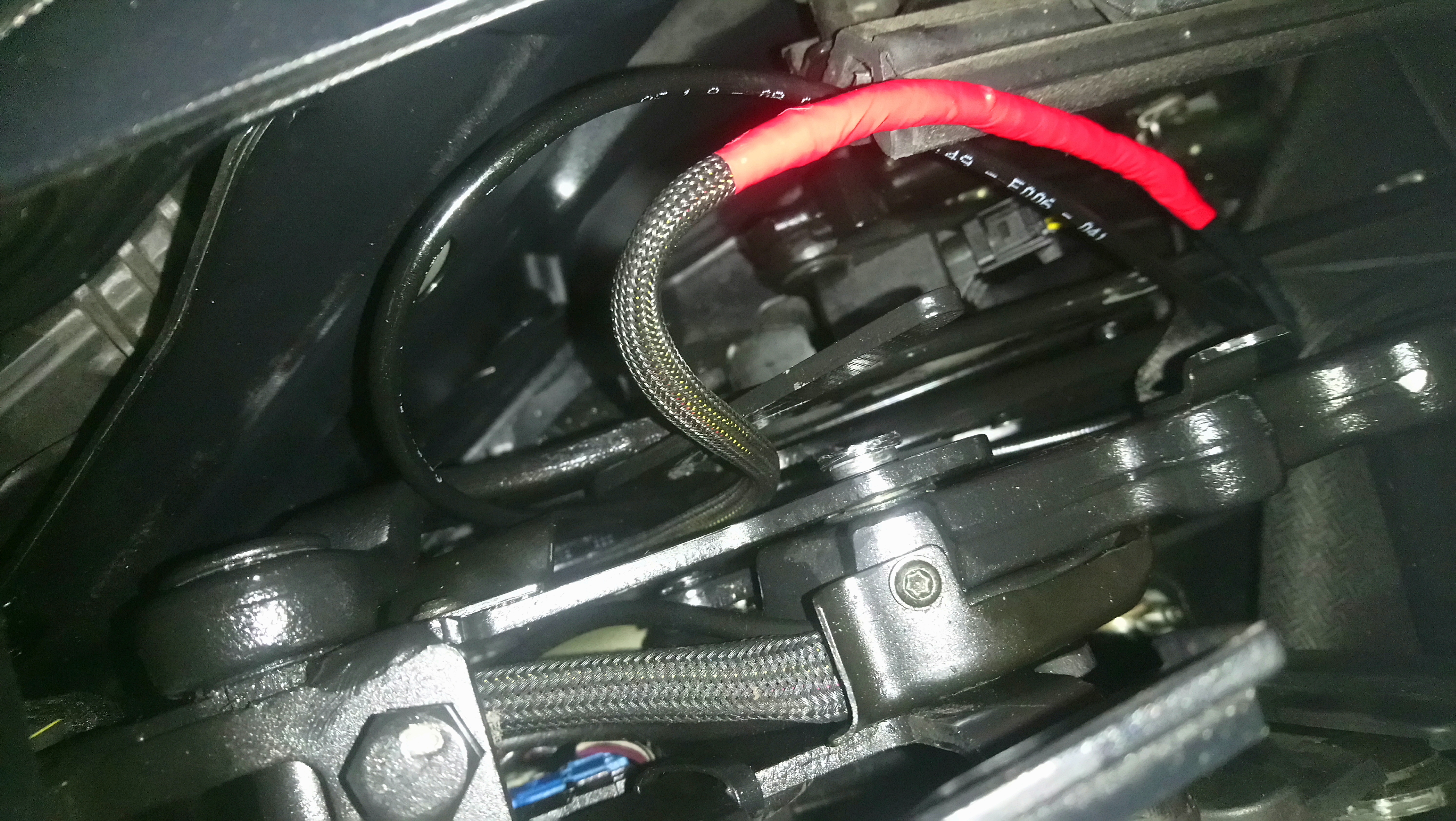

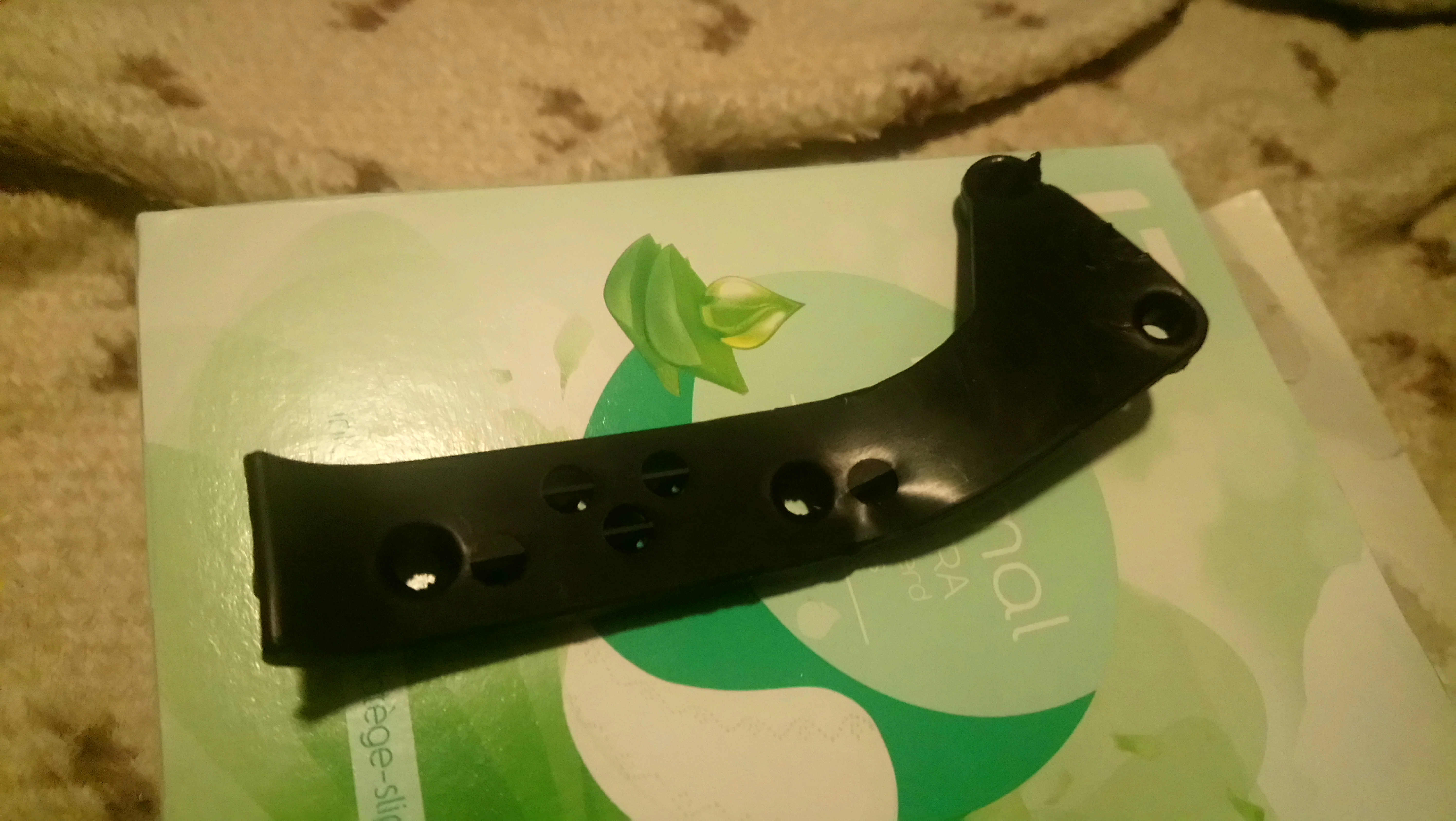

не могу наити нигде в каталогах. на детале написанно >PA6< думаю нажо чинить эту погнутую, тоесть как то усилить и феном выпрямить

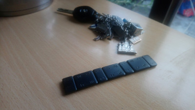

вчера балансировал колеса, сильная вибрация ушла потом вроде чуть чуть вернулась. приезал домой нашел груз
Где нашёл?
    • Сообщений 202
    • Авто: е46 320ci 2001
    • Откуда: Бельгия, СПБ
Где нашёл?
проблема в том что нашел справа где стою ночью. правое переднее идеальное, заднее кривое, с него и слетел груз(было видно место клея). но всеравно щас чуствую вибрацию с правого переднего по ошушениям. думаю завтра проверю с фонариком может остальные грузы тоже отлетели. ведь после балансировки ну совсем вибрации небыло. но и ехал всего 3км. покатался вибрация есть, но не такая сильная как до балансировки. на палированном цементе при повороте слышу визг шин. ну небыло такого раньше. И незнаю что думать эти мастера где я и сход развол делал и колеса балансировал плохие, или это рулевая или мотор? после замены свечей мотор звучит по другому, явно слышу звук клаппанов. вообщем колеса получается не были отбалансированны перед сход развалом, и машина не была нагруженна(а нужно ли ее нагружать?). руль вроде почти возврашается в центр, хотя после сход развала возвращался туго. незнаю но чет вибрация раздражает, раньше такого небыло. сейчас нет сильной вибрации кузова, только когда еду, и никак не понять в чем дело. всеже 230т км. скоро по идеи цепь менять, а деняк на это нет(точнее есть на что еще потратить). да и к тому же не вариант продавать и брать чтото свежее, незнаю новые бмв как то стремительно теряют в цене, а старые наоборот дорожают, да и брать свежее снова ремонты, брать новую не разумно тоже, лучше гараж купить, ну или еше гараж и сдавать. хороший вариант наверно взять какоито новый рено или кашкай и ниче с ним не делать пока на свалку не пойдет, но хочется то е46.

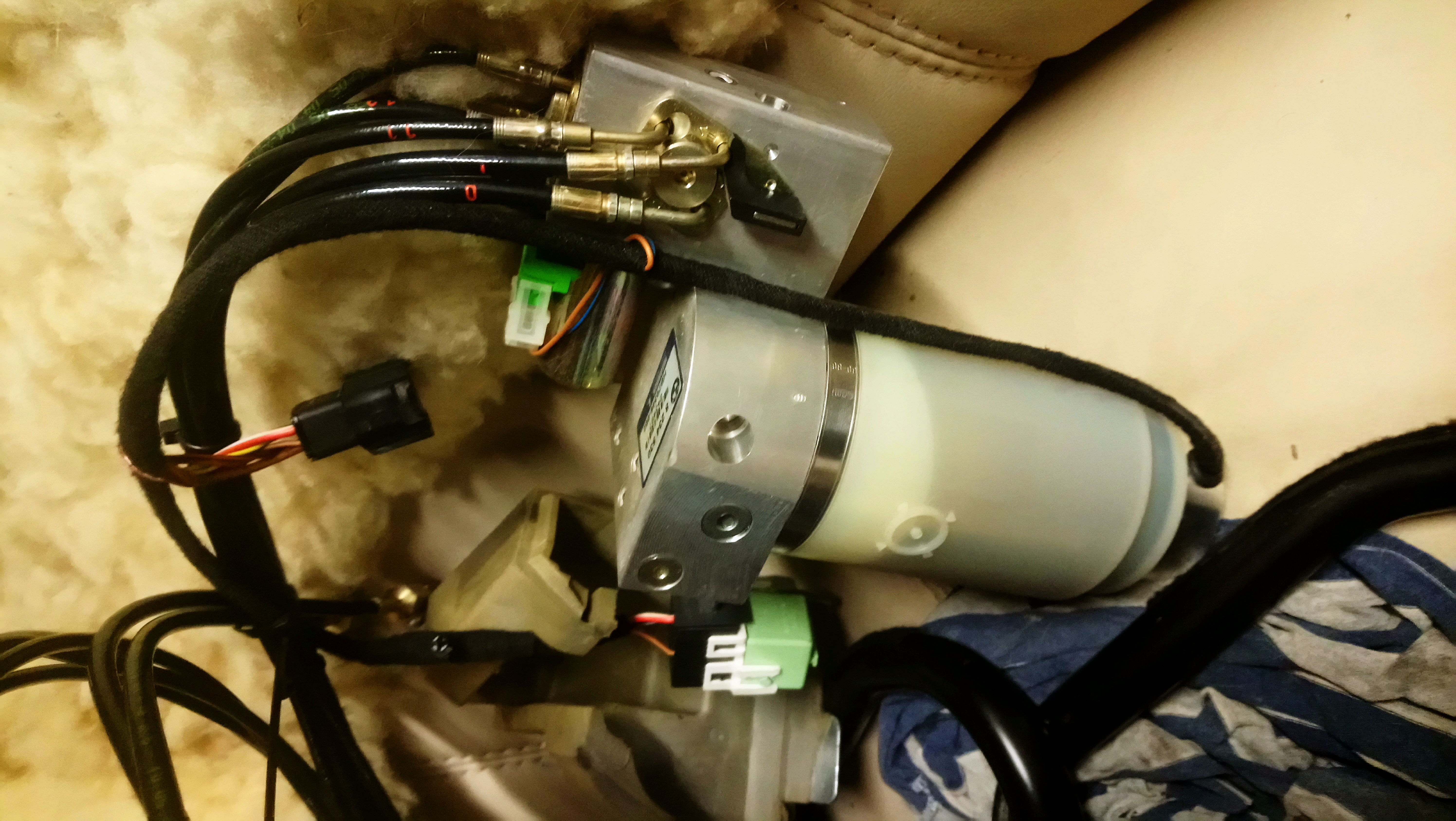

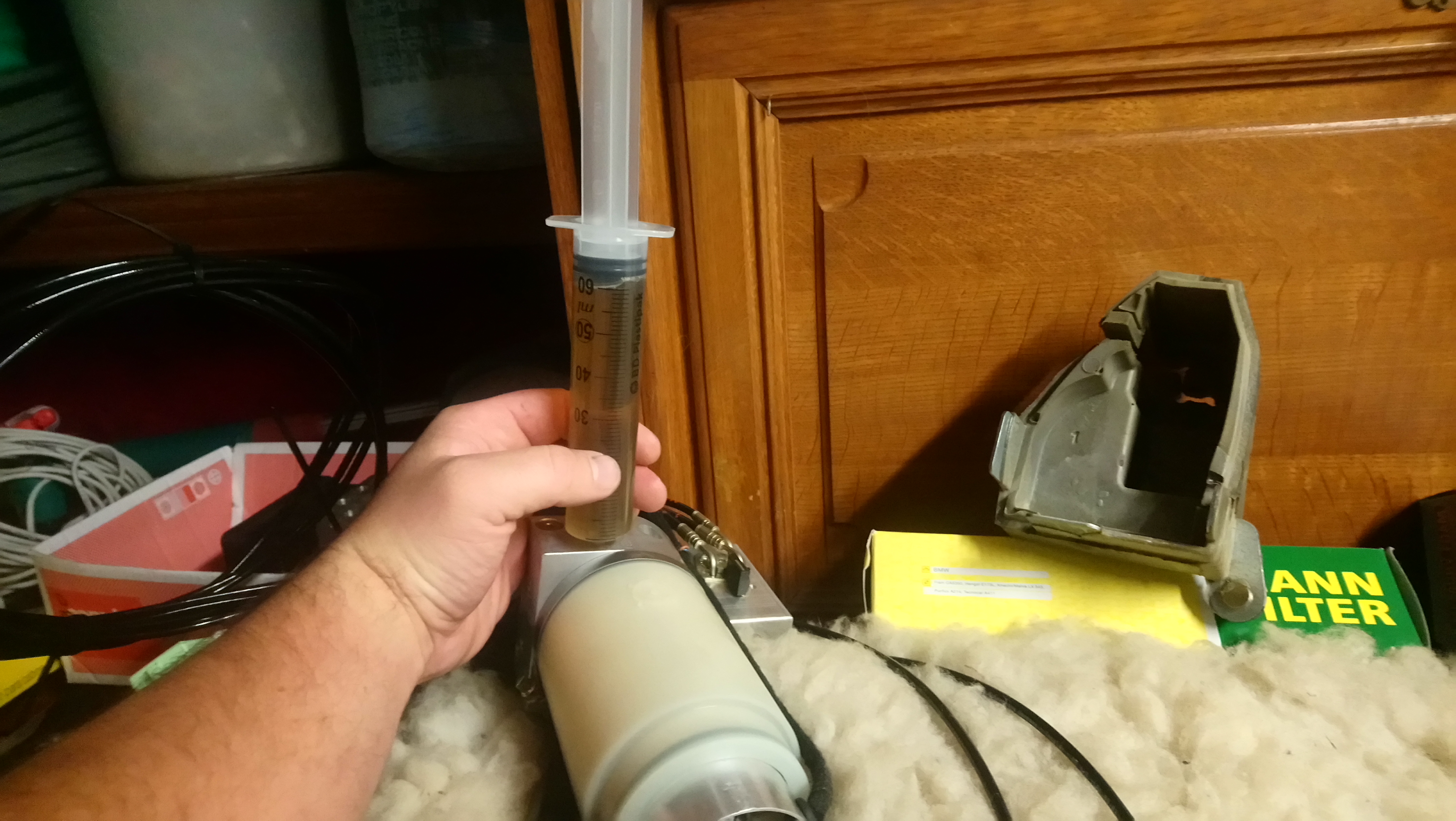

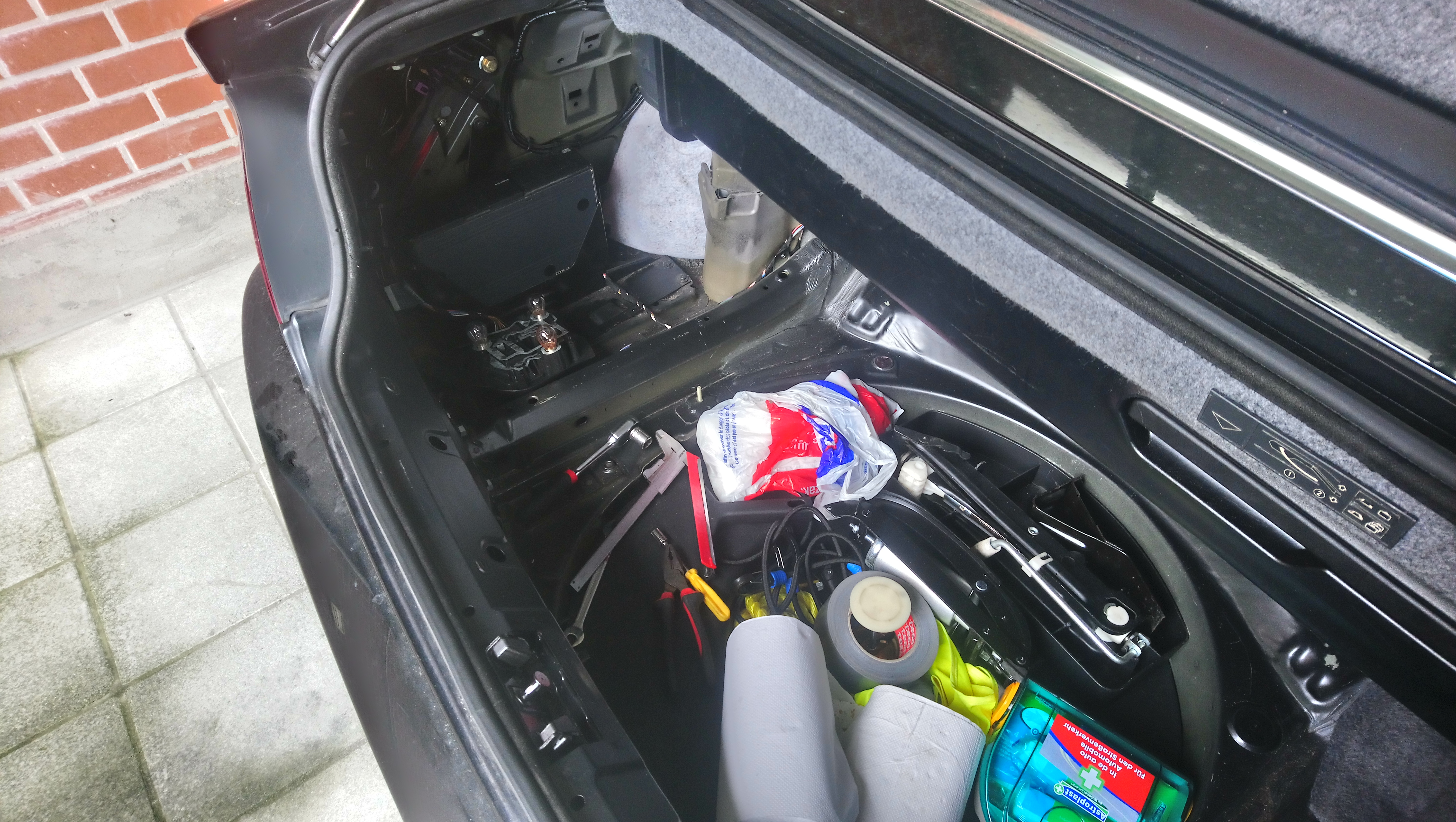

ура товарищи крыша открывается и закрывается но не до конца- не хватает масла. завтра попробую купить а то с полуразобранным багажником ездить не охота.
вообщем опишу как добратся до насоса : очень неприятно, надо снимать крепления лампочек, потом отшелкивать эти мерзуие крепления которые растапыриваются, потом на серои обивке их отшелкивать, к тому же еще и чтото отлетело в сторону акамулятора, еше не нашел. снимать крышку акамулятора и пластиковый бочек, причем снять нормально сложно с водительской стороны там все созданно только на сборку. звукоизоляция на наслсе порвется 100% каким бы окуратным вы небыли. масло доливал шприцом. еще надо долить
