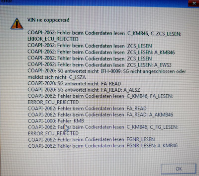

помогите решить проблему, не получается считать блок через нкс експерт.
вопросы:
1. где лежит параметр активирующий ксенон?
2. В EWS-->LSZ такого параметра нет, наверняка он в EWS-->KMB, но есть проблема при его чтении. (ниже фото ошибки)
в принципе, ошибку выкидывает, но файл fsw_psw.trc считался, и в нём нашел заветные параметры. Но смогу ли закодировать (боюсь ошибка может боком выйти)?
sg daten обновил
    • Сообщений 1941
    • Откуда: Одинцово-Кубинка
    • Репутация: 600
DubStepMen93 :
sg daten обновил
Точно? Похоже что блок не родной, и\или нцс его не знает.
Вариант 2, но я не помню какая там ошибка - это если "прошивку" переделывали под себя. т.е. добавляли какой-то параметр.
И вообще, ты какой блок читаешь?

George_e30 :
DubStepMen93 :
sg daten обновил
Sg daten обновил через bmw codig tool

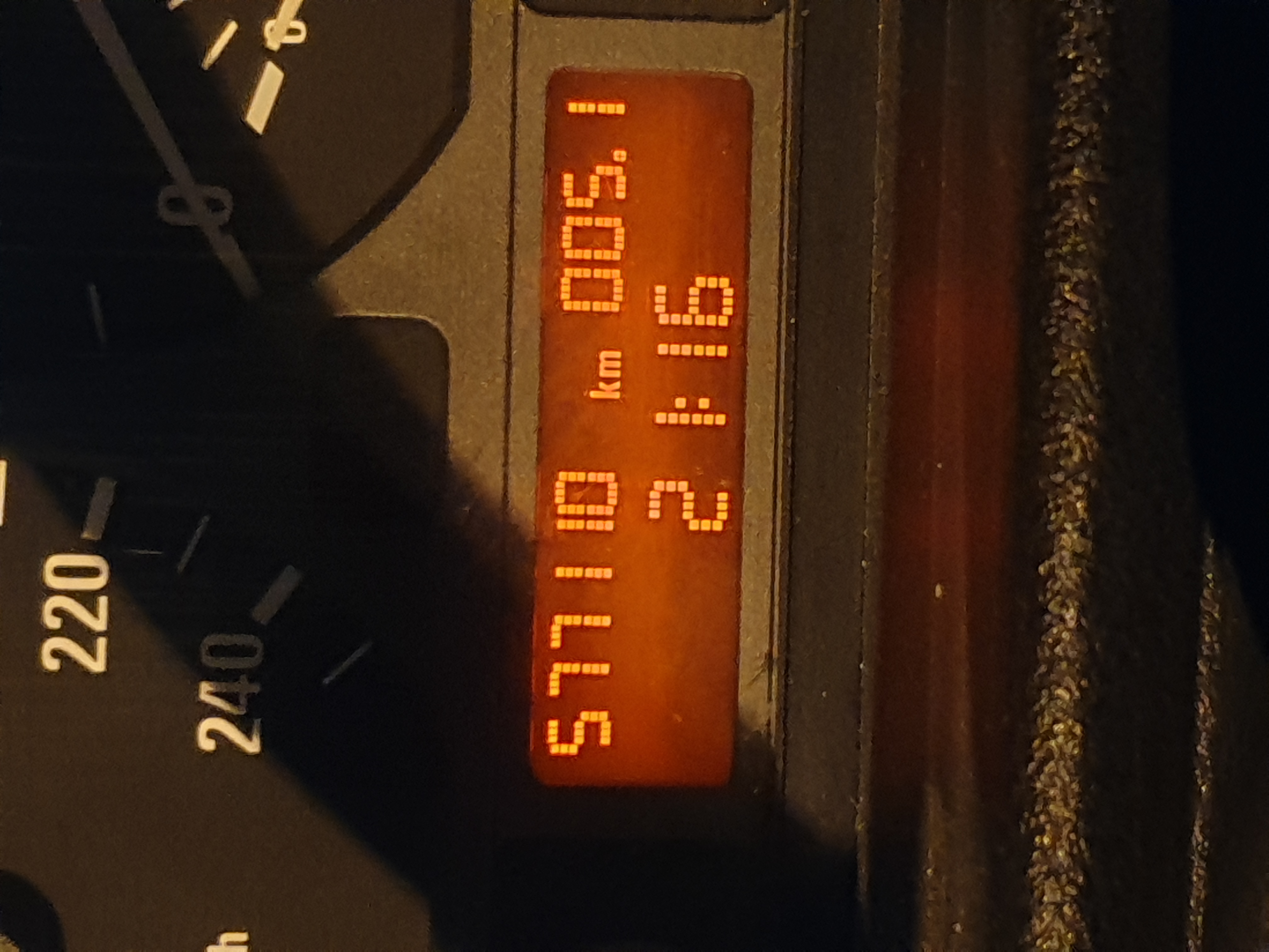

Открываю нкс, выбираю кузов, выбираю читать через EWS, далее открывается выбор блоков. Блок климата, света, gm блок, подушек читается нормально, но при чтении блока KMB вылетает ошибка, как на скрине выше.
Приборка есть подозрение что меняная,
Ибо пробег у машины 577к. Бывший хозяин говорит что мотор не меняный. Номер ещё не сверил. Так и вот, пробег 577к, масло от замены до замены не ушло ни на миллиметр. (Motul x-cess)
Так же машина по птс была в собственности у ДРСУ. Вот возможно там либо пробег наматывали, либо ещё что то. Но пока только подозрения.
Кстати точки на одометре нет

DubStepMen93 :
На доресте FA только из EWS читать что ли можно? На ресте всегда читаю или из приборки, или из блока света. Если из EWS считывать, то всегда потом ошибки выскакивают при кодировании.

Сделал ручной тест приборки (с самой приборки)
По итогу выяснил, приборка родная, дата производства совпадает с датой производства машины. Вин тоже совпадает.
НО инпа, реингольд, нкс эксперт, бмв сканер её не видят. Ошибка чтения.
