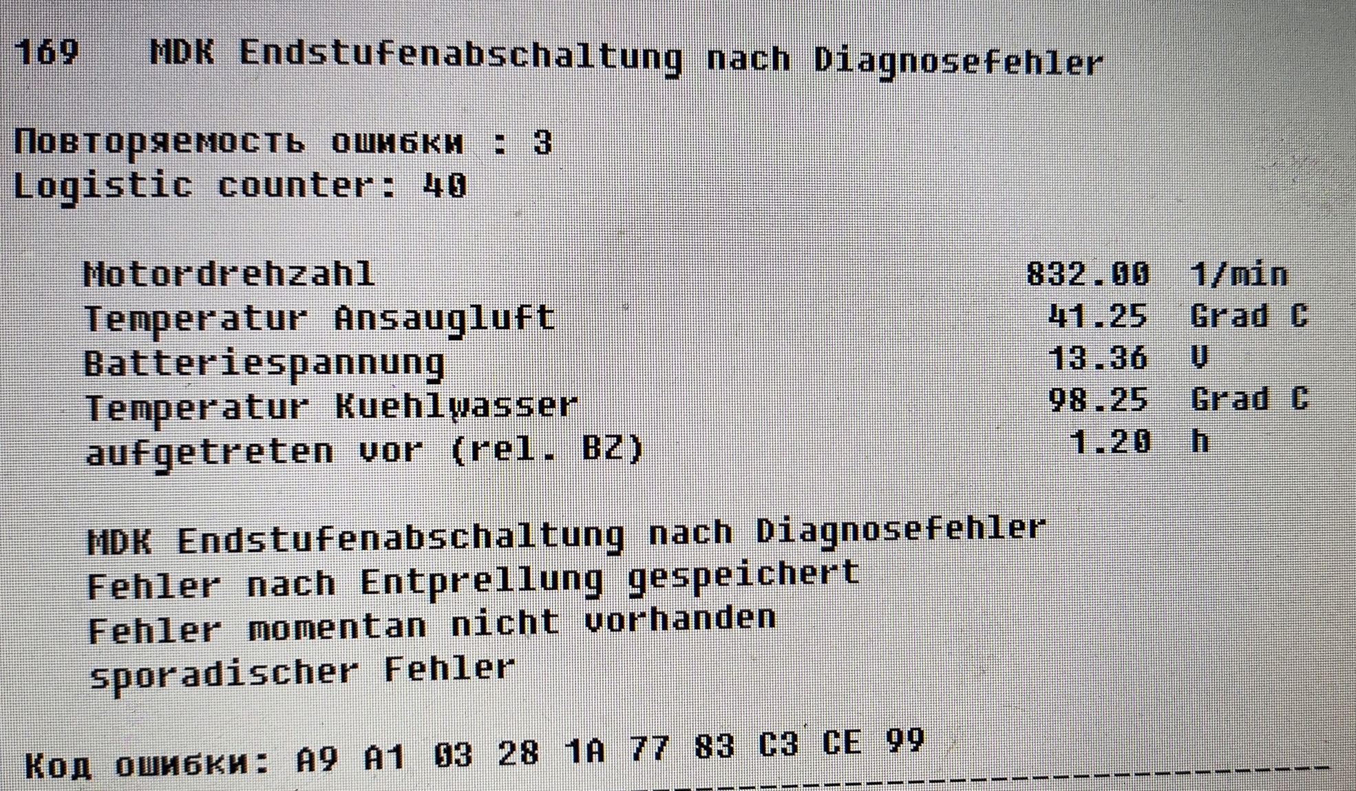

Свапнули m52b25tu на m52b28tu
Запустили, двигатель работал ровно, но горел чек и eml
c предыдущим движком была беда, поэтому потер старые ошибки, осталась одна, по клапану бака,
снова стер ошибки, появилась еще одна, что-то про тяжелую работу дросселя, механическая проблема.
Немного прокатился, где-то через пару км двиг страшно затроил и заглох, запустил снова, работает ровно, но на педаль не отзывается совсем, ехал наверное не более 5км/ч
Снова перезапустил, началось плавание оборотов до 1500, не хаотичное, стабильное.
Нашел место, припарковался, скинул ошибки (предварительно заснял их на телефон) и машина замечательно поехала, правда чек горел. В какой-то момент и шестеренка горела.

Ошибки:
68. Клапан Сброса Давления Бака
119. датчик дроссельной заслонки-механическая погрешность или TPS2 / правдоподобие воздушного потока (MS43)
175. Датчик Педали 1 Адаптация
169. дроссельная заслонка выходной каскад отсекается после неисправности
40. выключатель стоп-сигнала или сигнал значения педали
176. Педальный Датчик 2 Адаптация
Показать / Скрыть Скрины ошибок
Комментарий к файлу: Ошибка 169. дроссельная заслонка выходной каскад отсекается после неисправности

Подскажите пожалуйста, что проверить, куда копать?
UPD 16.01
Сегодня пошёл, поколдовал, скинул ошибки, адаптацию
поколдовал со сбросом дроссельной (ключ + педалька)
Машина поехала, работает ровно, но чек горит, видимо по ошибке клапана бака..

Проблему решил прлмывкой заслонки
Всё было настолько засрано, что заслонка не возвращалась обратно силой пружины.
И ещё один момент, при монтаже заслонки, нужно обратить внимание, чтобы со стороны механизма не зажалось никакого провода, что может мешать нормальной работе заслонки, что в один момент произошло у меня...
Теперь всё огонь :D
